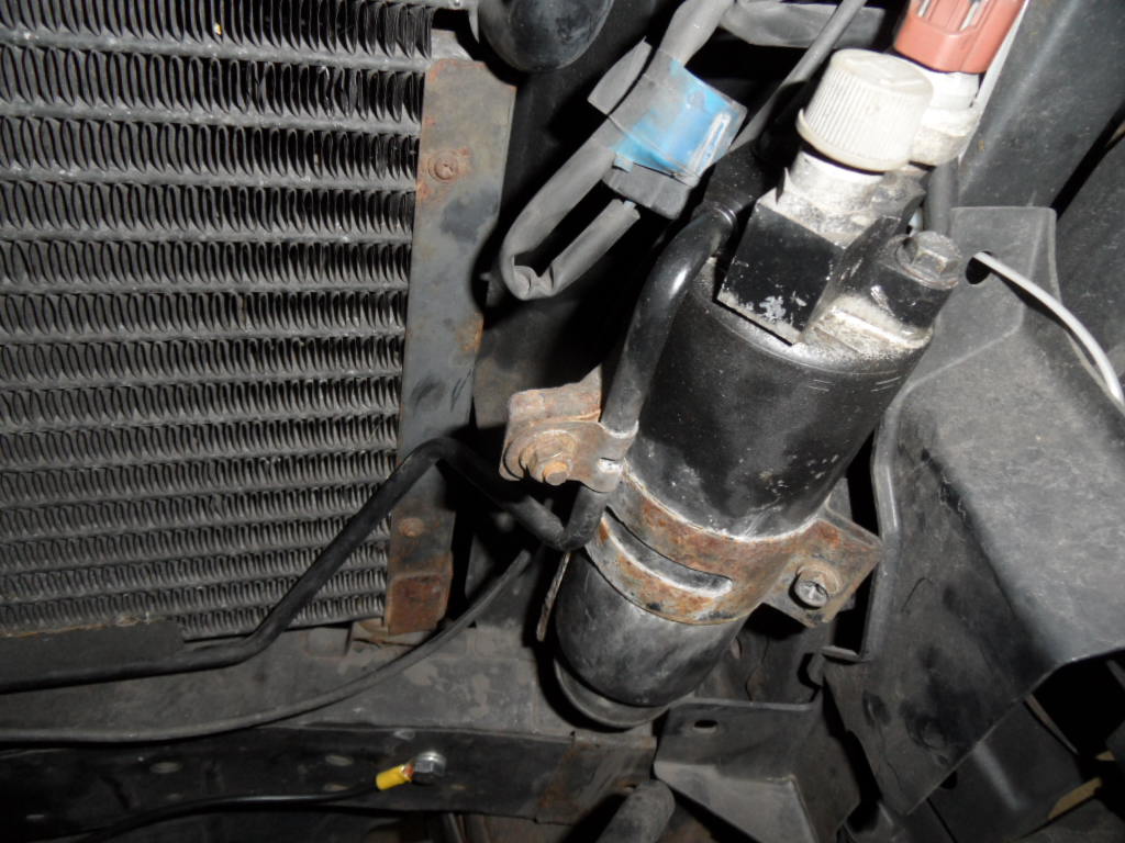

      Hallo
      mein Pajero ist zur Zeit der Meinung dass immer wieder was neues
      ausfallen muss.
      Es ist ein 3.0 V6 Beziner BJ 94 5 türer
      Die Klima ist bis jetzt gut gelaufen und von jetzt auf gleich ausgefallen.
      Leider wurde mir gesagt dass die Klima nicht Original ist sondern
      nachgerüstet wurde, man kann nichts mehr lesen,
      weiß jemand ob dieses Teil das ich als Foto hochgeladen habe
      von welchen Hersteller sein kann, evtl. waeco etc.
      Soweit ich weis ist das die Lufttrocknerpatrone oder hat jemand
      noch sowas.
      Grüße
      Pajero

      Die Klima beim Pajero "nachrüsten"?
      Das kann fast nicht sein, der Aufwand würde in keinem Verhältnis stehen. Und zumal sieht das Teil für mich ziemlich nach Original aus.
      Wurde den versucht neu zu befüllen? Vielleicht ist das gute Stück nach so vielen Jahren einfach leer, und der Sicherheits-Schalter kuppelt nur den Kompressor nicht mehr ein?
      Kostet zwar Geld, aber lass doch mal die Anlage vom Klimagerät bei der Werke prüfen, und etwas Kontrastmittel mit reingeben. Dann sieht man schnell was los ist.
      Beim 1999er mit der Doppelanlage kommen 1050 ml rein, R134a. Bei Deinem weiß ich es leider nicht aus dem Kopf.
      ich habe nur die Auskunft der Werkstatt,
      Seinerzeit in den Jahren ca. um 1994 hat es Fahrzeuge
      gegeben die nachträglich mit einer Klimaanlage nachgerüstet
      wurde. Laut Werkststatt wurde das Originalteil bestellt passt
      aber nicht.
      Ich komm erst in ca. 14 Tage dort wieder hin und werde weiteres
      erkunden.
