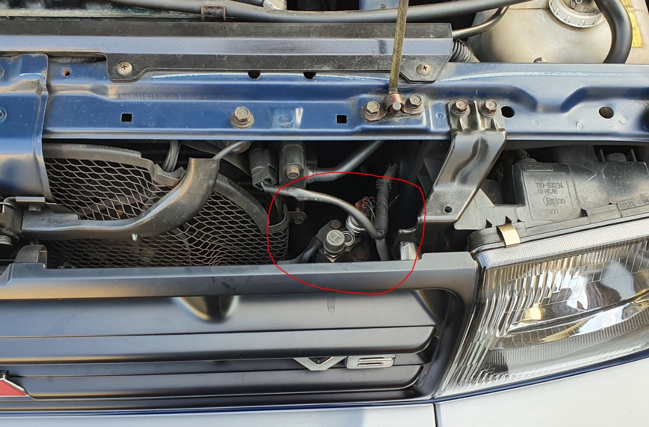

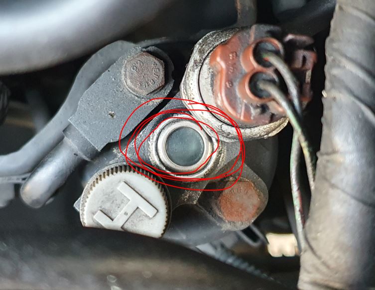

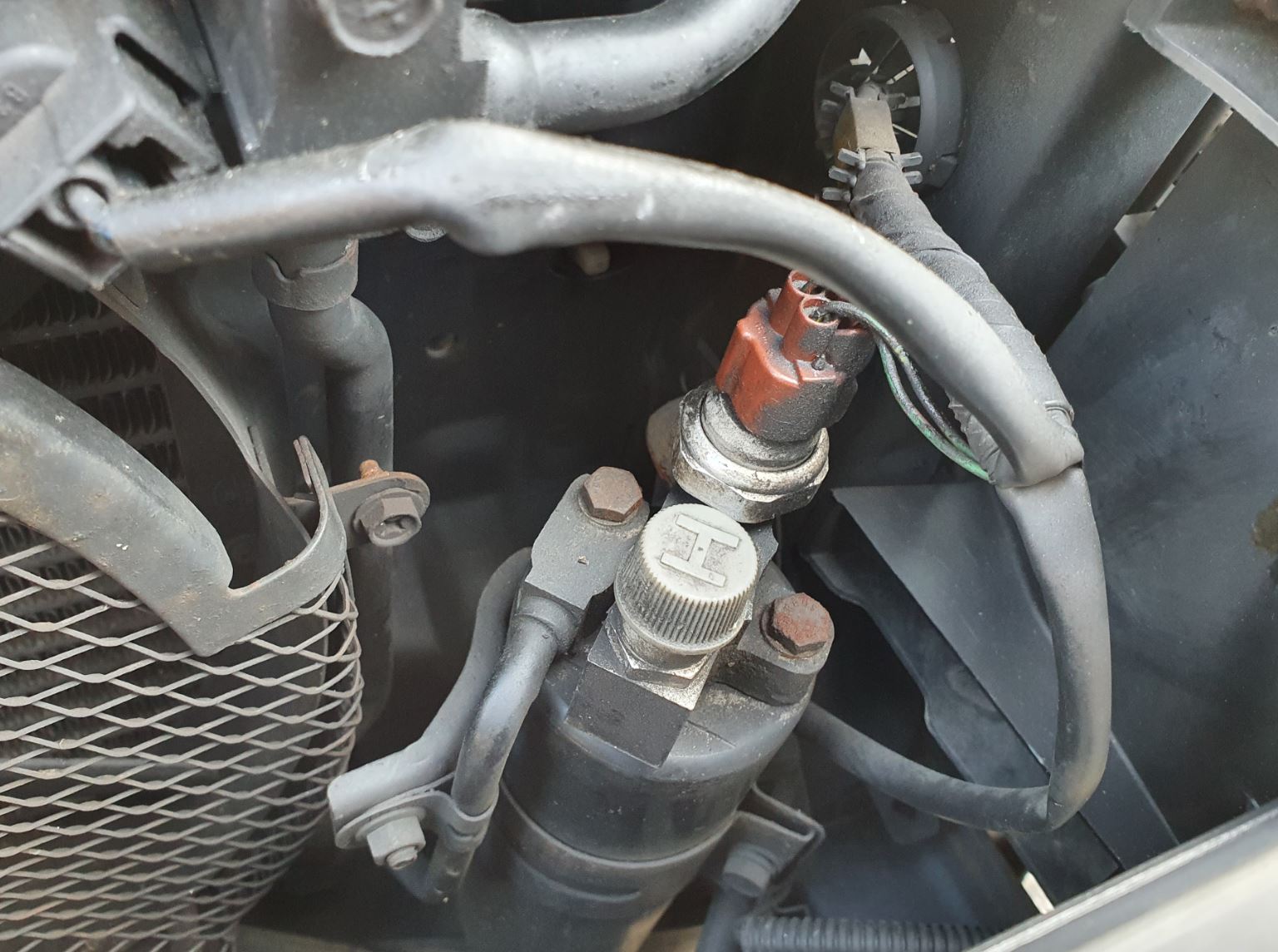

      Was Schlange meint und ich hinzufüge ist nun hier illustriert...

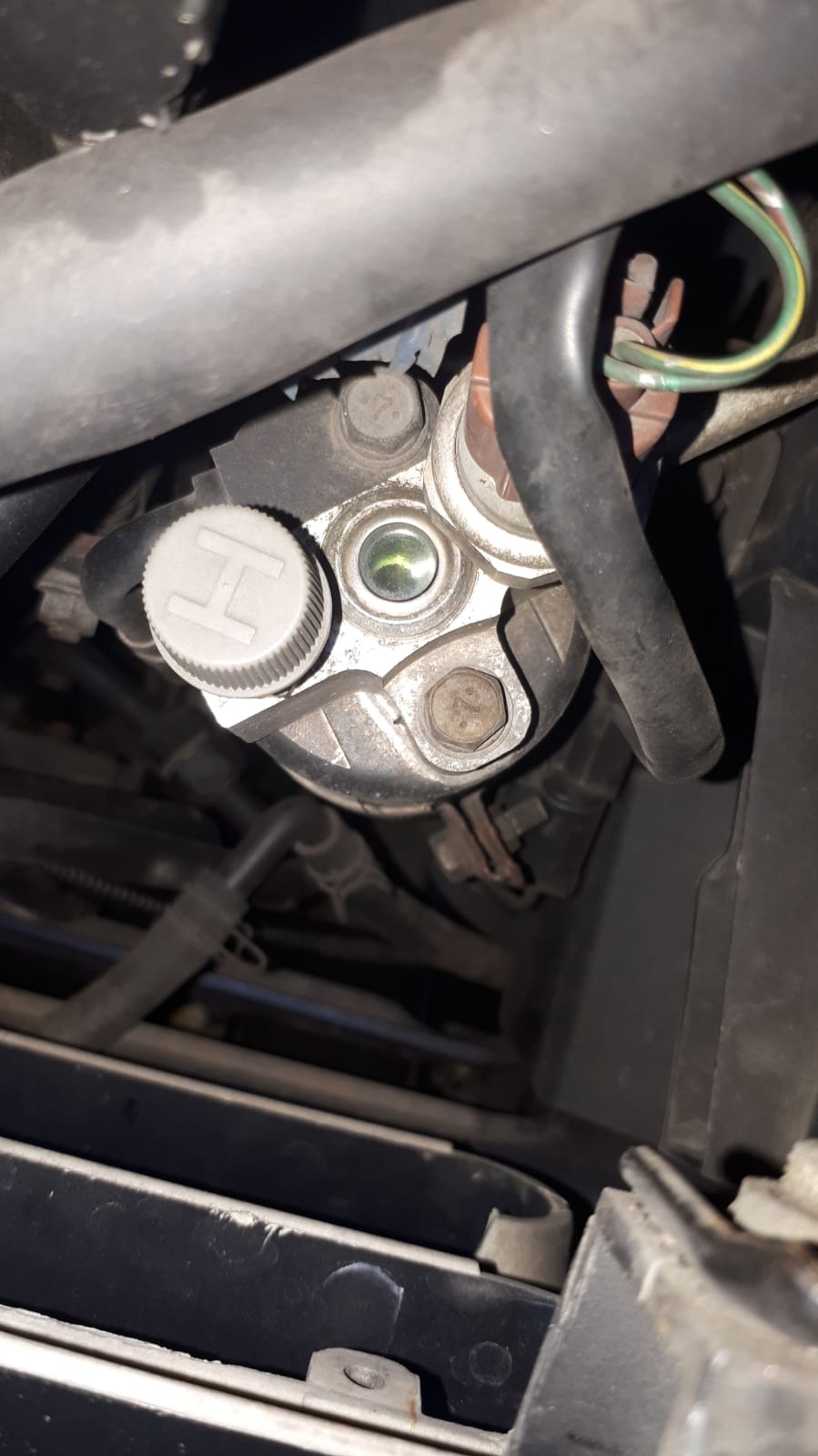

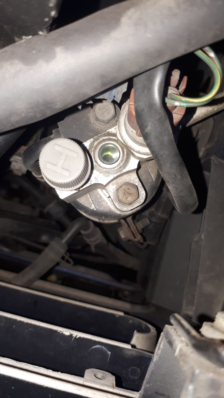

      Trockner, Schalter und Schauglas sind hier:
      In diesem Schauglas sollte nach wenigen Minuten normalem Regel-Betrieb keine relevante Schaumbildung zu sehen sein.
      Wenn ja, ist ohnehin zu wenig Kühlmittel im Kreislauf. Wenn der Schalter mangels Kühlmittel nicht schaltet, dann hat schon seine Richtigkeit... ;o)

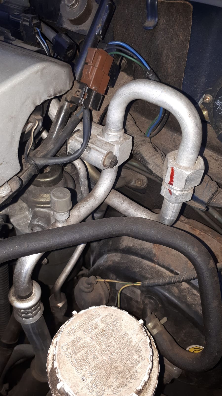

      Vielen vielen Dank. Ich hab alles gefunden und kann trotzdem nix sehen ;( . Ich würde sagen das Ding ist leer. Aber sicher bin ich mir nicht. Bläschen sehe ich nicht. Die letzte Klimawartung hat 2014 stattgefunden. Danach nix mehr. Ich finde die Leitungen sehen echt noch gut aus. Aber vielleicht heißt das auch nichts.
        111,21 kB, 899×1.599, 89 mal angesehen
        195,77 kB, 899×1.599, 90 mal angesehen
      wir reden von den Leitungen,die unterm Auto nach hinten rechts hinter das rechte Hinterrad gehen. Da irgendwo auf dem Weg wird das Leck sein. Die vorderen sehen auch nach 30 Jahren noch gut aus... die anderen leider nicht...
