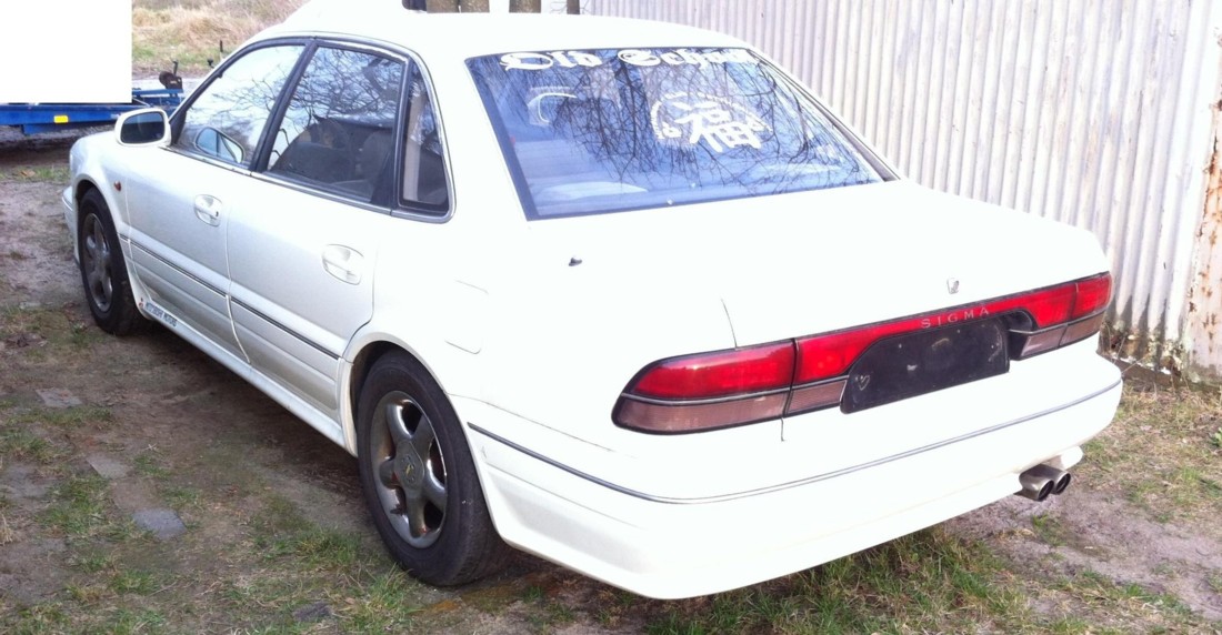

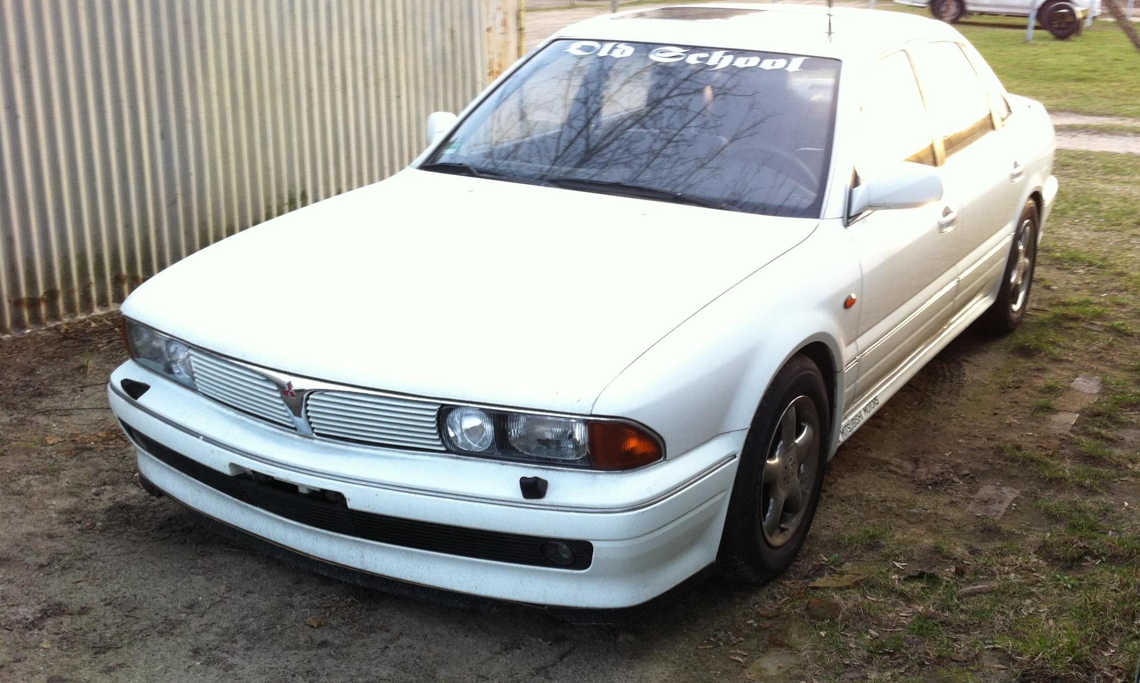

      Im welchem zustand ist den der Schlacher?
      Der hat volle Hütte.
      Er hat Euro2 und es sind 18 Brock Felgen eingetragen.

      Ist er den nicht mehr zu retten? So auf dem Foto sieht er ja richtig gut aus....
      Der hatte eine beule in der Stoßstange mehr nicht.
      Neuer trager in der Stoßstange und er ist wieder ganz.

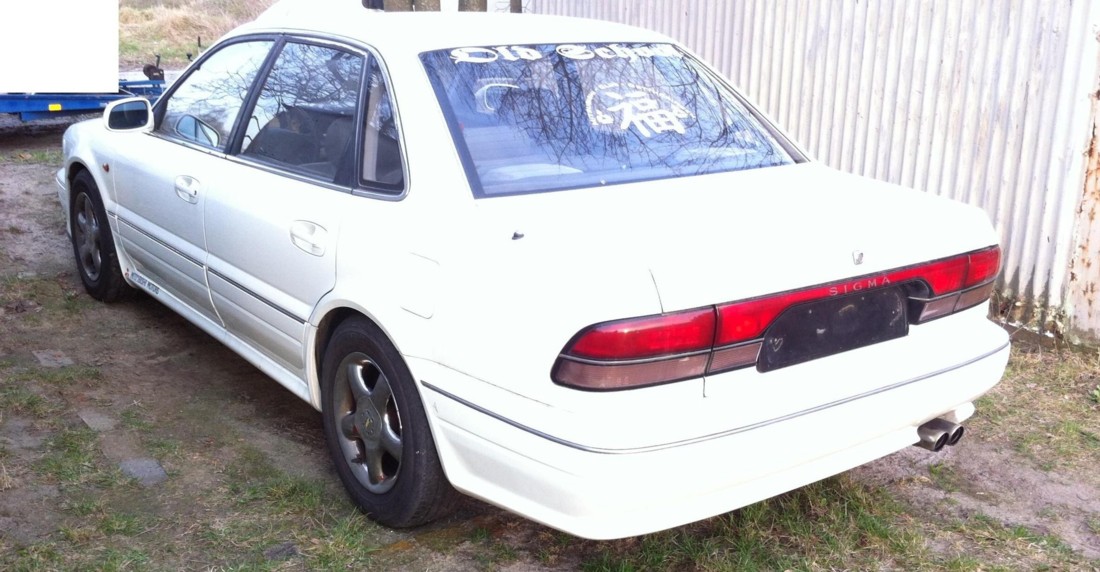

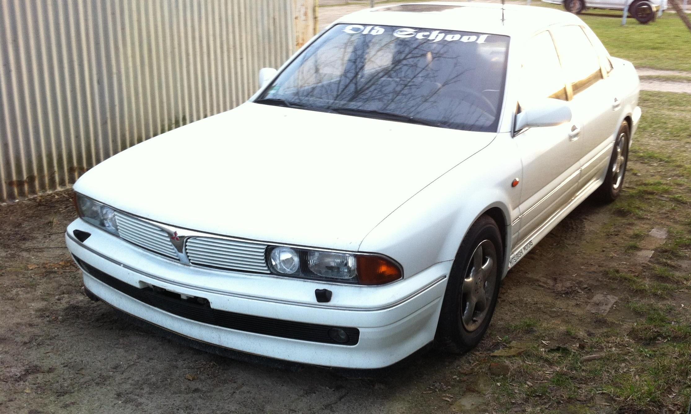

        166,47 kB, 1.100×572, 35 mal angesehen

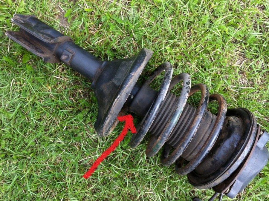

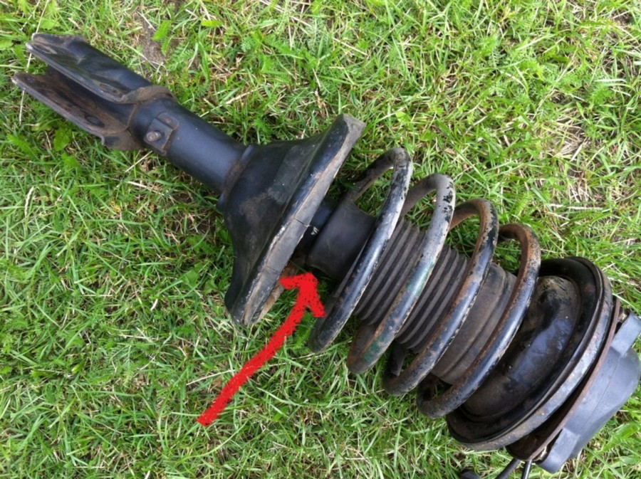

      So sieht das Federbein aus.
      Der rote feil zeigt den Luft Balg.

      Wenn es geht da hau doch das Luftfahwerk raus. Und geb ihn mit normaelm Fahrwerk her. So wie der aussieht hmm. Was hat er den an km weg?
