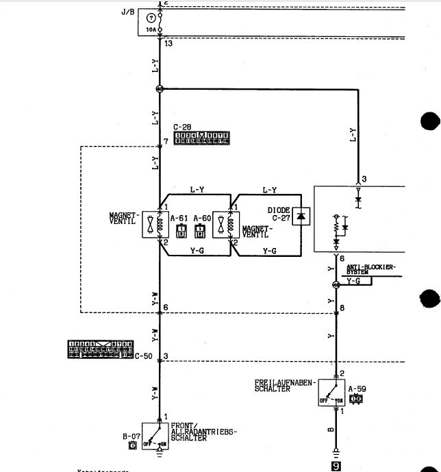

      Habe meinen V20 auf 4L ohne Allrad umbauen wollen (wegen Wohnwagenrangiererei) wie hier beschrieben
      Pajero V20 SuperSelect Untersetzung ohne Allrad
      allerdings ohne Erfolg.
      Nun Frage ich mich ob wirklich alle Angaben 100% korrekt sind, denn ich habe wirklich alles beachtet.
      Die andere Anleitung zur Hinterachssperre funktioniert übrigens einwandfrei!
      Bitte um Mithilfe, eine Steckerbelegung, Schaltplan, Erfahrungswerte,. ....
      Bitte bitte!
      Das Auto gleicht innen gerade MadMax und ich fahr halt so erstmal weiter.
      Bleibt ja nix übrig :D

      Schreib mal den genauen Typ (Codierung) und das Bj, ich schau am WE mal auf die Schaltpläne.
      Nein, den Typcode auf dem Typenschild im Motorraum oder dem Serviceheft. Z.B. war das bei meinem V46WGNXGL6 und am besten noch die VIN. Die haben leider öfter mal Sachen geändert und das nicht nur in der Elektrik, je genauer deine Angaben sind desto größer die Wahscheinlichkeit den richtigen Plan zu finden.

      Also ein V21 wäre ein 2,4 Liter Benziner. Schreib mal die VIN, darüber kann ich (hoffentlich) die Codierung raussuchen.

      Ach so. Ja, auf die ursprüngliche Frage... Da de Schlange ja genau das quasi baugleiche Auto auch selber hatte, muss die Anleitung *eigentlich* stimmen... Alles andere würde mich doch SEHR verblüffen... ?!?!
      So, ich hab mir den SP noch mal angesehen, es ist mMn alles richtig wie es beschrieben ist.
      Wenn das Gelb/Weisse Kabel auf Pos 3 des Steckers C50 mit Masse versorgt wird, sollten die EAV´s umschalten
      und der Aktuator die Welle im Diff abkoppeln.
      Wenn es das nicht tut, liegt vielleicht was anderes im Argen

      Hab alles überprüft und die Schaltung funktioniert wie vorgesehen.
      Das gelb/weisse Kabel läuft allerdings leer direkt vor den beiden Solenoids.
      Stattdessen ist ein extra weisses Kabel mit schwarzer Isolierung als zugeschaltene Masse verlegt worden.
      Sieht echt nach Werk aus, da es überall sehr sauber mit eingebunden wurde.
      Naja, nun weiss ich ja wo ich meine extra Masse anschliesse. ..

      Frank, vielen Dank für alles!
      Auch deine anderen Beiträge hier.
      SEHR HILFREICH!!!
      Der vorletzte Schalter für die Sperre hinten umd der im Bild angeschaltete um die Frontachse abzukoppeln.
      Bin hier im Fluss rumgefahren um alles auf Herz und Nieren zu prüfen.
      Alles perfekt!
      Endlich kann ich in Ruhe rangieren.........
      DANKE NOCHMALS!!

      :thumbsup: Prima, danke für die Rückmeldung, das hab ich so auch noch nicht gesehen. Es wurden zum Teil vom Werk Kabel mit eingebaut die nicht (mehr) gebraucht wurden und die lagen dann ungenutzt rum. Vielleicht hatte deiner mal ein Problem und ein pfiffiger Schrauber hat dann das Leerkabel verwendet und das Originale tot gelegt. Das weisse Kabel war original für das Ventil Leerlauferhöhung ABS bis 1997. Sauber gemacht mit den Schaltern. Schöne Funke übrigens, AE 6491?... :D
