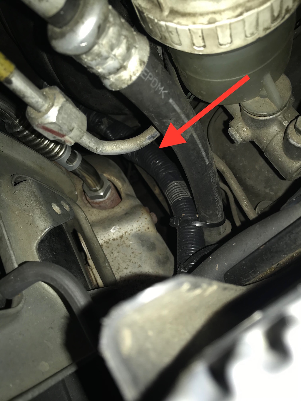

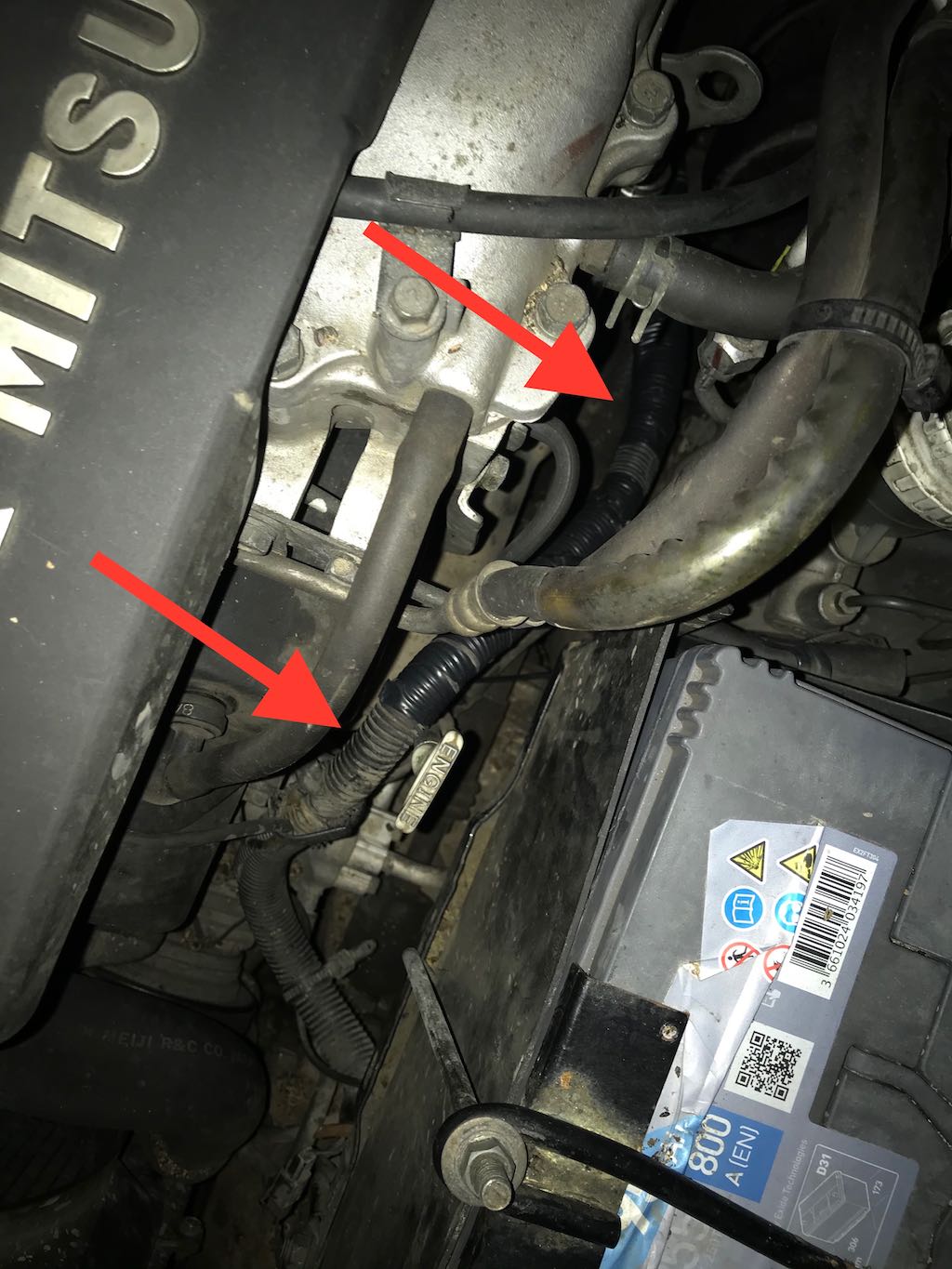

      Also, um mein Problemchen, so kurz es geht, zu beschreiben: Mir hat es in Frankreich ein Loch in die Abgasrückführung gebrannt.
      Dann haben mir die heißen Abgase das nebenliegende Batteriekabel zu 2/3 durchgeschmort. Erst ging das Radio nicht mehr, dann die Fensterheber, dann die Klimaanlage und so weiter. Der Fehler war halbwegs schnell gefunden und nach einigem Suchen in Frankreich haben wir eine Offroad Werkstatt gefunden uns das Teil, wie auch immer, über Nacht notdürftig geflickt hat. So sind wir dann zurück bis nach Deutschland.
      Zurück in Berlin bekam ich die Abgasrückführung schnell ersetzt. Aber seitdem ist es wie zum verrückt werden denn: Das Kabel als Original-Ersatzteil gibt es nicht mehr und ich finde im Berliner Raum keine Werkstatt die mir das vernünftig nachbauen, ersetzen, flicken kann, oder will. Mitsubishi Vertragshändler dürfen nicht, sagen sie, aus versicherungstechnischen Gründen. Alle mir bekannten Hinterhof-Schrauber wollen auch nicht an die Elektrik vom Pajero ran. Ich finde auch auf dem 3rd party oder Gebrauchtmarkt das Teil nicht. Ich habe die letzten Monate Emails in alle Welt geschrieben, aber keiner hat das Teil.
      Selbst traue ich mir das nicht zu, die Elektrik ist mir zu heikel und ich bin als Schrauber tatsächlich nur mittelbegabt und habe eher rudimentär Plan.
      Es handelt sich um das Teil mit der OEM Nummer MR122728, so wie ich es sehe.
      Hat irgendjemand eine Idee was man in dem Fall macht? Kennt jemand irgendjemanden der sowas verarzten kann oder solche Ersatzteile hat? Weiß jemand ob es Teile aus dem Montero oder Shogun gibt die passen könnten? Ich würde den Pajero nämlich noch gerne viele tausende Kilometer fahren, aber im Moment ist mir das zu heikel, hatte schon mal nen Kabelbrand in einem anderen Wagen, war nicht so schön.

      Sooo problematisch sollte das nicht sein. Passen sollte jeder Kabelbaum vom 3.5er Facelift, das wäre am einfachsten von der Arbeit her. Von Shogun und Konsorten rate ich erst mal ab, die Kollegen haben nicht nur das Lenkrad auf der falschen Seite, auch die Kabellage wurde "modifiziert". Ersatzteilversorgung ist halt ein Problem bei alten Autos, besonders bei Exoten und insbesondere beim Pajero. Bei Ford ist es beim Explorer und Maverik genau so. Wenn ich das richtig in Erinnerung habe, waren die Kabelbäume generell keine Lagerware, sie wurden damal nach Bestellung gebaut. Aber damit ist dir nicht geholfen, also:
      1. Möglichkeit, du findest einen entsprechenden Schlachter und baust das Ding um. Wird schwierig werden.
      2. Möglichkeit, das Auto scheint ja so zu laufen. Wenn da nicht blanke Drähte durch die Gegend eiern, lass es so. Du weisst dass da was ist und wenn ein Problem elektrischer Natur auftritt, weisst du wo du angreifen musst.
      3. Möglichkeit, du fährst zu einem großen Boschdienst. Die können den Baum nachbauen und haben auch die entsprechenden Stecker und Werkzeuge. Kostet allerdings richtig! viereckig Geld.
      4. Möglichkeit, du machst es selbst. Elektrik ist kein großes Problem, zumindest nicht sowas. Schau wo alles hingeht, schreibs auf, mach Bilder und bau das Ding aus. Was im weg ist, muss weggebaut werden, macht eine Firma nicht anders.
      Zähl die Kabel die im Baum sind und besorg entsprechen neue in unterschiedlichen Farben. Entsprechendes Schutzrohr/Schlauch, einziehen, fertig. Ist keine Gehirnoperation, kostet aber sehr viel Zeit und Arbeit. Dafür bist du aber mit ca. 200 bis 300 € dabei.

      @ Manu, de Schlange ist alt und tattrig, merkste ja. Er hat daher Variante 5 vergessen:
      Hol Dir nen halbwegs fähigen Schrauber ohne Zitterer und dann musste das Ding eben öffnen. Alles "verschmorte" muss leider auseinander, und dann mit frischen Kabeln repariert werden. Löten oder Lötverbinder werden das Mittel der Wahl sein...
      Bis de da nen neuen Kabelbaum organisiert und reingefrickelt hast, puhh, dat is ne Strafarbeit...
      Eventuell habe ich noch einen kompletten Kabelbaum zu liegen aus meinen Schlachtern - aber bis ich den rausgesucht habe, haste so nen Pajero komplett neu gebaut !!!!

      In meinen alten LKW-Mechatroniker Tagen bei der Italienischen Pizza-Manufaktur hatten wir immer reihenweise defekte Kabelbäume. Die haben sich immer an bestimmten Stellen in Luft aufgelöst, sprich die Adern sind gebrochen. Und so ein LKW Baum hat vieeeele Adern. Und die Italiener benutzen netterweise auch nur weiße Kabel mit zart aufgedruckten Nummern zur Identifikation. Aber es ging trotzdem.
      Mitsu macht das ja ordentlich mit bunten Kabeln, deswegen noch einfacher.
      Du brauchst ein paar Meter Kabel in 0,75mm², 1,5mm² und 2,5mm²
      Dazu das hier in Rot und Blau und eine kleine Heißluftpistole:
      youtube.com/watch?v=U7ESDRma7Ws
      eshop.wuerth.de/Produktkategor…FilterAttribut=%255B%255D
      Vorgehen:
      • Kabelbaum min ca. 50cm um die Schadstelle freilegen, das Wellrohr wegmachen.
      • Ader für Ader durchgehen und Schaden suchen
      • Ein paar Zentimeter vor und nach der Schadstelle abschneiden und mit einem neuen Kabel anstückeln.
      • Alle Ersatzkabel unterschiedlich lang machen, damit die Verbinder nicht alle auf einem Fleck einen dicken Knoten bilden.
      • Keine Stückchen <10cm versuchen, das bringt nix. Ruhig großzügig arbeiten.
      • Am Ende Wellrohr (alt oder neu) wieder drumlegen, mit Klebeband fixieren und zambauen.
      • Fertig
      Dauert selten länger als 2h. Das nervigste ist meistens, den Kabelbaum freizulegen. Aber das sah auf den Bildern ja nicht schlecht aus.
