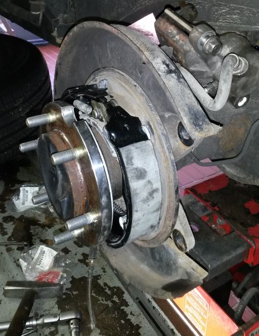

Um an die Klötze zu kommen muss die Bremsscheibe runter. Die Bremklötze bremsen als "Trommelbremse" auf der Innenseite der Bremsscheibe. Um die zu verschleißen müsse man schon ziemlich oft mit der Handbremse bremsen, oder sie hing mal, dann hätte es aber auch rausgeraucht... ;o)

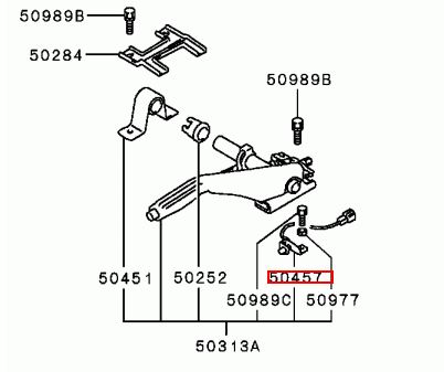

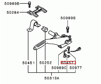

Den rot markierten Schalter würde ich mal checken.

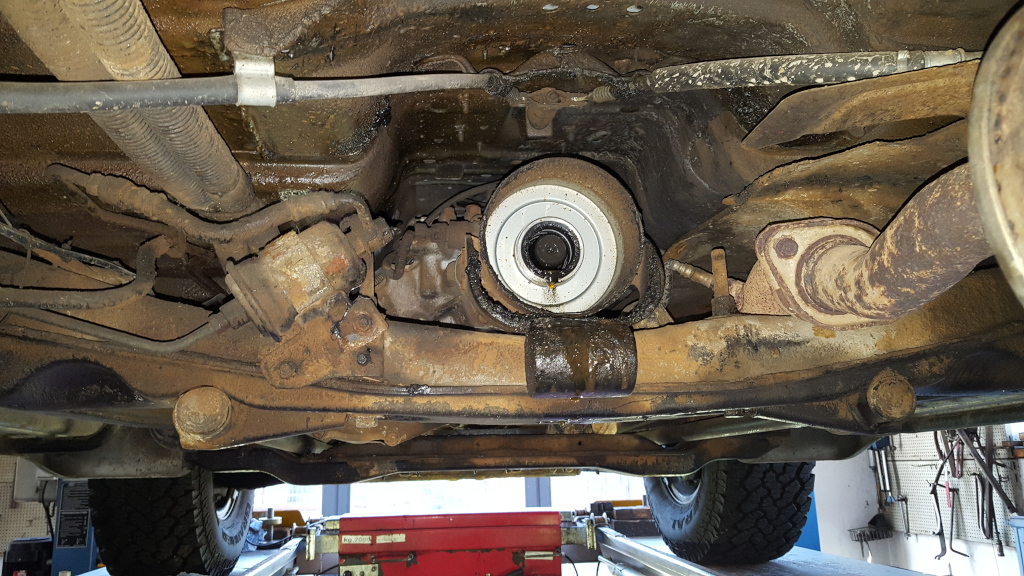

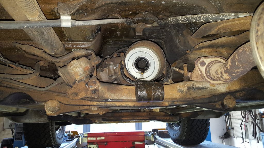

Ist eine blöde Stelle über dem Verteiler-Getriebe, aber von unten müsste man mit asiatischen Kinderhänden da eigentlich irgendwie rankommen.
Ohne die hintere Antriebswelle geht's ein bisserl einfacher, aber nicht viel...:

Hab noch ein Klickibunti dazu gefunden:
