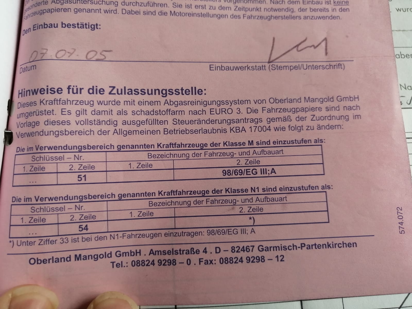

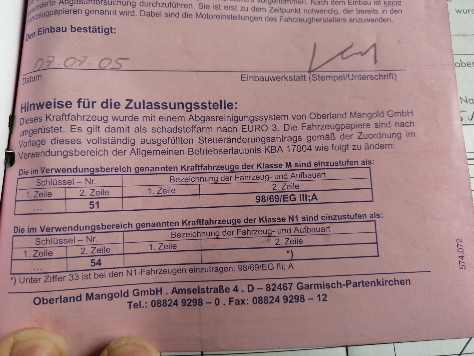

      Hallo zusammen, ich habe da mal eine Frage zur Steuer. Mein 2,8 td hat einen nachgerüsteten Oxi-Kat von der Firma Oberland Mangold und sollte somit Euro3 haben. Der Zoll stuft den Wagen aber als Euro 2 ein. Da hab ich dann erstmal angerufen und die sagten ich soll mal zum TÜV fahren und gucken, ob alles richtig eingetragen ist. Die beim TÜV meinten es wäre alles richtig. Kennt ihr Euch da aus? Ich wollte nächste Woche nochmal zum Strassenverkehrsamt und da nachfragen. Gruß Timo

      Nö, Euro 3 Abgasnorm gibts nicht für den Vx6, Euro2 / D3 ist richtig.
      Guckst du mal: Pajero V20 KFZ Steuer
      Naja, laut dem offiziellen KFZ-Steuerrechner vom Bund macht der Unterschied 17 EUR aus...
      Ob es mir da wert wäre, zig mal rum zu fahren?
      Aber ja, wenn der TÜV seinen Segen gibt, dann müsste die Zulassungsstelle *eigentlich* die Eintragung vornehmen.
      Besser wäre natürlich, wenn der TÜV einen eigenen Ausdruck (schick mit Unterschrift und Stempdel) anfertig, dass das sauber eingebaut wurde. Aber allein das kostet schon wieder ca. 45 EUR ...
      Und letztlich kommt noch die Tagesform des Sachbearbeiters auf der Zulassungensstelle hinzu. Beim einen flutscht es, beim anderen wird's - warum auch immer - verweigert.

      E3, D3, das alte Verwechslungsproblem....
      Die Wiki ist vielleicht nicht immer die erste Adresse, wenn es um echte nachhaltige und belastbare Infos geht, aber in diesem Falle:
      de.wikipedia.org/wiki/Schadstoffschl%C3%BCssel
      ... könnte man schon daraus ableiten, dass das oben genannte Gutachten das Fahrzeug in Euro 3 bringt.
      Die Schlüsselnummer sind an der Stelle doch eindeutig, oder verstehe ich dieses "System" nicht?
      Dieses System versteht niemand, ausser vielleicht der Erfinder. Ich hatte damals auch Euro 2 / D3 mit dem Mangold und mir ist kein Vx6 bekannt der Euro 3 bekommen hat. Man würde vielleicht auf dem Klageweg Klarheit erhalten, jedoch ist das Kosten- Nutzen Verhältnis doch leicht aussermittig. Und selbst wenn man es durchgeklagt bekommt, heißt das noch nicht dass das FA dies anerkennt, Beispiel Pick-Up´s und LKW Eintrag. Da haben sie auch einfach gesagt, nööö, die werden als PKW besteuert. Als dann die ersten Klagen kamen, haben sie fix eine neue Regel erfunden nach der die Ladefläche länger sein muss als die Fahrerkabine. Und schon war alles ab 1,5 Kabine ein PKW.

      Dann würde ich sagen ich mach dann mal nix. Lohnt sich ja dann nicht wirklich. Der hatte auf jeden Fall eine gelbe Plakette drauf. Die hab ich natürlich entfernt. Ist ja diskriminierend und die fällt zu sehr auf. In den Umweltzonen bringt die ja eh nichts mehr. Da komme ich ja nur mit grün rein und davon ist der OpaJero weit entfernt.
