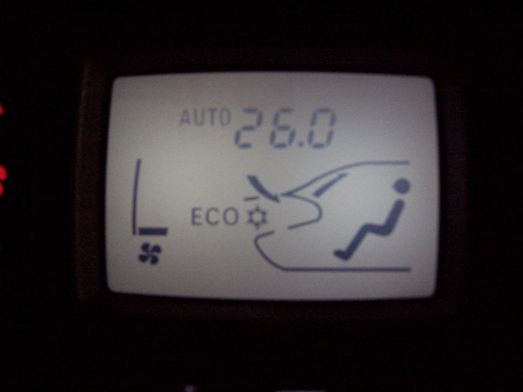

      Hier meine Frage: Es wurde doch im Laufe der Bauzeit des Gallis die Funktion der Klimaanlage verbessert. Ich weiß, dass ich die verbesserte bereits habe. Wo sind denn die Verbesserungen denn lokal geschehen? In dem Klimastreuergerät selbst oder in irgendeiner Software anderswo im Fahrzeug? Hintergrund meiner Frage ist, was wäre wenn ich ein Klimasteuergerät von einem Fahrzeugs älteren Baujahres bei mir einbaue? Hab ich dann die "schlechtere" Klimaanlage? Ich hoffe ihr versteht was ich meine...
      Mit dem ersten Facelift wurde das Klimasteuergerät geändert. Zumindest Softwareseitig. Abhilfe hat das nicht wirklich geschaffen.
      Schlechte Positionierung des Innenraumsensors, die Sache mit dem Schlauch, die Nähe des Steuergerätes zum Radio, von dem es aufgeheizt wird, das sind nur einige Probleme.

      Zwei Sachen kann ich dazu beitragen. Ich weiß das Axel mehrere Positionen(eine war der Himmel) des Sensors ausprobiert hatte, eine wirkliche Besserung kam dabei, nicht raus.
      Der Tipp von Schrauber , ist bei mir immer noch aktiv. Die größte Besserung hat sich bei mir eingestellt, als die Radio-Endstufen nichts mehr zu leisten hatten, und durch externe Verstärker übernommen wurden.
