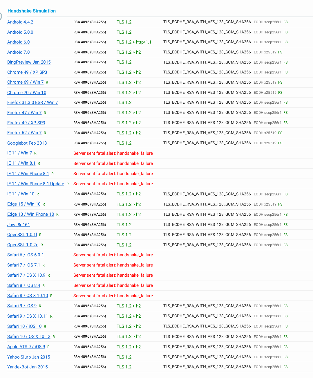

    Allerdings habe ich am Wochenende / Montag den Server umgestellt und aktualisiert. In diesem Zuge habe ich veraltete und nicht mehr sichere Übertragungsprotokolle deaktiviert. Dadurch sind einzelne Browser nicht mehr in der Lage den Server anzusprechen.
    Eine Liste findest du im Anhang.

    Ich habe tatsächlich eine Schlüssel-Cipher vergessen. °°%sor
    Ich habe die jetzt nach den Vorgaben des BSI eingerichtet und nun geht auch der IE unter Windows 7 wieder.
