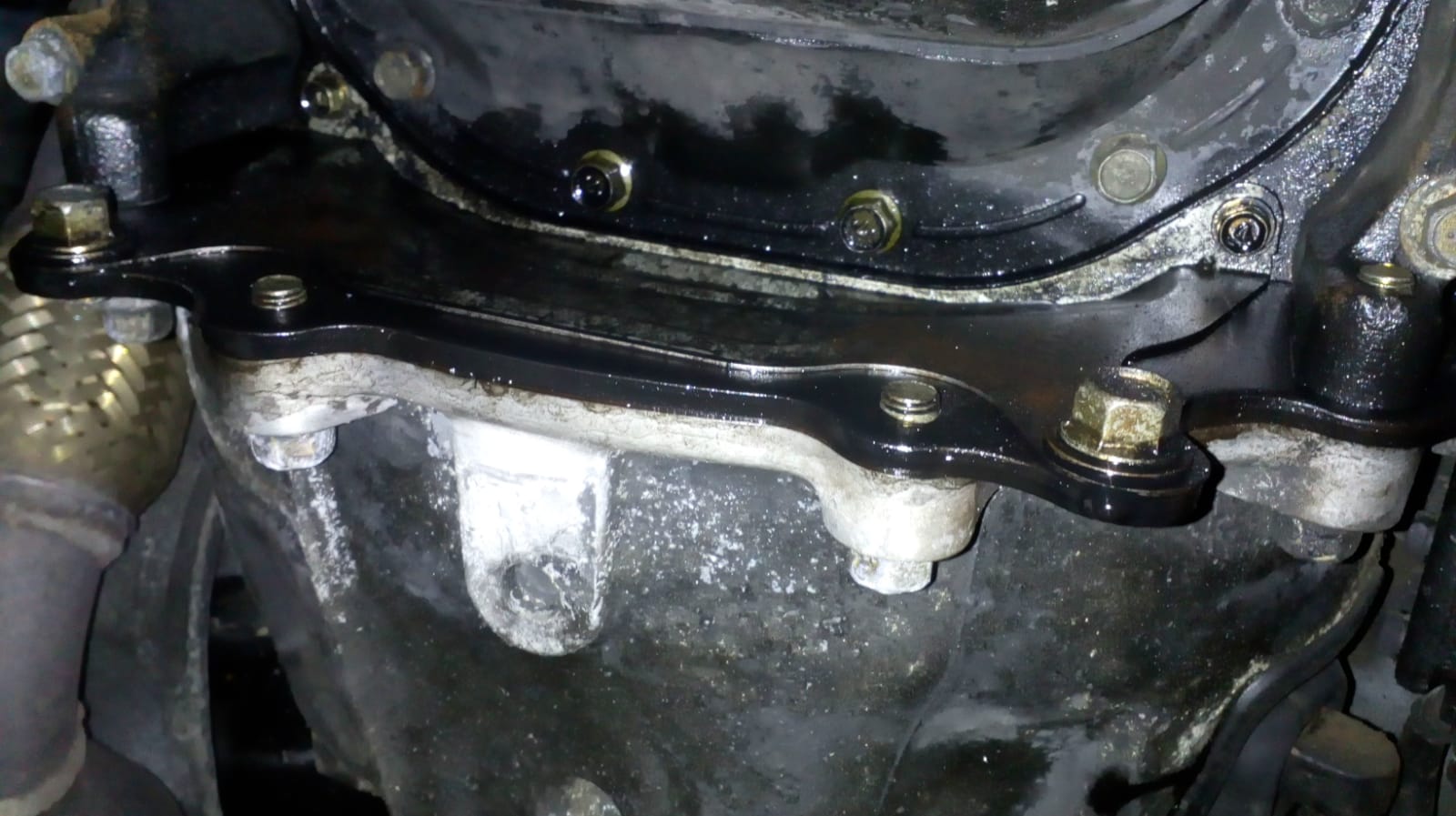

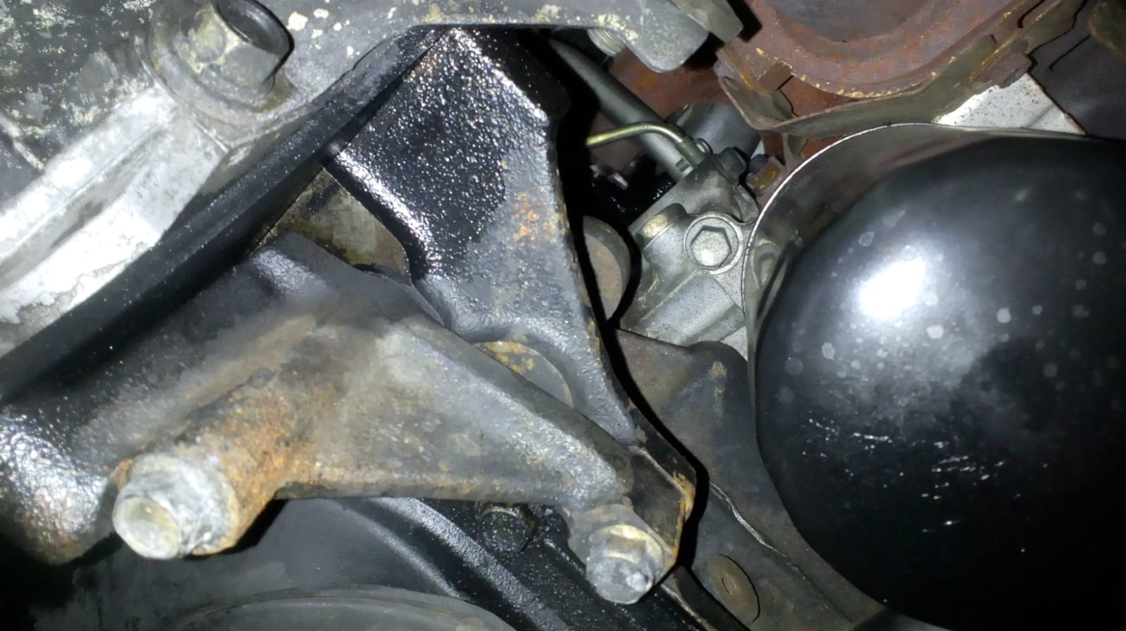

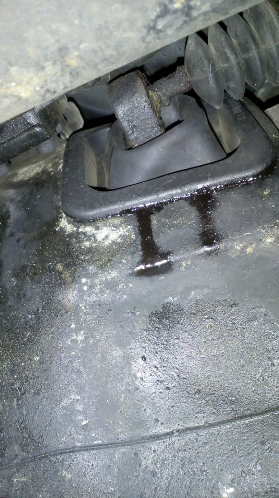

      Wo wir beim Reparieren sind. Hab gerade mal geguckt wo welche Ablassschraube sitzt und wie ich an den Ölfilter komme. Ganz schön eng so da unten ohne Bühne. Mußte erstmal gucken, wie ich da wieder rauskomme. Aber fürs Ölwechseln geht es. Leider kam mir etwas Öl schon entgegen :-(. (Siehe Fotos). Was nun? Gruß Timo

      Sauber machen, kommt zu 99% von oben, Ventildeckeldichtung, hinterer Halbmond.
      Vielen Dank für die Antwort. Ich hab mal am hinteren Halbmond gefühlt. Leicht ölig aber nur ganz leicht. Leider kann man von unten und von oben nicht genau sehen woher es kommt. Ich hab schon gedacht ich könnte jetzt das Getriebe oder die Ölwanne ausbauen.
      Ich hab mal in den Unterlagen geguckt und gesehen, das die Ventildeckeldichtung schon öfter getauscht wurde. 2012 und in 2015 sogar 2 mal. Ich kann die jetzt wieder tauschen, jedoch wollte ich mal wissen, ob der Tausch eine ganz normale Sache beim 4M40 ist. Vielen Dank und Gruß Timo
      Normalerweise macht man die VDD immer neu wenn der Deckel runter war. Der Trick ist aber, dass die Halbmonde mit Dichtmittel eingesetzt werden MÜSSEN. Und das machen die wenigsten, deshalb ist der 4M40 auch dauernd da undicht. Mach das RICHTIG mit Bremsenreiniger oder Dampfstrahler sauber (macht nämlich ooch keener) und dann fahr mal 10 Km und dann guckste nochmal nach. In aller Regel ist er dann oben wieder feucht. ;)

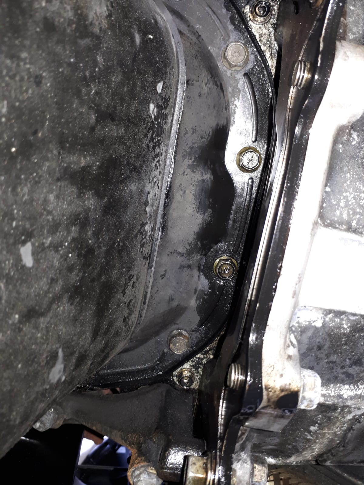

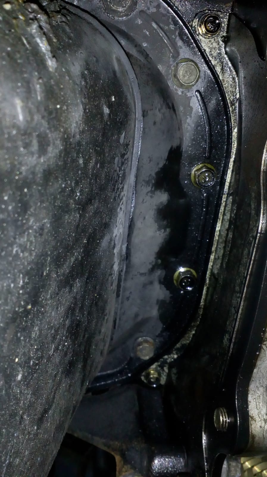

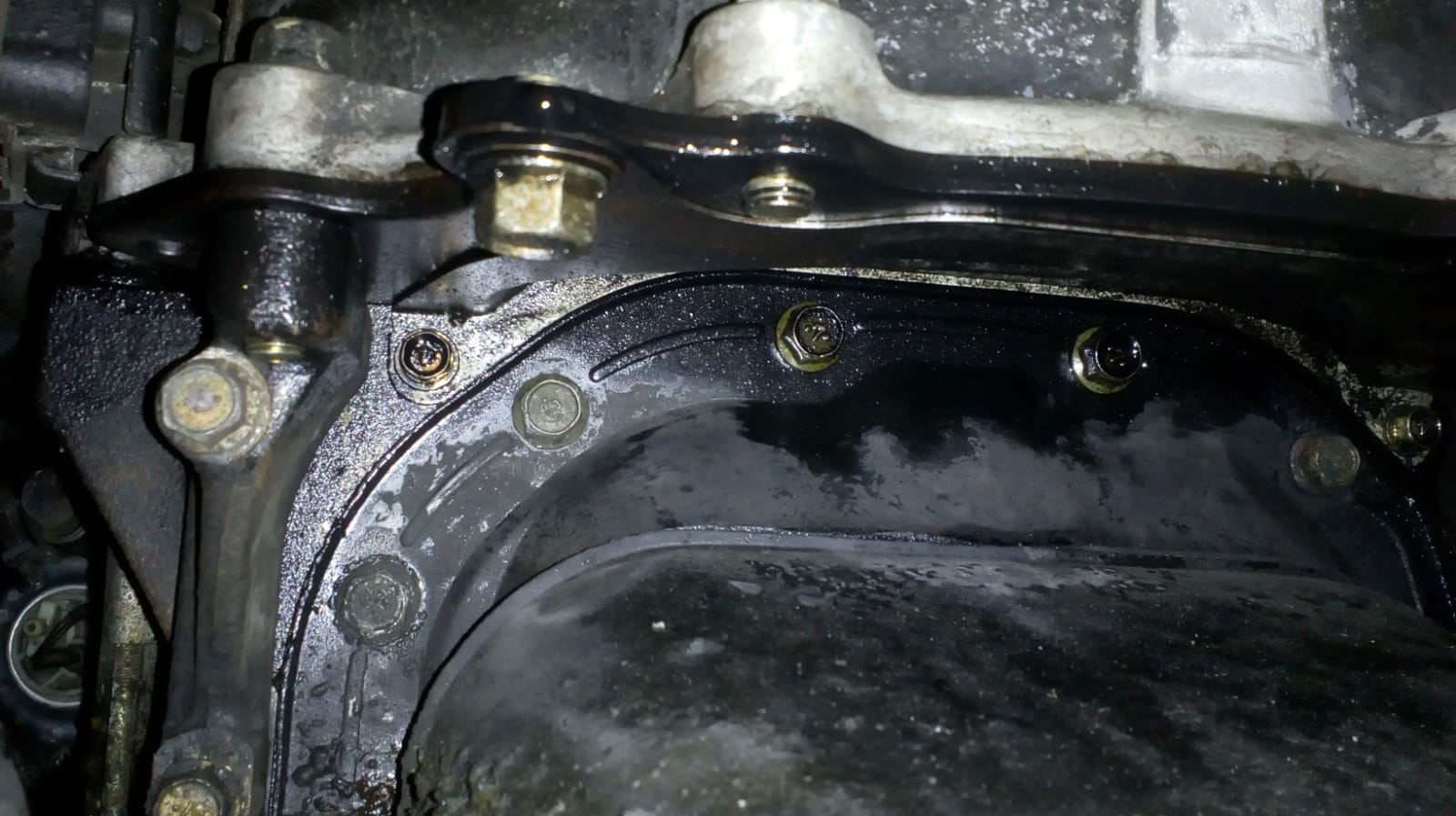

      Also ich habe jetzt mal gut saubergemacht und nach 80 km wieder unter den Wagen gelegt. Die Ventildeckeldichtung ist ok. aber unten liegt wieder mehr Öl vor. Von oben kommt nichts. Ist das dann die Ölwanne oder kann das vom Getriebe kommen. Getriebe schließe ich aus, da ja an der Stelle die Kopplung liegt. Was meint ihr?

      Sicher? Ganz sicher? Wirklich? Na, denne... Wenn das Öl richtig durch und durch schwarz ist, kommt es vom Motor. Von wo musst du suchen. Kann Ölwannendichtung sein oder auch KW Simmerring. Denn du wirklich ganz!!! sicher bist dass es nicht von oben oder vom Ölkühler/Filter kommt muss das Getriebe raus und die Kupplung und das Schwungrad ab. Aber bevor ich mir das antun würde, würde ich seeeehr genau gucken. Ich kenne einen, der war sich auch ganz sicher das es nicht von oben kommt und hat das Getriebe ausgebaut um den KW Simmering zu machen... ;)
      Ich hatte beim Wechsel der Hydrosrößel und des Zahnriemens auch diese Dichtung hinten am Ventildeckel nicht neu gemacht, weil ich so ein Sparfuchs bin. Dann habe ich ihn in eine Werkstatt gestellt um diese Dichtung dann doch wechseln zu lassen weil er regelrechte Öllachen auf meinem schönen neuen Boden hinterließ und ich keine Lust hatte das alles doch zu zerlegen.
      Da würde ich echt nochmal ganz genau schauen, weil da ganz schnell ganz viel Öl kommt.
      Vielen Dank für die Informationen. Ich werde mal in eine Werkstatt fahren und die sollen sich das Mal angucken. Ich könnte die Reparatur des KW Simmerrings eh nicht hier Zuhause machen. Getriebe-Ausbau ist dann für mich nicht machbar. Also wird es teuer :-(. Für mich sieht es so aus, als würde das Öl (tief schwarz) hinter der dünnen Edelstahl-Verkleidung (Staubschutz) herauskommen. Von dort müsste es doch kommen, wenn es der KW Simmerring ist, oder?
      Ja, das ist richtig. Jedoch kriecht Öl in jede Ritze, deswegen ist es gut möglich dass es woanders "reinläuft" und dort wieder raus. Beim 4M40 ist der KW Simmering eher selten kaputt, meistens kommt es von der VDD (Halbmond) oder vom Ölfilter/Kühler. Da der KW Simmering der größte Aufwand ist, würde ich alle anderen Möglichkeiten vorher ausschließen. ;)
      ... und das Pilotlager ... $finger
