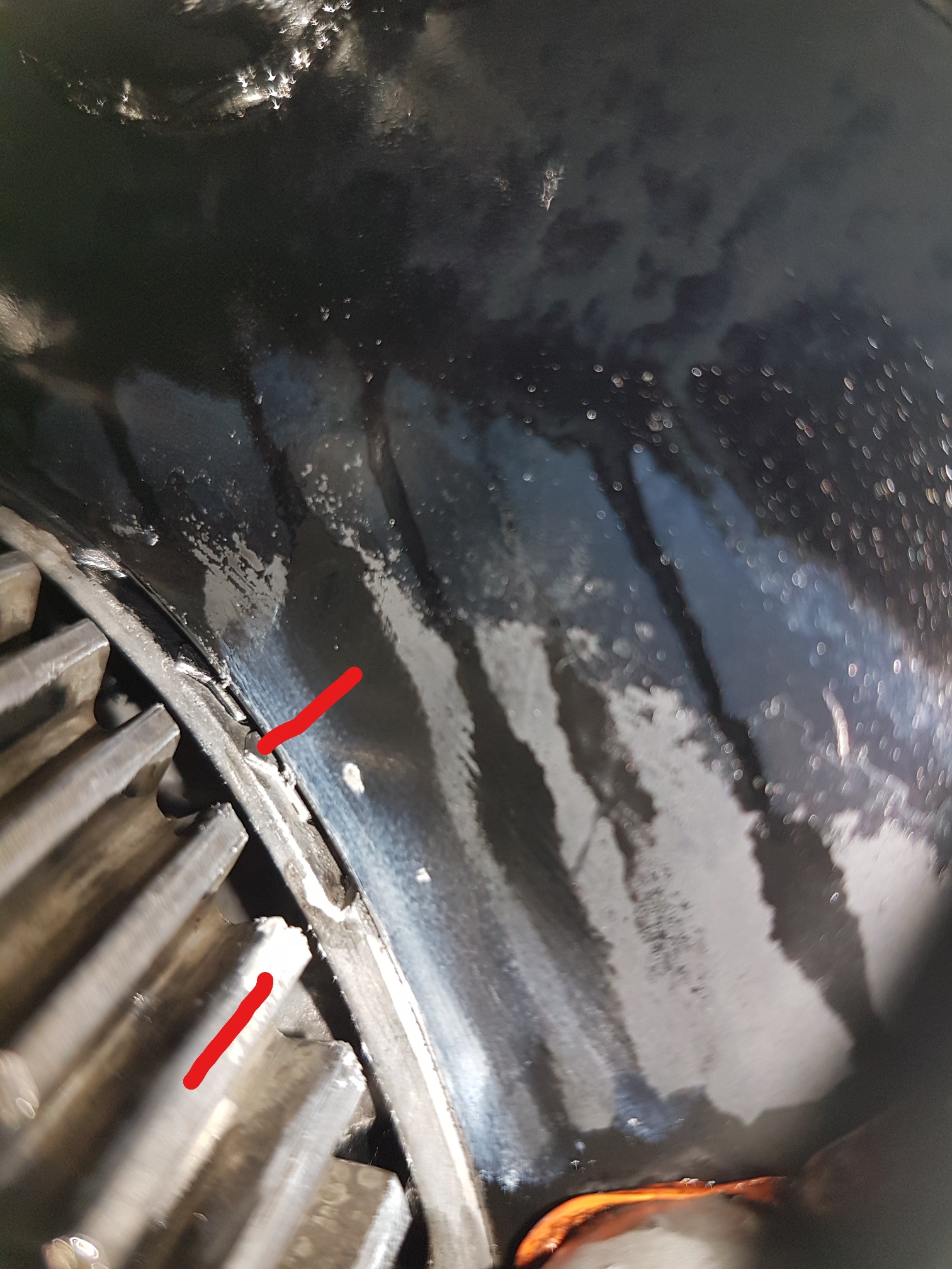

      Also habe ich die Servopumpe ausgebaut, um die Zähne zu checken.
      Das schaut so aus:
      Der weiß angemalte / rot markierte Zahn hat die Kerbe. Die obere rote Linie zeigt auf die Markierung "N" am Gehäuse. Links daneben die Markierung "T".

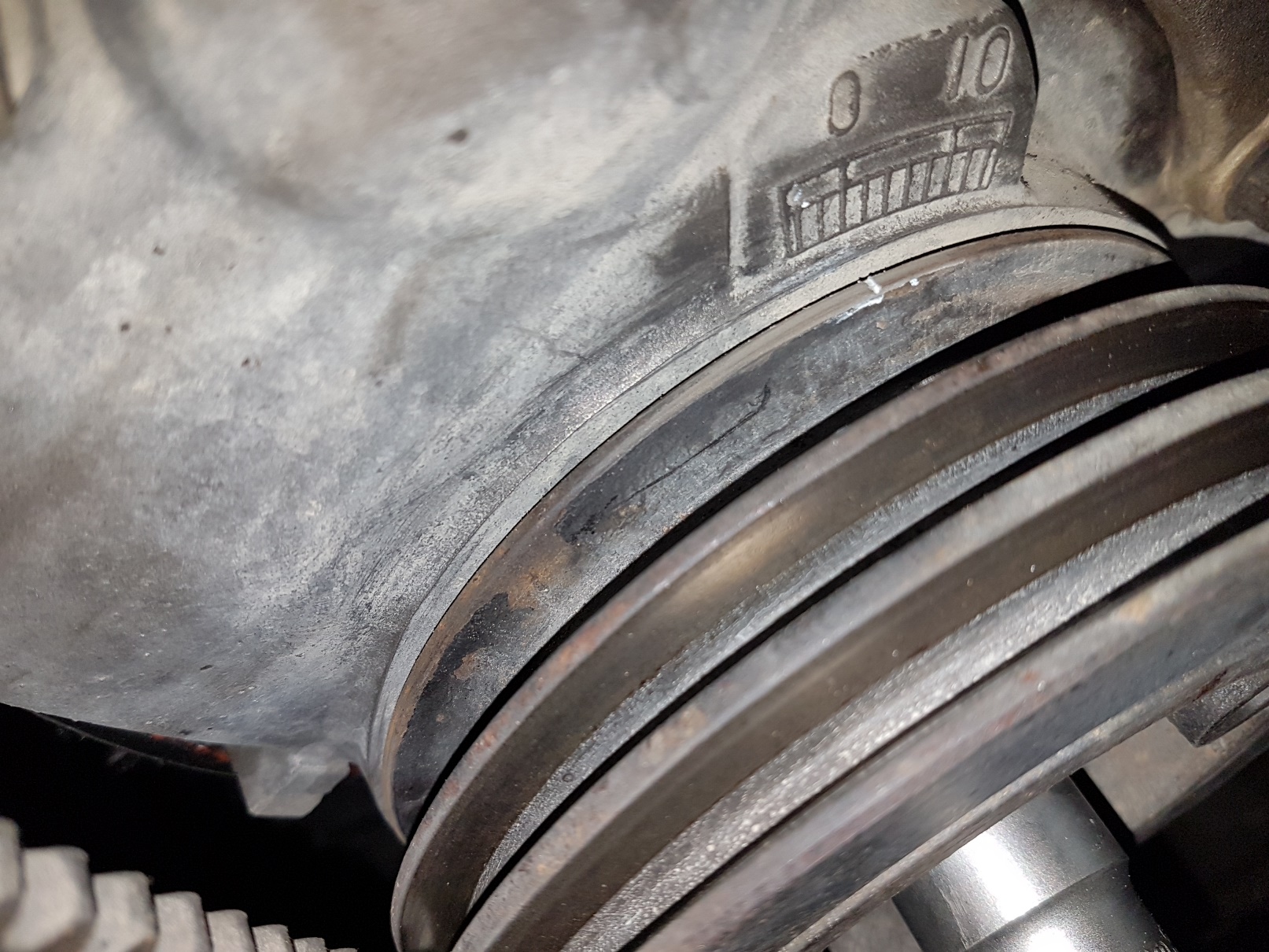

      Natürlich bei 0°:
      Ich denke, das Zahnrad ist um einen Zahn versetzt. :cursing:
      Ich verstehe das Werkstatthandbuch so:
      Der markierte Zahn muss vor Einbau auf der oberen Markierung ("T" - mit Turbo) stehen, bei der Montage in den Räderkasten dreht sich das Zahnrad durch die Schräge dann einen Zahn weiter und steht auf der unteren Markierung ("N" - ohne Turbo). Vermutlich hat die Werkstatt damals auf "N" gestellt und jetzt passt es nicht.
      Liege ich damit richtig?? Das Werkstatthandbuch ist da nicht sooo eindeutig zu verstehen.
      Danke für eure Erfahrungen.
      Deine Vermutung klingt plausibel....
      Leider sind die Werkstätten oft überfordert mit unseren Exoten.
      Nunja für eine wirklich umfassende Antwort auf Dein Anliegen, bitte ich Dich auf unser Pajero Orakel "Schlange" zu warten. Der kann Dir 10000%ig die richtige Vorgehensweise und die passende Erklärung geben....

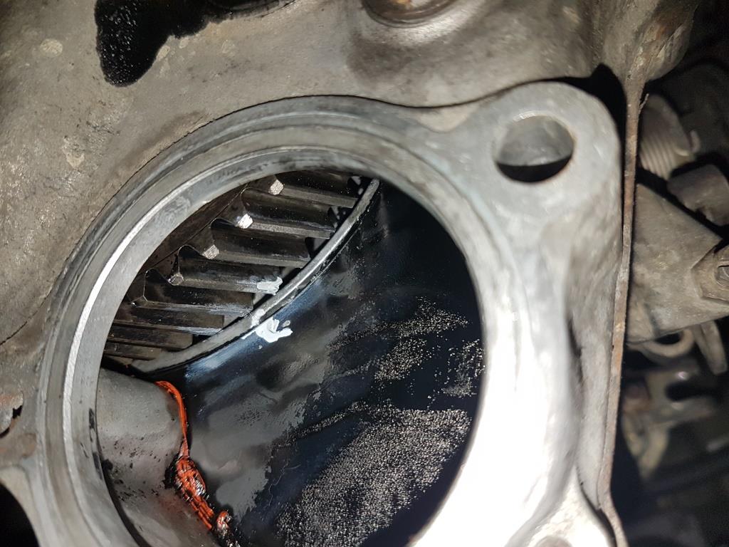

      Heute hab ich mal die Pumpe ausgebaut und nach dem Werkstatthandbuch wieder eingebaut. Der Zahn kommt tatsächlich bei "N" raus, also einen versetzt im Vergleich zu vorher.
      Jetzt warte ich noch auf die Dichtungen und Schläuche, dann kann ich wieder einstellen und testen.
      Hoffe der Motor hat durch den zu frühen Förderbeginn nix davon getragen.
