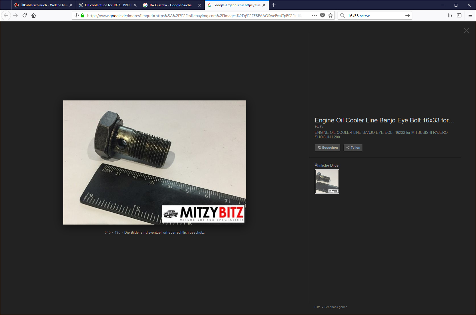

      Moin,
      ich muss meinen Ölschlauch wechseln, der vom Ölkühler zum Motor neben den Ölfilter führt.
      Leider ist meine Nuss zu klein und ich konnte keine Infos über die richtige Größe herausfinden.
      Könnt ihr mir vielleicht die Größe der Nuss nennen?
      Teilenummer der Schraube: MB033025
      Bild: Nr. 04394
      megazip.net/zapchasti-dlya-avt…ube-7935430#/il-189546376
      Gruß Lukas
      Hmm, da stand doch 16x33 dabei, wenn man das bei Google eingibt, dann findet man z.B. dies hier:
      16er ist zwar in Europa nicht so üblich, aber die Japaner nehmen gerne "gerade" Schlüsselweiten. Ist auch bei den Moppeds so...

      16x33 ist Durchmesser x Länge! Bei jeder Schraube! $unhappy :wall: :wall: :wall:
      Und wenn man nur eine Nuss hat, nimmt man sich ne Schieblehre, n Zollstock oder von mir aus kann man sich auch ne Papierschablone anfertigen um rauszukriegen wie groß die Schlüsselweite sein muss. :rauf: :rauf: :rauf:
      Bei den Maßen würde ich jedoch mal auf irgendwas von 19 bis 22 tippen :kri:
