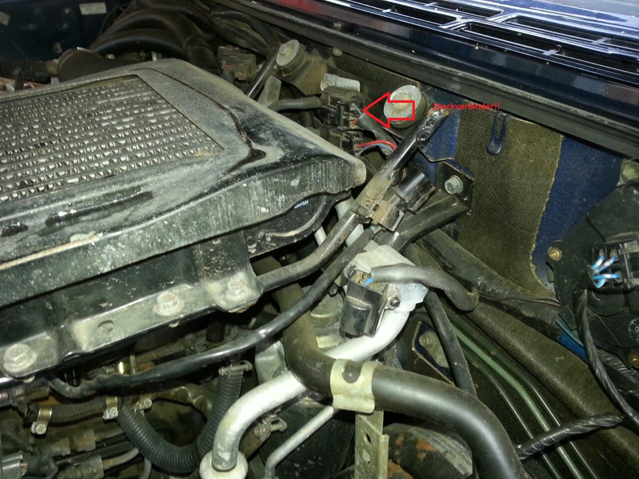

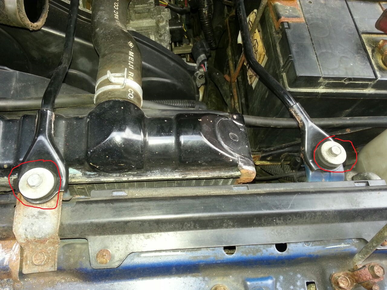

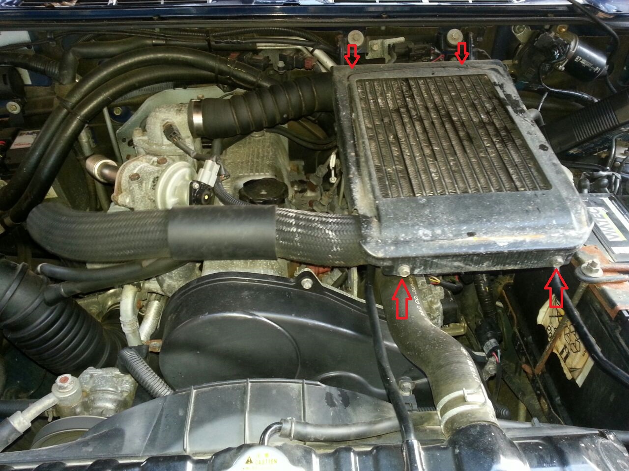

Der Intercooler muss runter. Der hat ein Schutzblech drüber und und ich empfehle das als erstes zu demontieren. Danach kommt man viel besser an die Schlauchschellen. Dann hab ich die 4 Schrauben des eigentlichen Intercoolers gelöst und die Schläuche abgezogen. Am Intercooler gibt es noch Steckverbinder für die Sensoren. Die müssen natürlich auch noch ab. Ein super Tipp aus dem Netz: den Intercooler mit Benzin spülen! Bei mir kam einiges an Dreck raus! Immer wieder rein schütteln ausgießen und von vorne. Am Ende kams klar wieder raus. Zur Sicherheit hab ich das Ding über Nacht ausdünsten lassen.

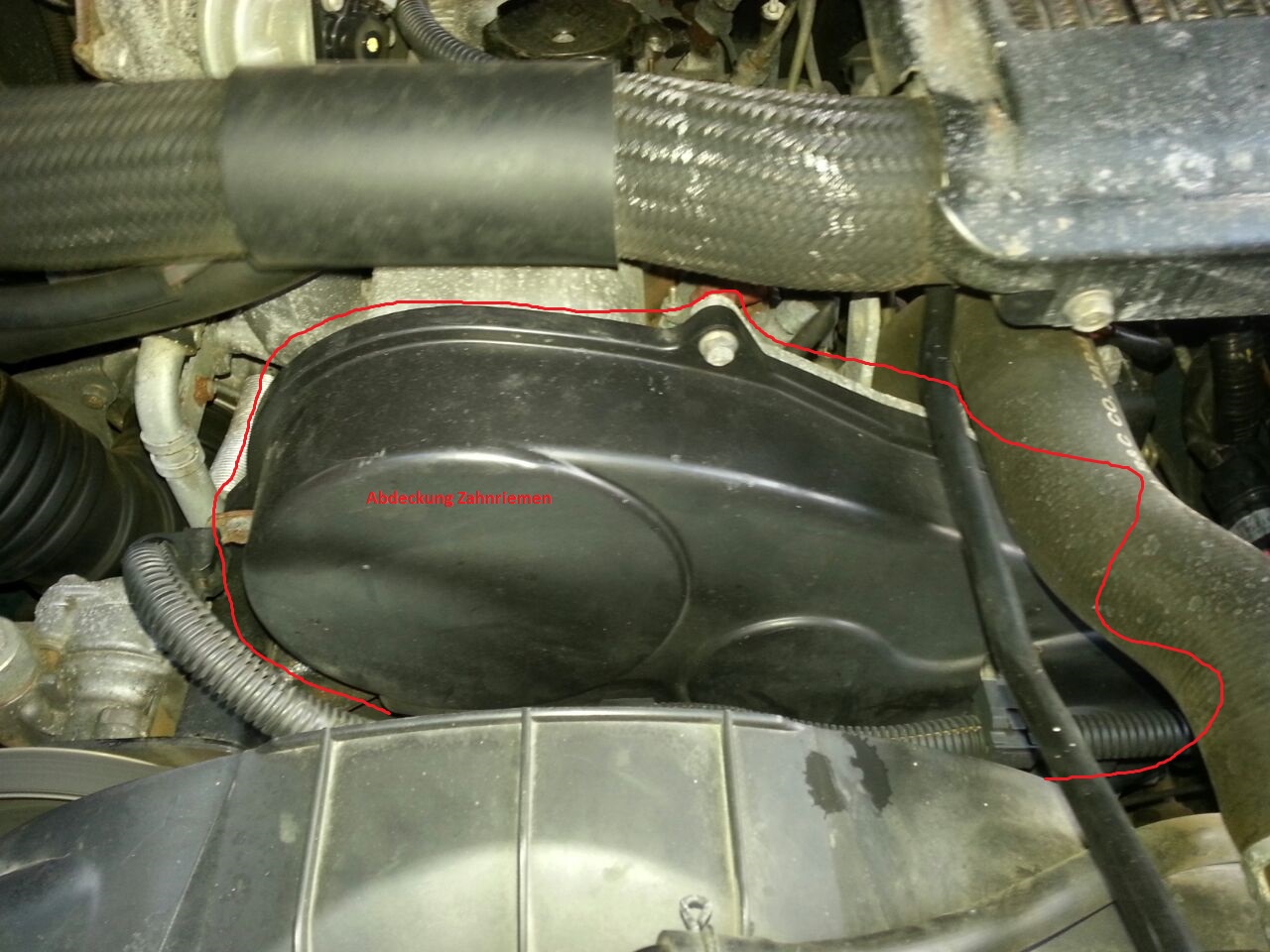

Um den Ventildeckel abzunehmen muss die Abdeckung vom Zahnriemen weg. Ein paar Schräubchen raus und ihr hab den ab.

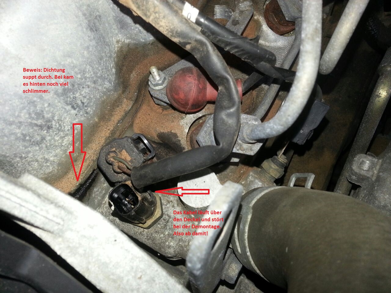

Ventildeckel abmachen. Ich musste bei mir noch ein paar Steckverbinder und anderen krams abziehen/lösen damit der Deckel sauber runter kam. (Da ich ab diesem Zeitpunkt verdreckte Hände hatte leider keine so tollen bilder mehr)

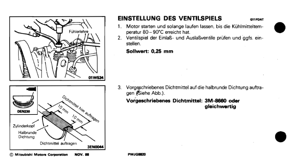

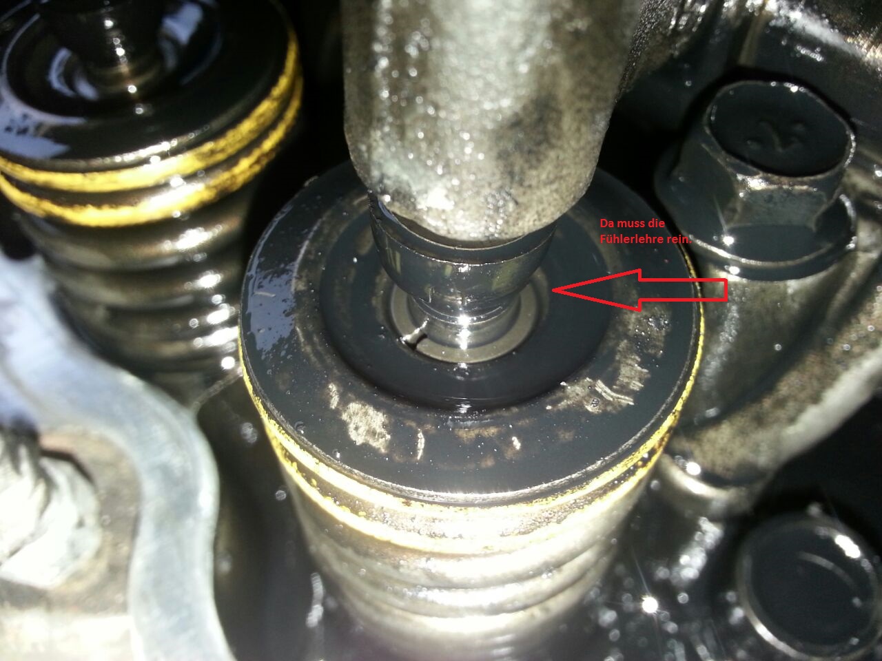

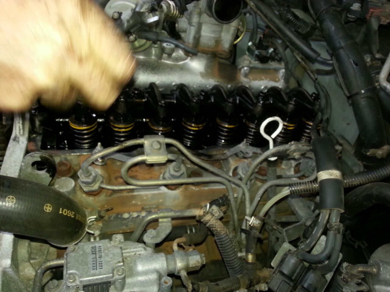

Hier ist die Zündfolge entscheidend. Der 2,5l hat 1-3-4-2. Ich habe beim ersten Zylinder angefangen. Zum Einstellen muss man halt den Zylinder genau soweit haben, dass das Ventil keinen Druck hat und man den Hebel mit der hand bewegen kann. Dann habe ich wie auf dem Bild die Fühlerlehre rein geschoben und geguckt das sie Spiel frei rein und raus geht.(Bei diesen Dimensionen kann es durchaus sein, dass es hackelt uns nicht sofort passt. Dann ist das Spiel trotzdem ok wenn die Lehre nach einimgem probieren rein geht! nur wenns richtig klemmt oder garnicht reingeht ist das Speil zu gering) Wenn Sie nicht rein geht oder zu viel Luft hat muss die Konterschraube gelöst werden und das Spiel enstprechend verändert werden. Dann Kontermutter wieder fest.
Wenn der erste durch ist macht ihr beim 3 weiter. Ich habe den 5 gang eingelegt und den Wagen geschoben. Mein Helfer hat dann geschrien wenn der nächste Zylinder aufn Totpunkt war. Habe mich beim Einstellen ganz an das Handbuch gehalten. (Nachbarn gucken doof wenn man seinen Pajero mit offener Haube übern Hof schiebt. Vielleicht kennt ja jemand eine bessere Lörung.

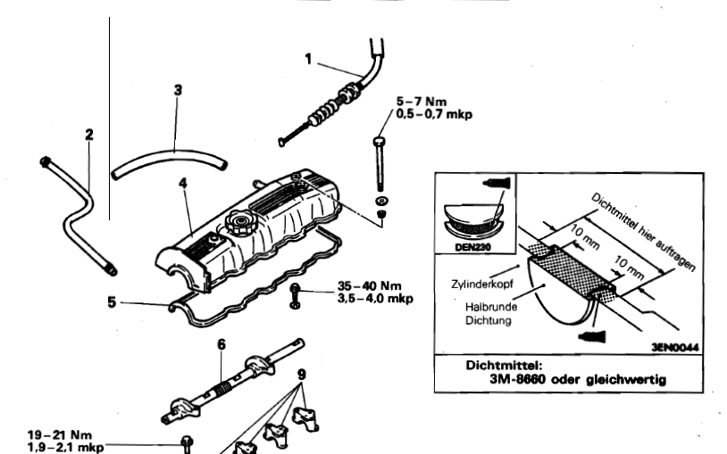

Wie schon auf der zeichnung zusehen war kommt nun die Dichtmasse auf den Deckel und die Dicht Fläche des Kopfes. Nichtzudick nicht zu düng genau richtig halt. Habe das nach gefühl gemacht und hatte Glück das später nicht viel nach außen gepresst wurde.

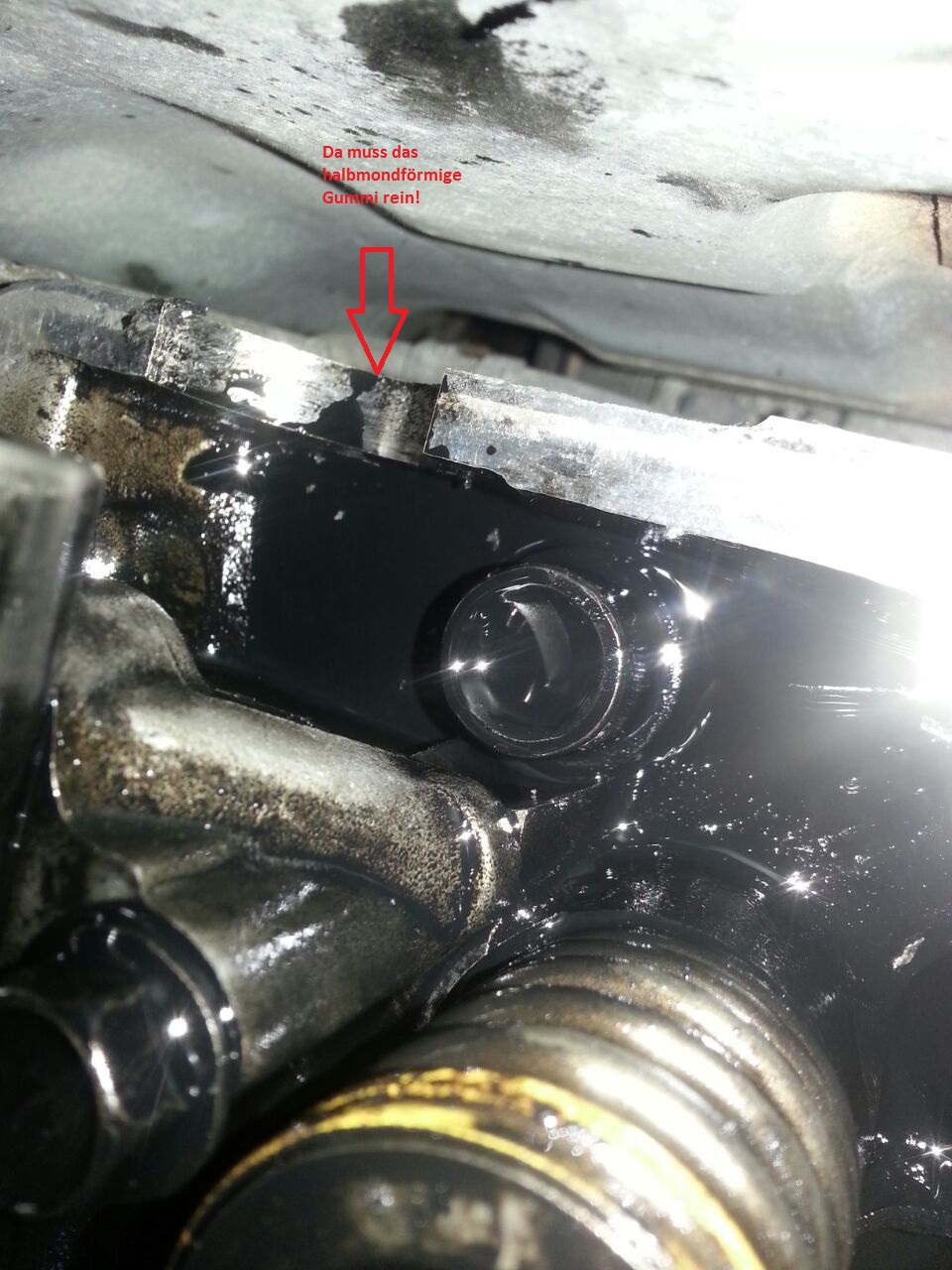

Dann kommt die neue Dichtung drauf und ganz wwichtig ist der Halbmond der beim Dichtsatz dabei ist vorher motorseitig anzusetzen. Dies ist auch der Part der auf der Zeichnung zu sehen ist. Ist gaaanz hinten und nervt total.
