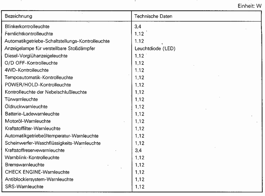

      Bei der Liste bin ich mir nicht sicher ob die richtig ist, der V60 hat eigentlich keine verstellbaren Dämpfer. Der Rest wird aber sicherlich 1,12w haben.

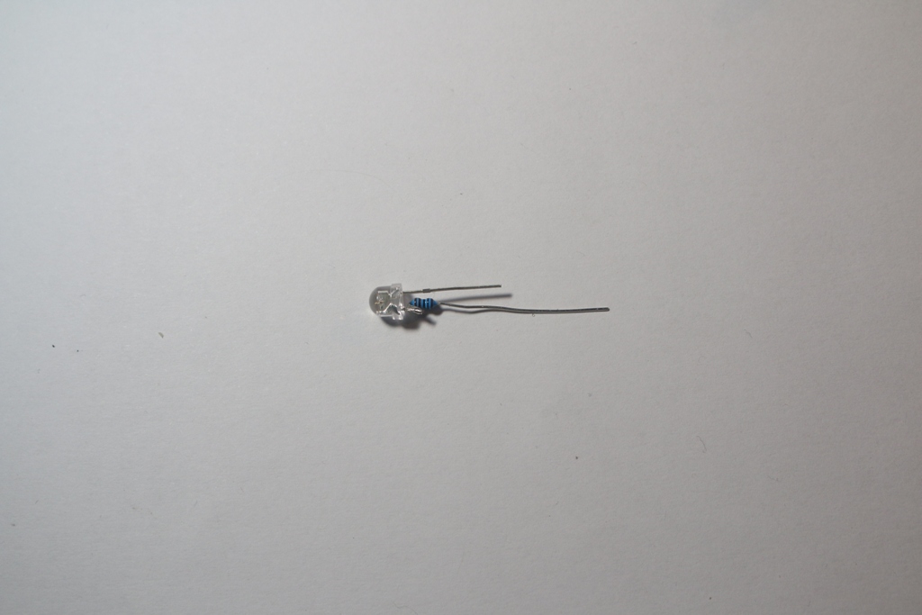

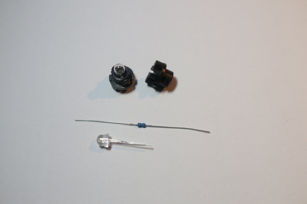

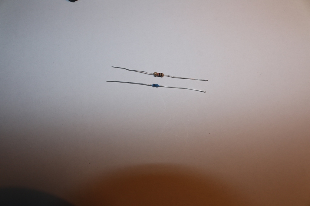

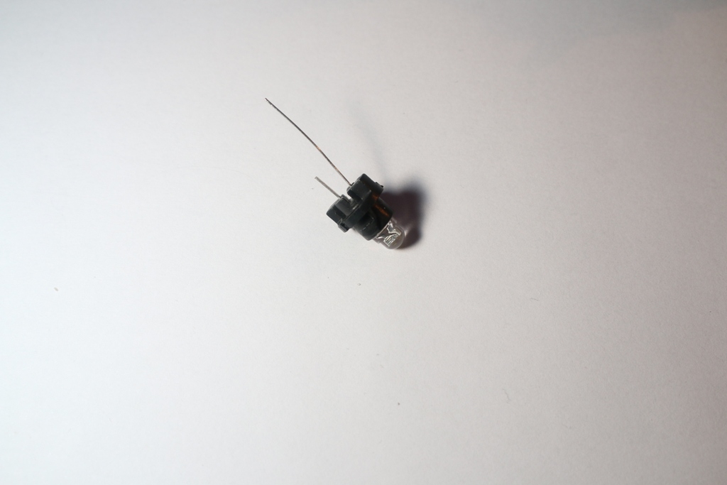

      Als erstes der Größenvergleich, oben ein Kohleschichtwiderstand, unten ein 0204 Metallschichtwiderstand.
      So fängt alles an, den Tacho sollte ja jeder selbst raus bekommen.

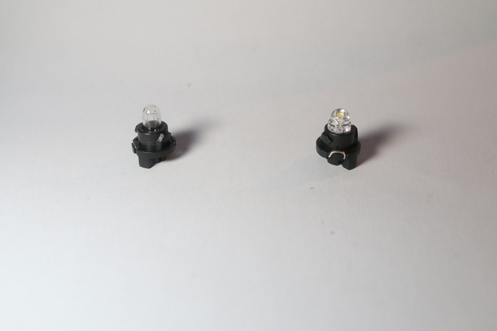

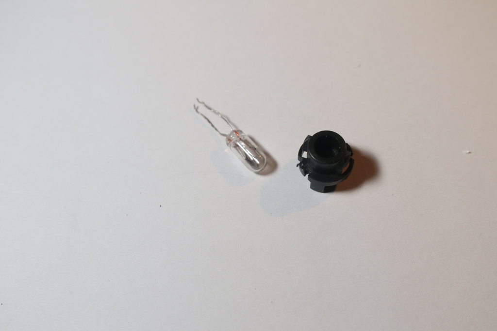

      Altes Leuchtmittel raus:
      LED mit Widerstand und das ganze in der Fassung
      Enden passend umbiegen, minus markieren (die neuen Leuchtmittel sind jetzt natürlich Richtungsgebunden beim Einbau) und fertig. :klatsch :head
      Hier noch mal der Vergleich vorher/nachher:
      Es gilt im Tacho noch rauszufinden, welche die Pluspole und Minuspole sind, notfalls durch probieren, falls jemand keinen Schaltplan zur Hand hat.

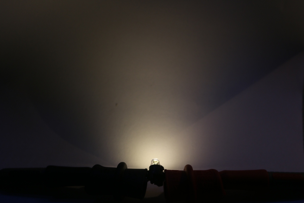

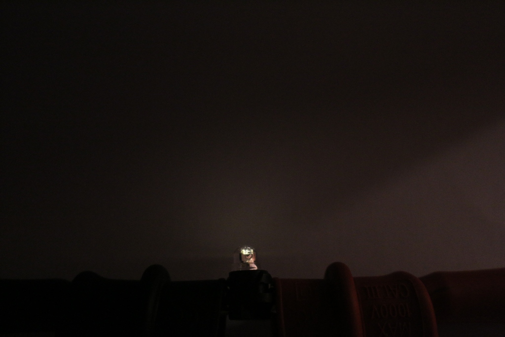

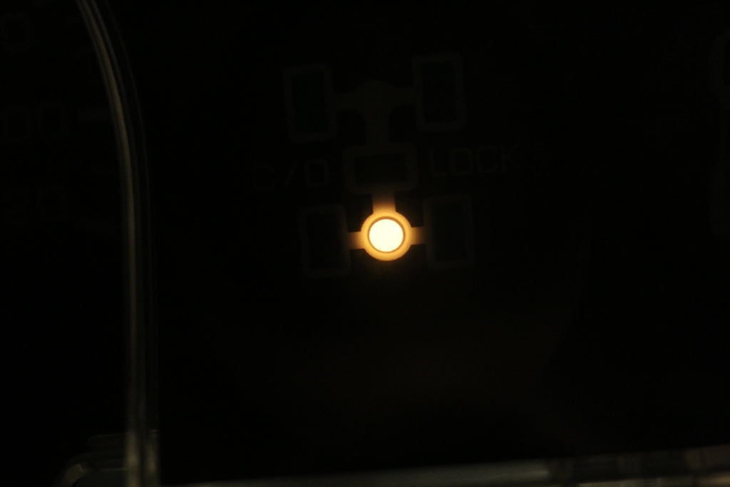

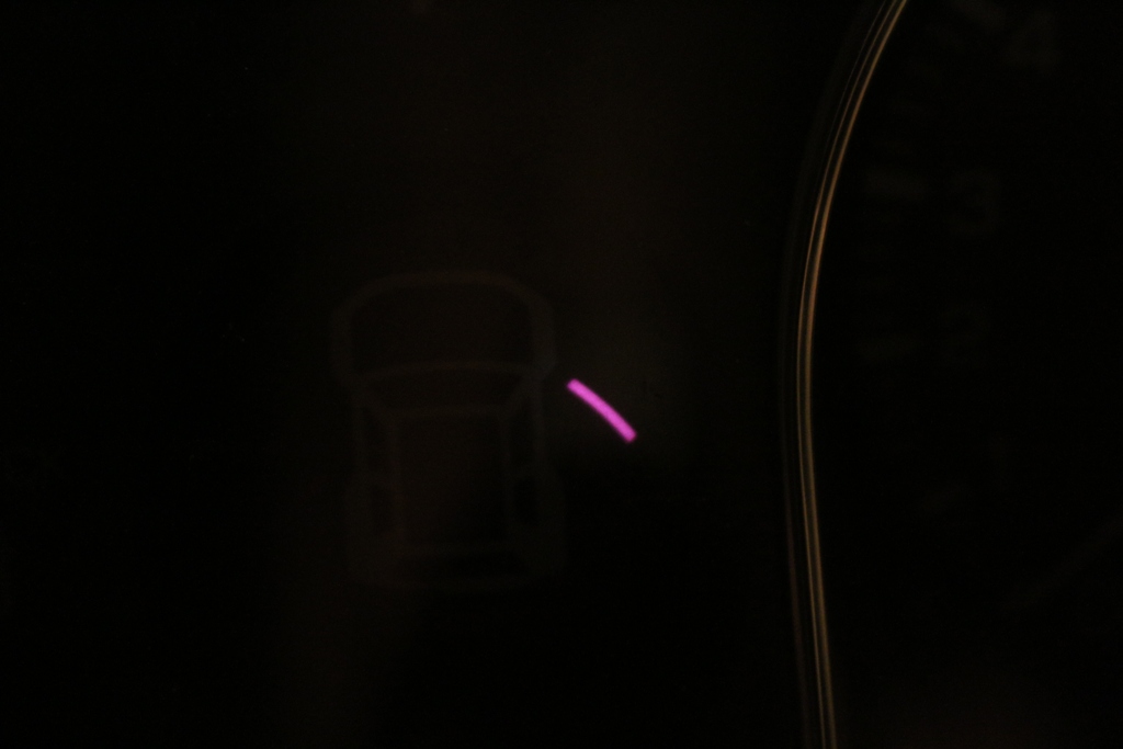

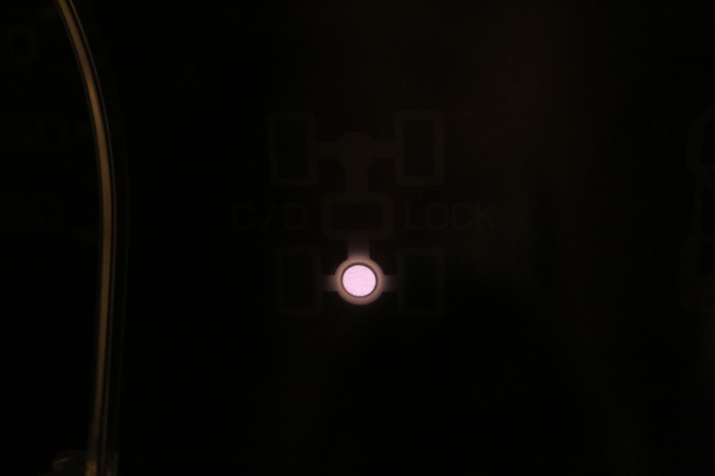

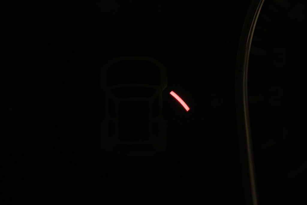

      So, hier jetzt noch der Lichtvergleich der LEDs.
      Als erstes der Vergleich bei 14,2V zu 2,8V, der geringsten Dimmstufe, welche im Fahrzeug aber gar nicht erreicht wird:

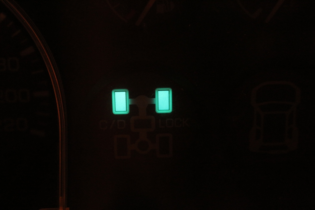

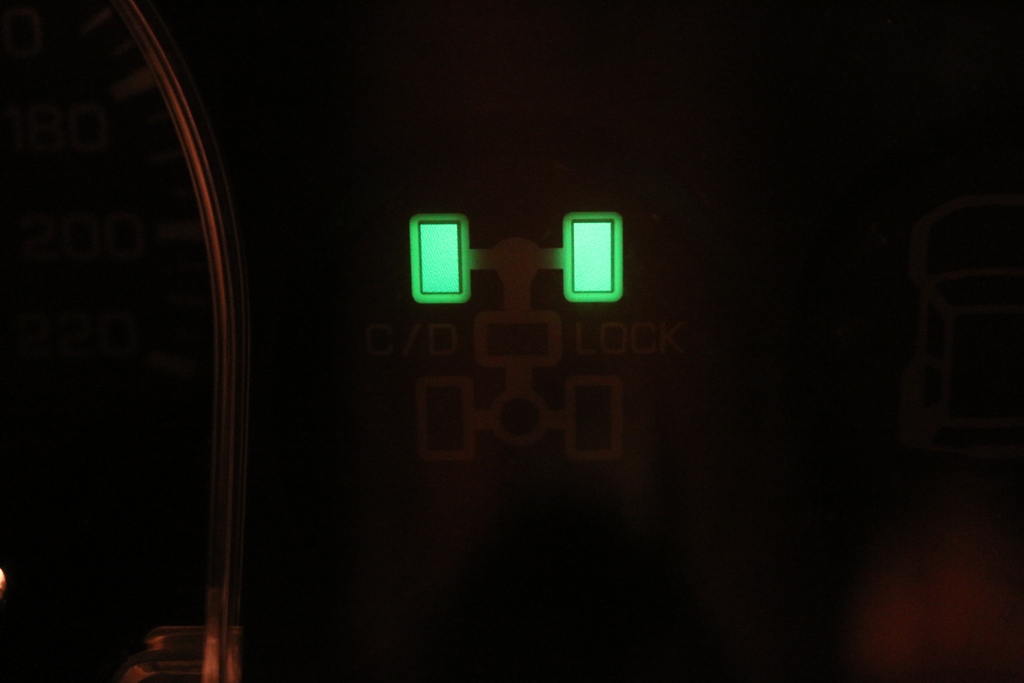

      Als nächstes der Farbvergleich, die Warmweiße LED gleicht dabei der Glühlampe, dieses Foto habe ich jetzt mal weggelassen :saint:
      Links ist dabei immer kaltweiß, rechts das warmweiß, die Farbverfälschung ist eigentlich deutlich zu sehen:
      Die gesamte Ansicht bei Nacht muß ich mal noch nachreichen.
