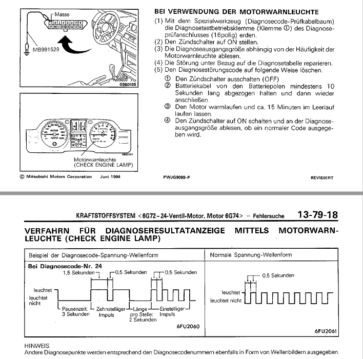

      Das ist seltsam, denn ein Fehler im Zündsystem wird vom Motorsteuergerät als Fehler erkannt und gespeichert.
      Die Werkstatt kann selbst nochmal den Fehler auslesen:
      Sonst fällt mir nur ein, dass evtl. eine Einspritzdüse kaputt ist und dass dadurch auch die Zündung abgeschaltet wird (Konnte aber nichts im Handbuch dazu finden)
      Bei der Gasanlage hört mein Wissen auf. Hat die irgendwas mit der Zündung zu tun?
