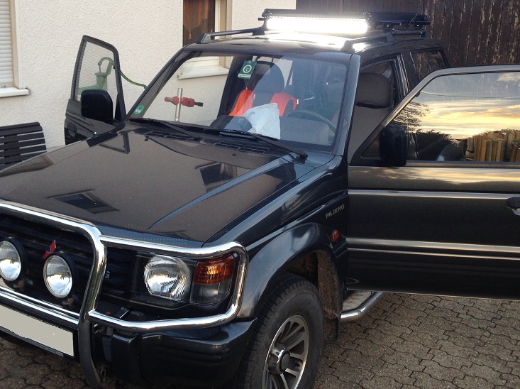

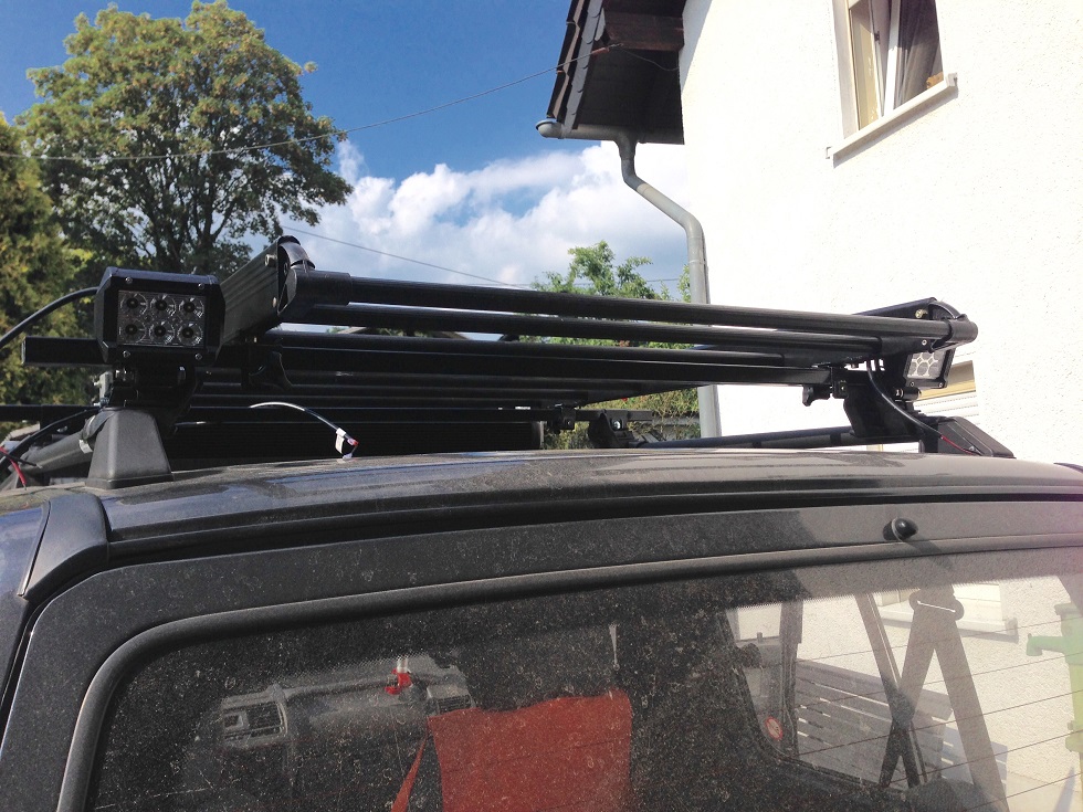

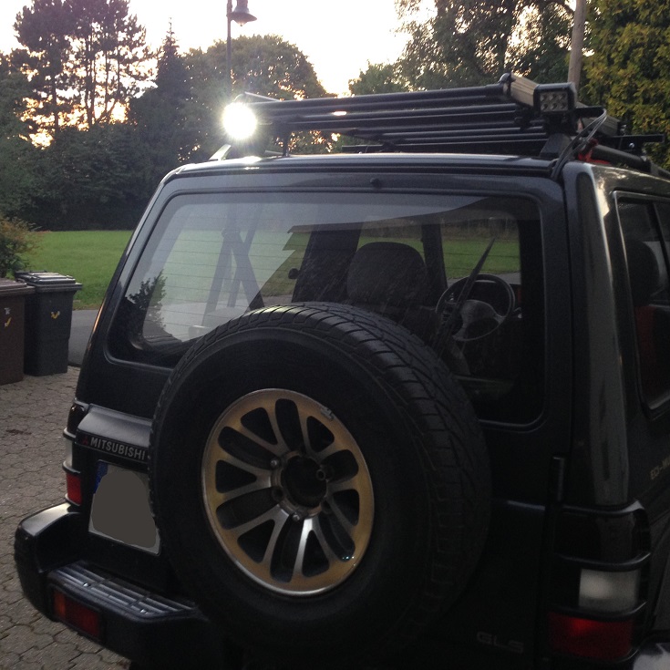

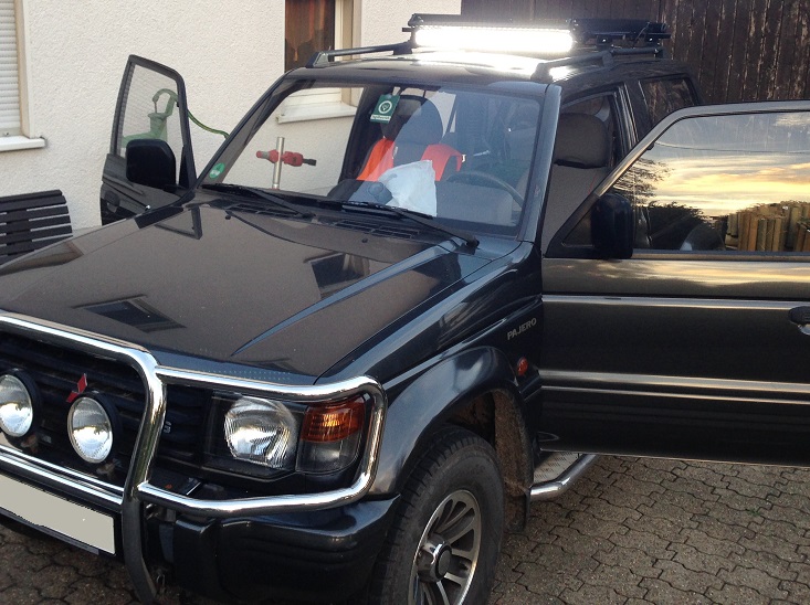

Hinzugefügt wurde ein Träger und ein Korb von Thule, sowie zwei 18W LED hinten und eine 180W Leiste vorne.
Mir war wichtig, die LED Leisten so zu montieren, das der Korb voll funktionstüchtig ist. Vorteil: Die Leisten sind nicht der höchste Punkt am Auto.

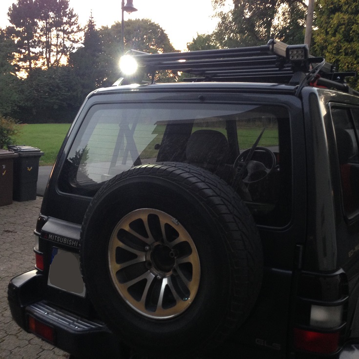

Hinten sind zwei Scheinwerfer montiert, die parallel geschaltet werden (kommt noch)

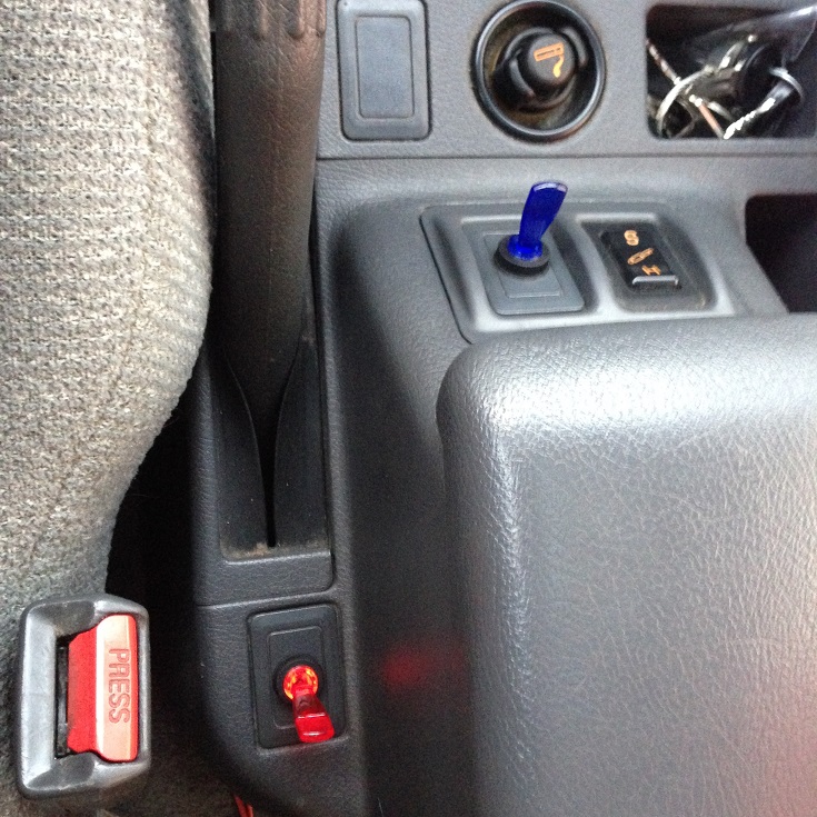

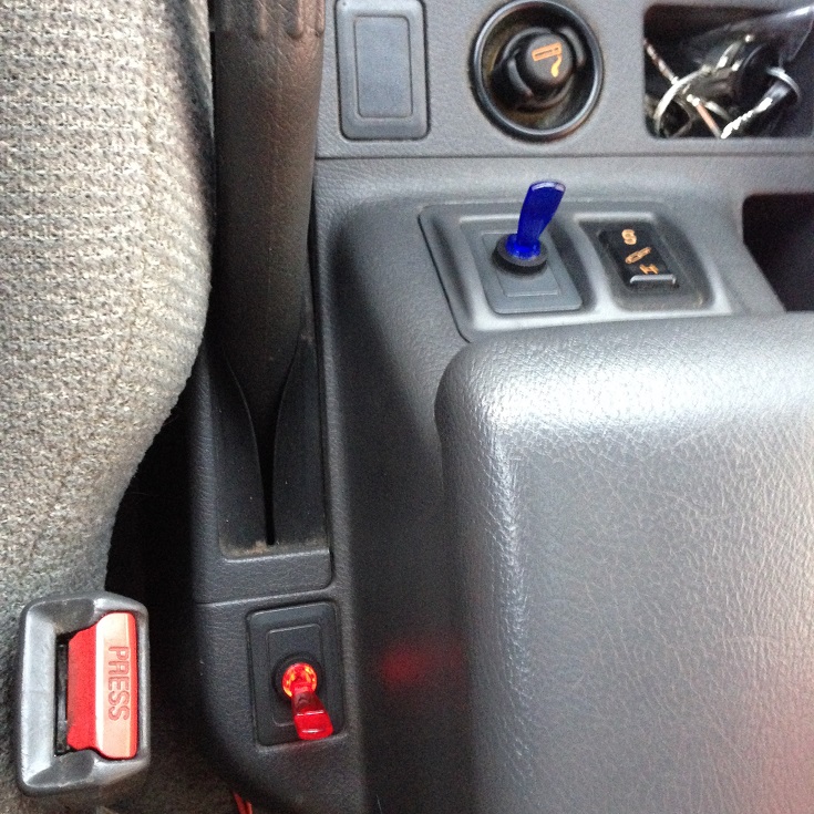

Schalter passen perfekt in die Blindstopfen rein

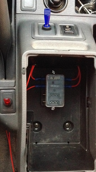

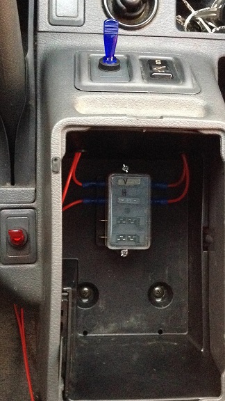

Zwischensicherung unter der Armlehne
Die Verkabelung bis zur Mittelarmlehne ist schon sauber und fertig, weiterhin

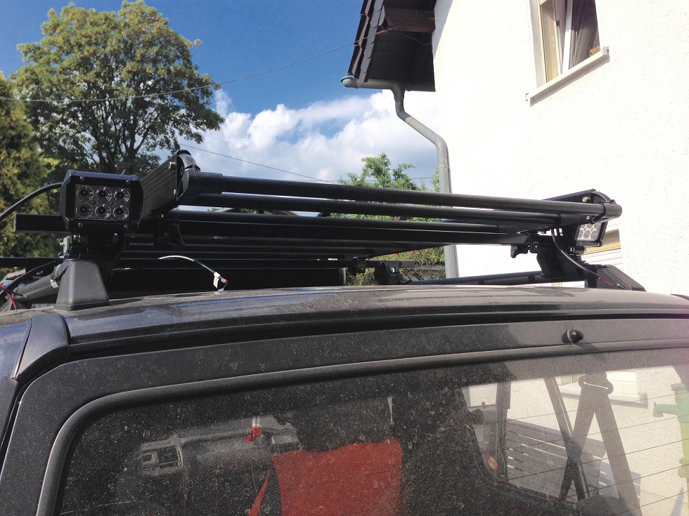

Die Anschlüsse der LED Leisten wurden im Träger verlegt, so dass sie nicht mehr als
notwendig frei baumeln oder mit Kabelbindern befestigt werden mussten. Ziel ist hier,
den Träger abnehmbar zu gestalten - Wasserdichte Stecker habe ich schon besorgt.
