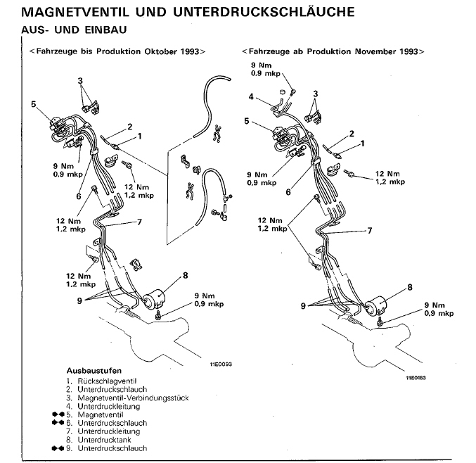

wasn das für ne dose die da...
      vorn rechts im radkasten endet?
      sieht aus wie ein ölfilter, ist aber keiner.
      das teil ist hohl, es geht nur ein schlauch rein.
      beim strahlen, also entrosten, sah man kurz später ein kleines loch in dem teil.
      das ding muß aber schon vorher durchgerostet gewesen sein, um das loch sind noch etliche kleinere voranden...
      parallel dazu treten zündaussetzer auf und der allrad geht nicht mehr von 4h in 2h.
      ist das die unterdruckdose für die zuschaltung der vorderen achse?
      viel mehr benötige ich noch die teilnummer, das ding muß ja nun noch ausgetauscht werden...

      Das wird der Unterdrucktank für die Allradschaltung sein.
      Ich denke mal, dass das keine Zündaussetzter sind, sondern einfach nur Nebenluft, die er sich durch den Tank holt. Die dadurch nicht vom Luftmassenmesser registriert wird und dann ein zu mageres Gemisch erzeugt.
      Funktionsweise:
      Sobald der Motor läuft, wird Unterdruck erzeugt, beim Benziner im Ansaugrohr, beim Diesel über die Unterdruckpumpe des Motor´s. Dieser Unterdruck wird an die EUV´s geleitet und parallel in einem kleinen Tank an der Vorderachse rechts neben dem Motor gespeichert.

      Hier hat Frank mal was über Teile geschrieben:
      Ersatzteile suchen und Preise abfragen
      Wenn du dort dein Fahrzeug auswählst findest du unter 26 -> 140 den Unterdrucktank.
