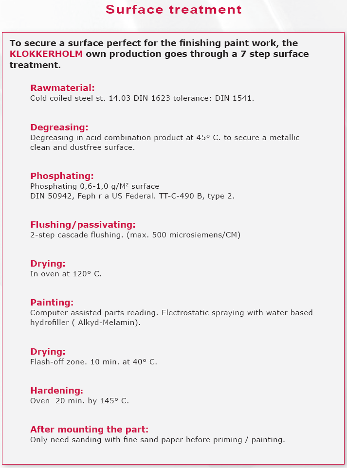

Netter Kontakt und freundliche Beratung per Telefon. Super schnelle Lieferung. Es wurden die --> ORIGINAL <-- Bleche von Klokkerholm aus Dänemark geliefert und nicht die von Schlieckmann (Schlieckmann hat den Vertrieb von Klokkerholm in Deutschland übernommen). Alle Teile sind elektrolytisch verzinkt und sehr gut schweissbar. Die ORIGINAL Bleche von Klokkerholm sind sehr PASSGENAU. Absolut klein Vergleich zu van Wezel oder Polcar welche ich über mehrere Stunden versucht habe anzupassen und danach feststellen musste, dass die Bleche insgesamt zu kurz sind
Dann hab ich auf der Seite von Klokkerholm danach gesucht ob die Bleche den Verzinkt seien.
So steht es im Produktkatalog den man bei Klokkerholm downloaden kann. Punkt 4 Flushing/Pasivating ist quasi der verzinn Vorgang.
