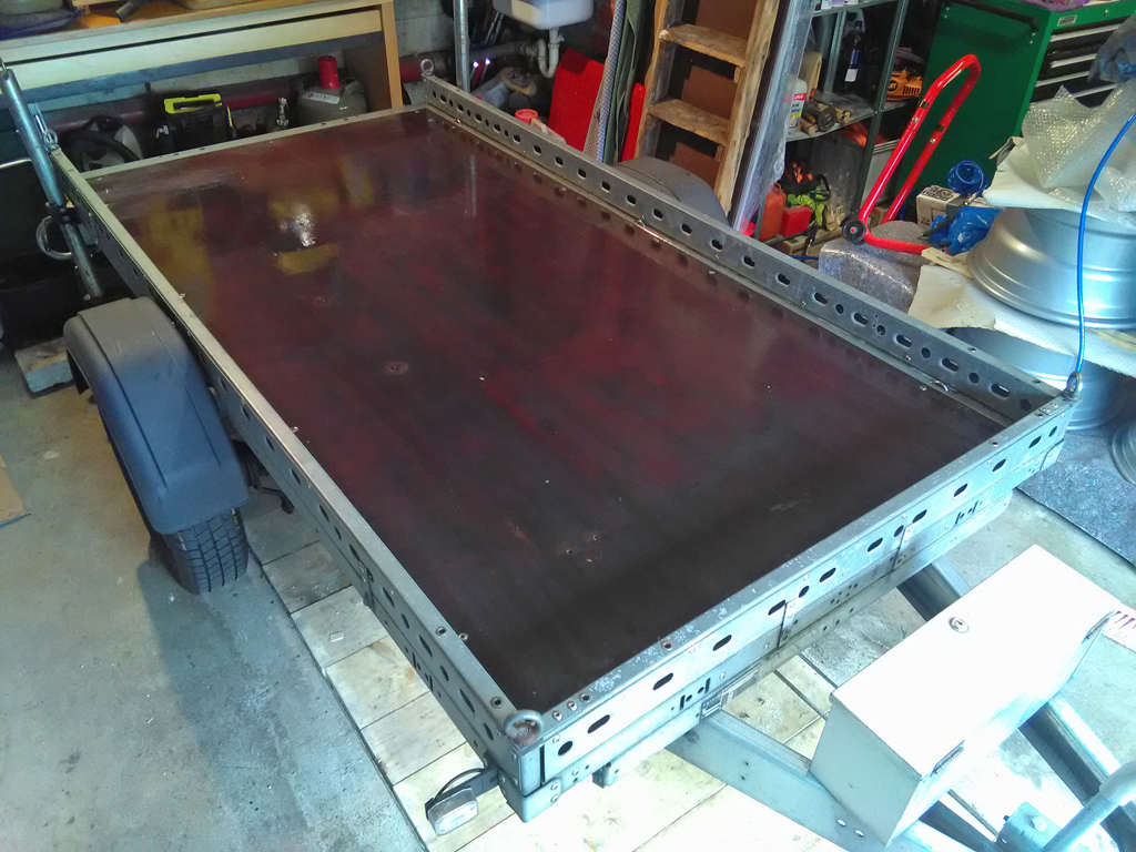

      Mein Moppedhänger ist nun 5 Jahre alt und die Holzpritsche sah so aus, als wäre nun wirklich etwas Zuwendung nötig.
      Ich hab das Ding anständig sauber gemacht, hier und da mit der Drahtbürste nachgeholfen und mit Druckluft für eine "staubfreie Fläche" gesorgt.
      Aus anderen Projekten mit "Holz" weiß ich um die Qualität der "Leinos"-Produkte. Da stand auch noch einiges im Keller, also schwupps das Zeug geschnappt und zum Pinsel gegriffen.
      Gestern mal mit Grundieröl dick eingesaut, heute mit Lasuröl das "Finish" gemacht.
      So schauts jetzt aus und ich hoffe, dass das noch ne Weile hält.
      Sieht gut aus!
      Holz ist halt kein Verbundmaterial, wie eine Siebdruckplatte. Es hält einfach (mit ein wenig Zuwendung) länger.
