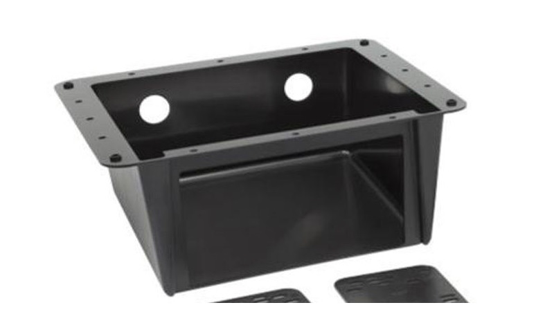

      Ich weiß ja nicht, wie es da mit dem Platz aussieht zwecks Wärmableitung vom Gerät, aber man könnte wenn das Radio da oben hin soll was mit so einer entsprechend bearbeiteten Unterbaukonsole lösen. Braucht bestimmt ne Menge Geduld, Feinmotorik usw. um den Schacht dann da halbwegs original aussehen zu lassen. Entsprechender Kunststofflack z.B. aus dem Modellbaubereich wäre zur Farbangleichung mit dem Armaturenbrett auch noch hilfreich.

      Die Unterbaukonsole hat schon was, zumindest als Rahmen um es mit Glasfasermatten der Form des restlichen Cockpits anzupassen.

      also ick glaube das ding sieht da oben echt nicht gut aus. klar wärs da besser zu benutzen...aber noch mit unterbau...einbauhrahmen...glasfasermattenkonstrukt...das wird doch ein riesen grauer plasteberg mit monitor da oben.
      kannste dit ding nich gegen eins tauschen, wo dir das navibild auch extern angezeigt wird, statt die ganze karre deswegen umzubasteln. ick gloobe dit geht schneller, sieht besser aus und wird och nich die welt kosten.
