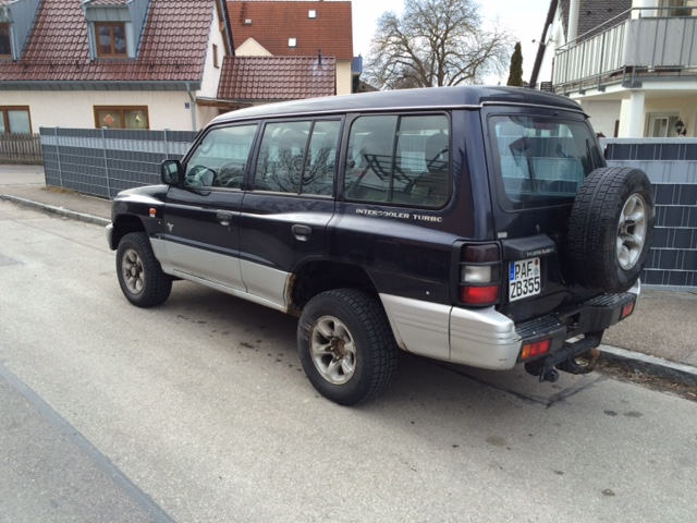

      Hallo @all,
      Ich hab mal ne Frage bezüglich der Rückleuchten am Pajero Classic.
      Irgendwo hier im Forum hatte ich etwas darüber gelesen aber ich kann den Bericht nicht mehr finden.
      Also ich würde gern die oberen Leuchten links und rechts neben der Hecktüre in Betrieb nehmen, in dem Bericht den ich gelesen hatte stand, dass es in D nicht erlaubt ist wegen des Reserverades, oder so.
      Also wie war das noch mal ?
      Und wo bekommt man die oberen leuchten mit Blinker her ?
      ja, das habe ich auch mal gelesen. der gedanke dabei ist wohl, dass jemand der relativ dicht hinter deinem auto ist...vor allem auf der fahrerseite...die leuchten auf der beifahrerseite nicht mehr sehen kann weil die vom reserverad verdeckt sind. wenn dann leuchten auf der fahrerseite defekt sind, helfen auch die auf der beifahrerseite nix mehr, weil man sie nicht sieht.
      ich finds schwachsinnig...aber wat will man machen.
      steck die kohle lieber in rostvorsorge...haste mehr von.
      Genau das ist der Grund. Die Rechte Rückleuchte wird vom Reserverad verdeckt.
      Daher hat der V80 auch das Reserverad in der Mitte der Tür.
      Die Leuchten bekommst du, wenn überhaupt, nur von Außerhalb der EU. Und dann darfst du diese nicht verbauen, da sie keine E-Kennung haben.

      Die meisten Pajero´s haben einen Kabelbaum, welcher diese Rückleuchten nicht komplett ansteuern kann. Daher ist für solch einen Umbau immer Bastelarbeit angesagt (Kabelbaum und auch jede Menge Lampenfassungen sowie Aussparungen an den Rückleuchten ausschneiden)....
      Kauft man sich solche englischen oder auch australischen Rückleuchten, kann man mit etwas "Fummelei" diese zwar irgendwie verbauen - der nächste Sheriff wird darüber aber nicht erfreut sein !!!!!!!
      Man könnte rein theoretisch die Rückleuchten mit den E-Zeichen kurz in den Backofen schieben und die Leuchten dementsprechend mit E-Zeichen umbauen. Aber egal was man anstellt - es wird nie STVZO gerecht !!!!!!!!!

      Die englischen Leuchten sind anders, da sitzt dann eine Aufnahme für die Fassung drin. Wenn du deine Leuchten verwenden willst, musst du basteln.

      Zusätzlich ist das auch nicht erlaubt.
      In der
      Richtlinie 76/756/EWG des Rates vom 27. Juli 1976 zur Angleichung der Rechtsvorschriften der Mitgliedstaaten über den Anbau der Beleuchtungs- und Lichtsignaleinrichtungen für Kraftfahrzeuge und Kraftfahrzeuganhänger Anhang 1 Abs 4
      (Wat fürn Ausdruck $guck )
      ist geregelt, wie die hintere Beleuchtungsanlage auszurichten ist und wie viele Scheinwerfer erlaubt sind.
      Bsp Fahrtrichtungsanzeiger:
      45° nach innen und 80° nach Außen - 2 Hintere.
      Weiteres ist hier nachzulesen
      EU-Richtlinie
      oder hier etwas hübscher
      Dekra-Erklärung
      Desweiteren sind zwei Rückstrahler am Heck vorgeschrieben. Die ohne die unteren Scheinwerfer auch entfallen.

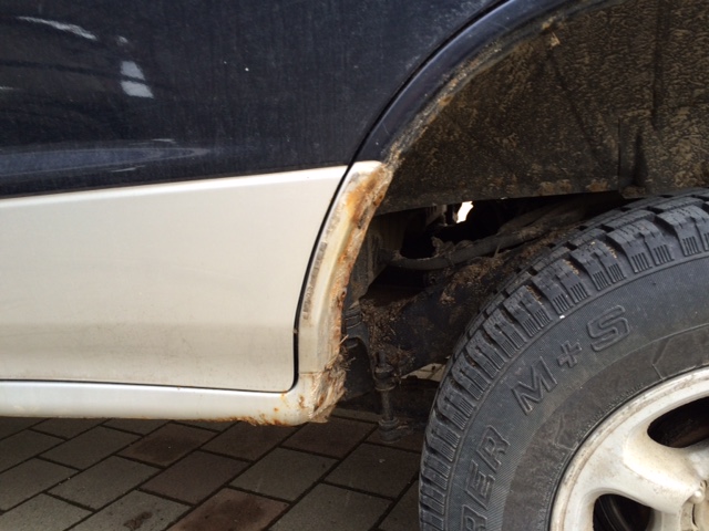

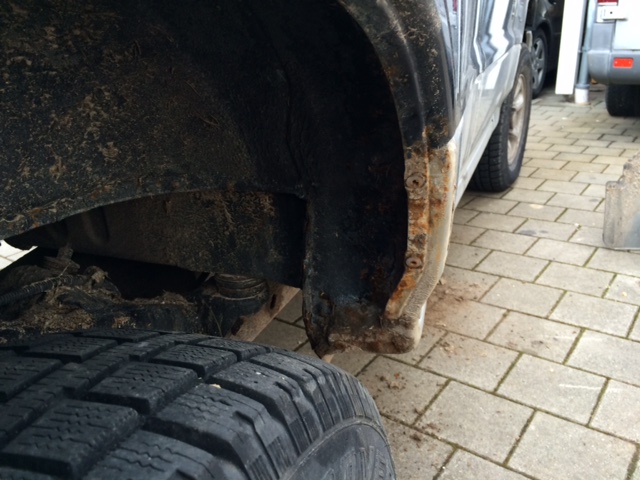

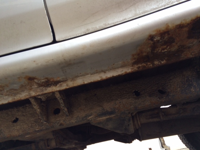

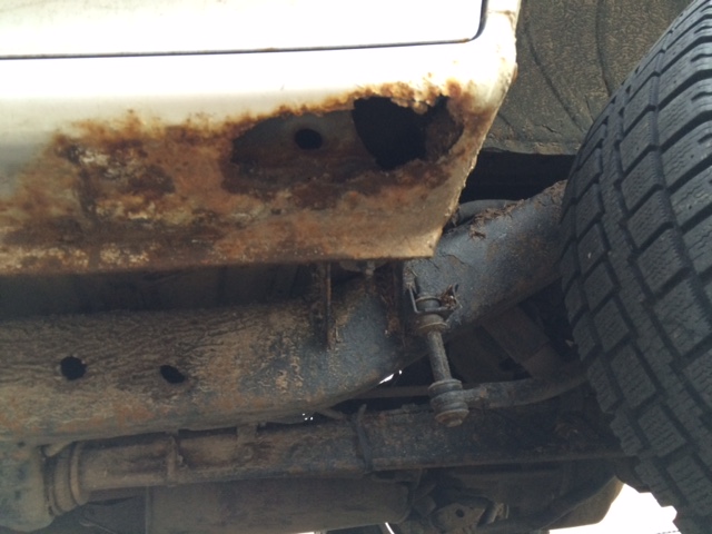

      Uiiiiiiiiiiiiiiiiiiiiiiiii da biste mit Rostvorsorge eindeutig viel zu spät !!!!!!
      Das Projekt nennt sich Rettung Pajero und beinhaltet eher die Rostbekämpfung inkl. Schweissarbeiten und Lackierung..... 8| 8| 8| 8| 8| 8| 8|
      Ist halt ein Classic... ;( In dem hat Mitsu die Erfahrungen aus dem V20 einfließen lassen und die Rostvorsorge noch mehr vernachlässigt... Da kommt noch richtig was auf dich zu... :heul

      Vorsorglich hab ich auf jeden Fall diese ganzen Kunststoff Applikationen abgebaut,
      Da sammelt sich ja auch nur Dreck drunter an und wirklich von nutzen sind die Dinger eh nicht.
      Momentan bin ich mit dem Wagen auf low Budget Instandhaltung eingestellt, ich möchte nicht zu viel Kohle rein stecken da im Mai erst HU fällig ist.
      Bis dahin wird das nötigste gemacht, dass er wieder a Pickerl bekommt, dann schau ma weiter.
      Sollte es negativ ausgehen, wird es definitiv kein Classic mehr, die Form vom V20 sagt mir eher zu.

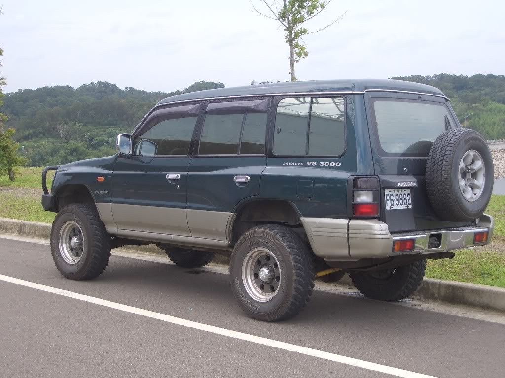

      P.S: Um mal wieder auf´s Thema zurück zu kommen - hier mal Bilder zu dem Versuch die Rückleuchten umzugestalten:
      Rückleuchten V20
      wo du schon dabei bist...kannste mal ein paar fotos machen wo man den wagen etwas mehr in gänze sieht, jetzt wo du den ganzen spritzschutzkram und die trittbretter abgeschraubt hast.
      da ick ja die gleiche karre habe, sehe ich dann gleich mal wie meiner so ohne das aussehen würde. die trittbretter würde ich bei meinem eher dran lassen wollen, aber die plastikspritzschutzdinger nerven mich auch, eben weil sich dahinter der dreck so toll festhalten kann.
