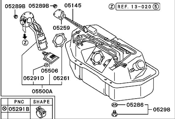

      Jupp, beim Diesel zischt nüscht. Der Benziner ist auch belüftet, sogar ziemlich oft. Nur muss der die Benzingase abscheiden, die werden durch ein Wirrwarr an Rohren und Schläuchen über ein Zweiwegeventil in nen Aktivkohlebehälter gesperrt weil die nüsch inne Umwelt dürfen. Da müssen se ooch wieder raus, deswegen is da n leichter Unterdruck im Tank. ;)

      Dat Wirrwarr und den Aktivkohlefilter über bzw. neben dem Tank hat nüsch jeder Benziner !!!!!!!!!!!!!
      Dann sprich, oh Blubbi, hat meiner oder hat er nich :bs:
      Ich hatte auch schon ein 1996er 177 PS´er Schlachter ohne das Wirrwarr oben auf dem Tank..... 8| 8| 8| 8|
      Dann hat es einer abjepflückt. Der 96er hat das volle Programm. Nur rosten die Rohre gern mal durch und dann stinkt es nach Sprit und bei Kurven läuft die Suppe auch aus. Deswegen wurden teilweise hochkomplexe Reparaturen durchgeführt in dem man die Rohre einfach entfernte und die Öffnungen im Tank zu gemacht hat. ;)
