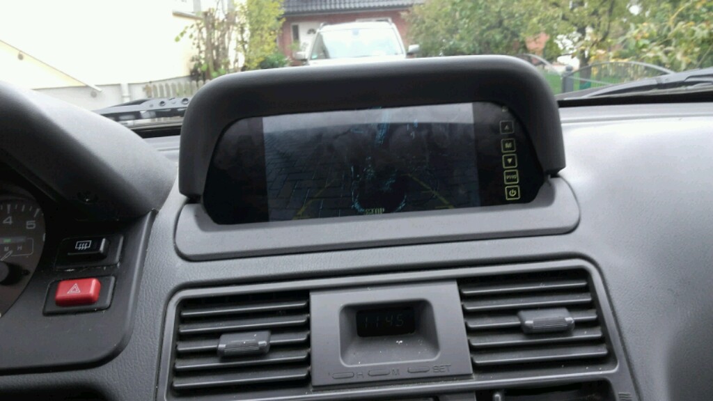

      Habe mir auch noch schnell eine Rückfahrkamera eingebaut. Kann jetzt perfekt am Anhänger ankoppeln.
      Den Monitor habe ich anstatt der 3 Zusatzinstrumente eingebaut. Perfekt.
      Aua. :whistling: Mut dat? Ich habe den Monitor dafür separat verbaut. Geht doch auch?!
      Bilder?
      Anleitung fürs Forum?
      :whats

      Und ich finde es deutlich schlüssiger den Monitor im Original zu integrieren.
      Verbaut habe ich eine billige drahtlose Geschichte.
      Die Kamera Lösung ist noch nicht eng gültig. Ist z. Zt. Ca 10 cm oberhalb der Ahk geklebt, Strom von der Kennzeichenleuchte.
      Werde aber versuchen einen Halter zu bauen, um unter den Griff zu kommen.
      Gruß Horst

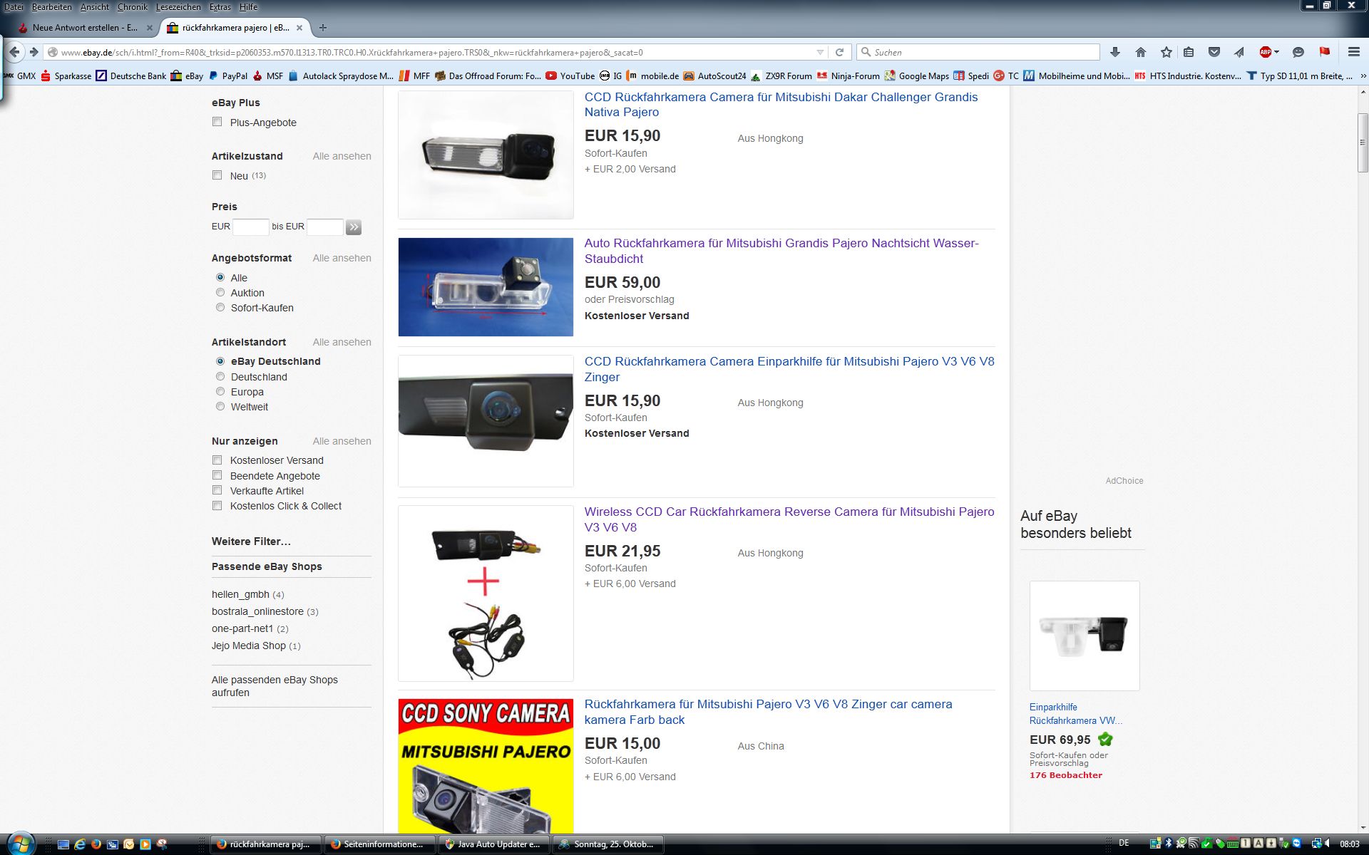

      Man was macht ihr euch dat mit der Kamera schwer...........
      Dafür gibt es fertige Lösungen, wo die Kennzeichenbeleuchtung unter dem Griff der Hecktür einfach getauscht wird. Dann hat man die Kennzeichenleuchte mit integrierter Kamera.........
      ebay.de/itm/Wireless-CCD-Car-R…6ed7fc:g:whAAAOSwo6lWKK~e
      ebay.de/itm/Auto-Ruckfahrkamer…170c75:g:7-8AAOSwhwdVUwRZ

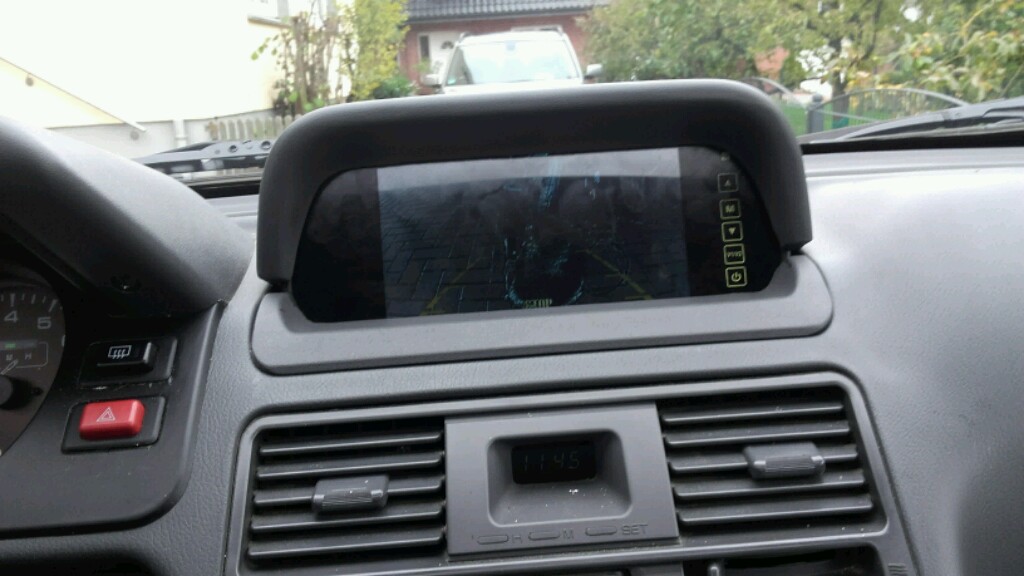

      Hab ich doch gemacht............
      Guckst DU hier bei Post 729 !!!!!!!!!!!!!!!!!!!!!!!!!!! $wooow $wooow $wooow $wooow $wooow $wooow $wooow
