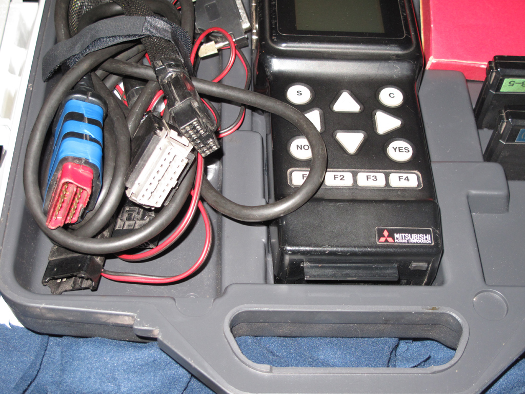

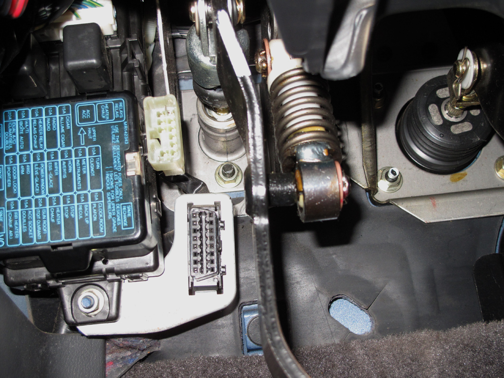

      So - für den liebsten aller Blubbis den ich kenne... (Hast Du Glück, dass ich nur Dich so kenne...) Hier etwas zum kucken...
      Bin nicht 100% sicher, aber ich *vermute* der schwarze Anschluss wie beim OBD ist bei jedem Pajero da und quasi Modellübergreifend. Der weiße Anschluss ist mitsu-eigenenes Land und greift auf die Motordaten des Benziners zu. ??? Schlange, weißt Du mehr?
      Viele Grüße
      Wofür welcher Stecker jetzt benötigt wird, kann ich dir auch nicht sagen, aber der schwarze Stecker kam erst später. Wir haben nur den Weißen. Der ist dafür voller besetzt als bei dir.
      Es gibt dafür ein Adapterkabel, um aus dem einzelnen Weißen auf weiß und schwarz zu wandeln.
      Siehe hier:thomas-peterson.de/daten/Mitsu…p/Unterlagen/0001/E07.pdf
      Ich habe in der Matilda nur den schwarzen Stecker und der funzte auch mit meinem MUT Gerät......

      Da war ja schon wieder so eeeen MUT II Dingens - wer dat wohl jekooooft hat ???????????
      ebay.de/itm/MITSUBISHI-MUT-2-I…nc&_trksid=p2047675.l2557
        301,06 kB, 1.920×1.200, 39 mal angesehen
      Wieder mal ein Mut II bei Ebay Kleinanzeigen, diesmal sogar zu nem recht humanen Preis. Wer Kohle übrig hat sollte es sich holen...
      Mut II
      Ist halt wieder die Frage was für eine Software da auf den ROM Packs ist........... ?( ?( ?( ?(
      Außerdem ist das Kabel nur für die älteren z.B. Pajero´s - DEIN Facelift benötigt ein anderes Kabel..... :thumbdown: :thumbdown: :thumbdown:
      Die abgebildete CD Rom würde mich interessieren. Was da wohl drauf is ???????
      Quatsch! Das Kabel passt, oller Querulant! :zun:
      Der Grund warum ick dat nüsch koofe is meine permanente Pleite... ;( ;( ;(
      Frank nu hör doch mal bitte uff den lieben Blubbi !!!!!!!!!!! Dein Facelift hat nen anderen Stecker !!!!!!!!!!! Der hat dann mehr Pole und nen weiteren eckigen Stecker dran !!!!!!!!
      Hier in dem MUT Ding ist ein Kabel mit einem eckigen Stecker und dem Anschlusstecker für den Zigarettenanzünder dabei - und das ist für die älteren Pajero Modelle......... :cursing: :cursing: :cursing: :cursing: :cursing: :cursing: :cursing:
      Willst Du etwa einem erfahrenen Schäfer auf den Bart rotzen und dann behaupten es regenet ?????????? X( X( X( X( X( X(
      °°%wegl °°%wegl °°%wegl °°%wegl °°%wegl °°%wegl °°%wegl °°%wegl °°%wegl °°%wegl
      Kiek ma innen Spiegel, du Vogel...Du bis nüsch erfahren sondern verfahren, du Synapsenartist. Der rote Stecker is die OBD Bauform un der passt, habsch selbst schon dran jehabt. Dat Zigarettenkabel broochts nur für die alten Kisten, bis 93 oder so. Den zweeten Stecker hat nur dr Benziner oder dr Diesel mit dr eleggdronischen Pumpe, dr 125 PS 2.8er un dr 99 PS 2.5er Facelift haben nur den eenen in OBD Bauform.
