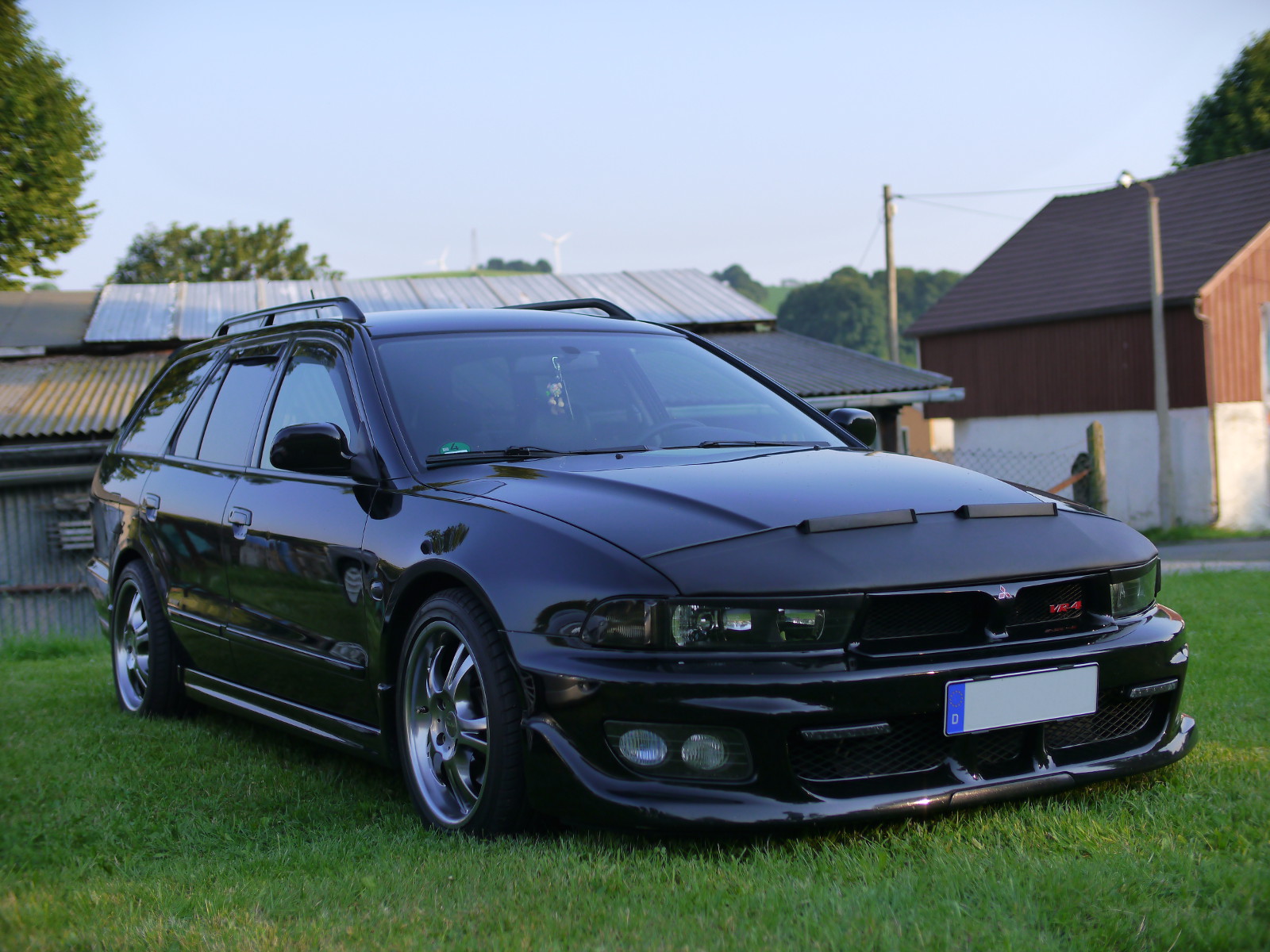

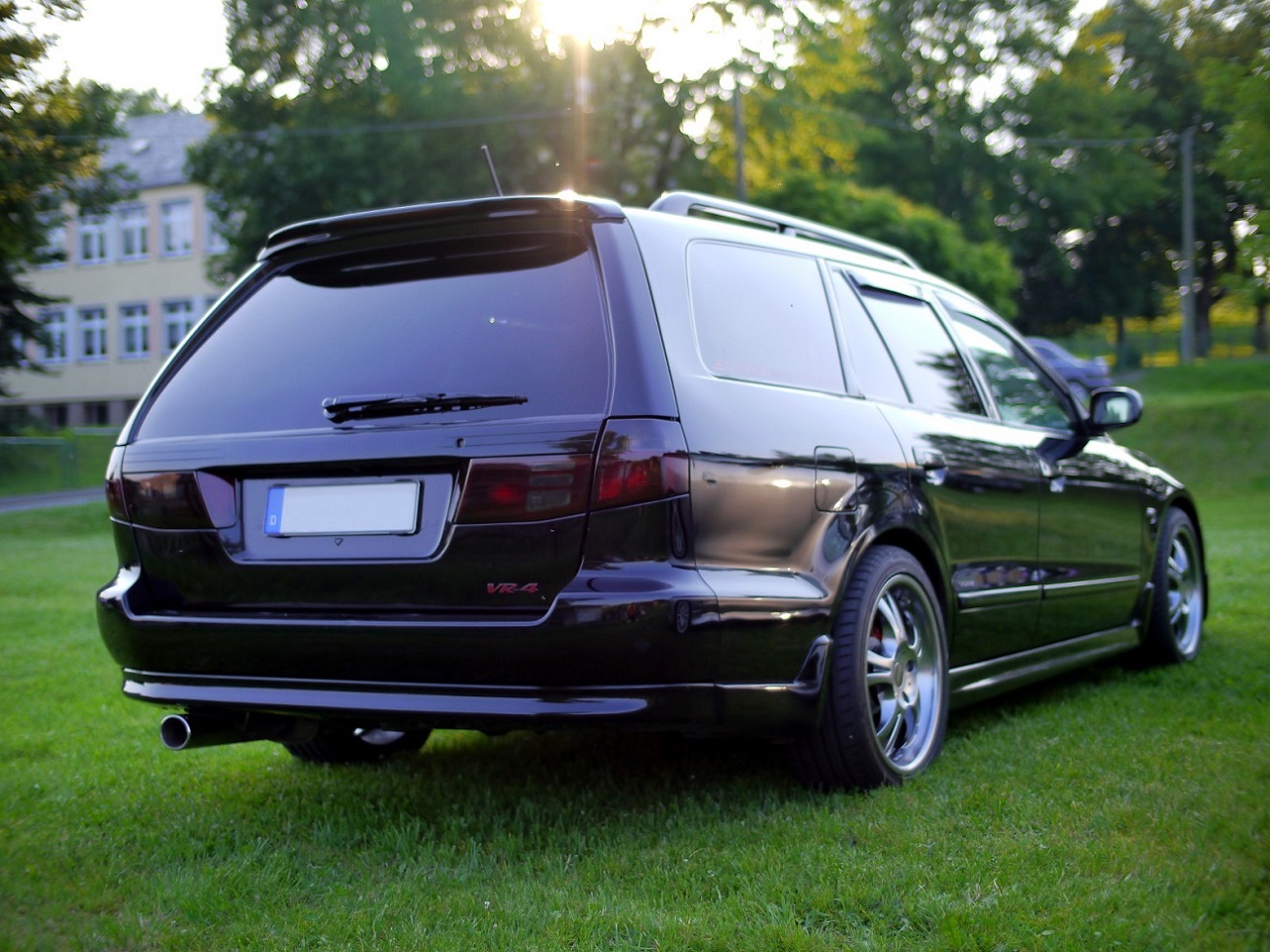

      Ich hab bei meinem Galant 30 mm auf der Hinterachse. Die 15 mm Platten haben leider den Nachteil, dass man mit verlängerten Radbolzen an den Lagern arbeiten muss. Ich glaube, bei einer Nummer größer bzw. breiter kann man schon auf die orig. Bolzen aufschrauben. So wie im Bild vom blubb. Oder wie sieht das bei deinen 20 mm Platten aus? Auf der Vorderachse hab ich 5 mm Platten pro Seite. Die kann man einfach auf die orig. Bolzen stecken. Nachteil wieder, weil die so dünn sind haben die noch keinen integrierten Zentrierring hat und man die Felge nicht zentriert aufsteckt. Aber das passiert eig. nicht, da mann ja mit den Kegelbundmuttern die Felge zentriert bekommt.
