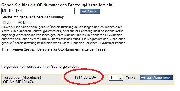

      Turbo kostet richtig Geld... ;(

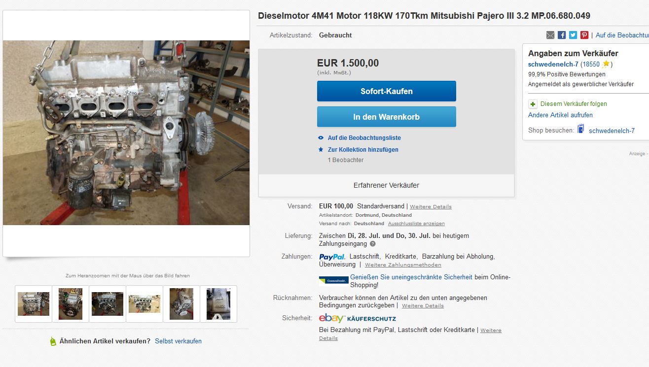

      Ich hab gerade mal nachgeschaut was so´n 4M41 Motor kostet, da kannst du ja nicht mal kotzen weil du sofort in Ohnmacht fällst.
      Rumpfmotor über 4.000 €
      Komplettmotor 9.260,80 €
      Da kann man echt nichts mehr zu sagen... :heul :heul :heul :stirn:
      Das tut mir leid... ;(
      Guck mal hier.
      Stellt sich natürlich die Frage, ob sich das rechnet 1500 € für nen gebrauchten Motor mit 170.000 Km auszugeben. Instandsetzungen / Überholungen werden oft für weit unter 3.000 € angeboten...
