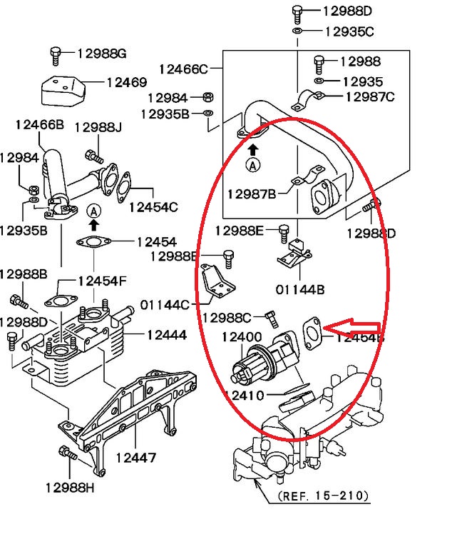

      Moin moin,
      Stecker abziehen? Ist das schon der Euro 3 dass der schon das elektrische Ventil hat? ?(
      Wenn es nicht dichthält, bringt das abziehen nichts. Schraub das Abgasrohr ab und mach ne Blindplatte zwischen Flansch und Rohr. ;)
      Ansonsten gibts für den Euro 3 zwei Ventile, einmal ME191047 für 310.60 € und einmal ME204317 für 129,60 € bei den Teile-Profi´s.
      Sind schon mal 140 € weniger und sind Neuteile. ;)

      Jupp, kann gut das EGR sein, sollte aber mit der Blindplatte zu beheben sein. Brauchste auch nicht zu googlen, einfach die zwei Schrauben ab, ein geschlossenes Blech anstatt der Dichtung rein und hüh. ;)

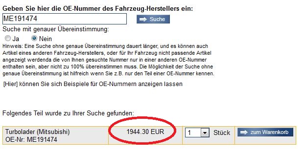

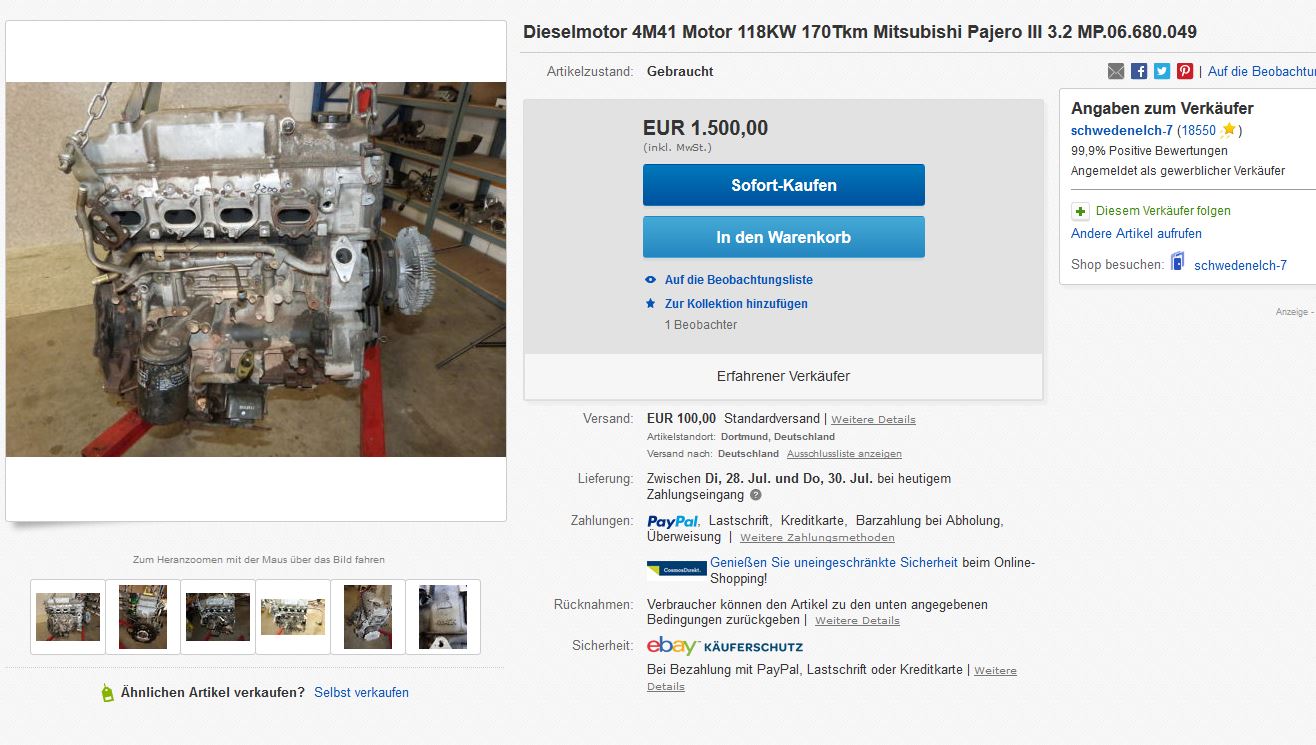

      Habe gestern schrauben gedreht... Da ich besagte Dichtung nicht durch eine blind Dichtung ersetzen konnte habe ich unterhalb, wo das agr aufsitzt diesen Zugang abgeschottet. Bin dann prope gefahren! Nach 1km brach komplett die Leistung ab. Im Leerlauf ruckelt er jetzt stark, als ob er nur auf 3 Töpfe läuft. Habe ADAC beauftragt Ihn zum Mercedes zu schleppen. Habe auch heute morgen Teller groß Öl unter Maschine vorgefunden.... Bin mal gespannt....
      Oh oh, das hört sich gar nicht gut an. Öl drunter und läuft nur auf drei Pötten... Bei der Vorgeschichte würde ich mal auf nen Kompressionsverlust eines Zyl. tippen...;( ;( ;(
      Nein dass glaub ich nicht, dann würde kein Öl rausgedrückt. Alternative wäre noch dass der Lader zerschossen ist, dann läuft er aber nur sehr unrund und nicht auf drei Pötten...
