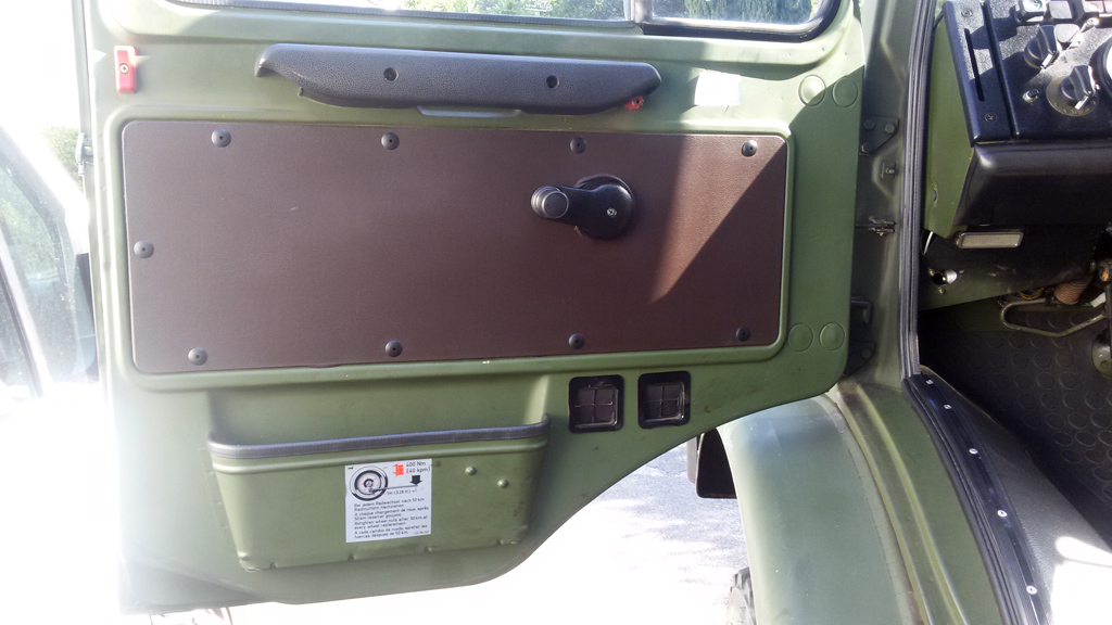

      Allerdings hab ich keine Lautsprecher gefunden... Die von Proxima angesprochenen JBL bauen alle ziemlich tief. Und die Türen vom Mog bestehen eigentlich nur aus etwas Blech. D.h. ich muss die "drauf" setzen... Und dann ist jeder Millimeter weniger Bautiefe ein Gewinn... Jemand ne Empfehlung?
      Ich mach mal nachher 2-3 Bilder damit man das "Problem" versteht...

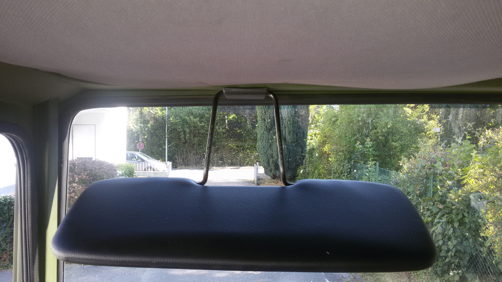

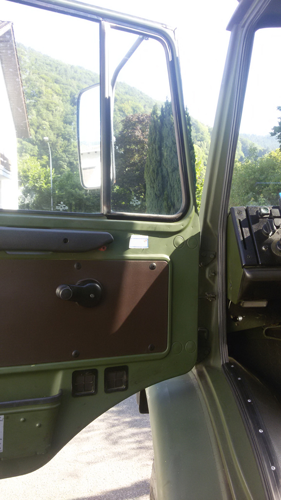

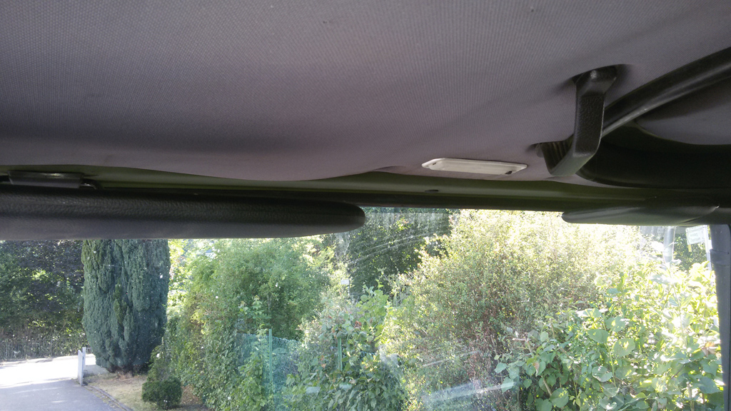

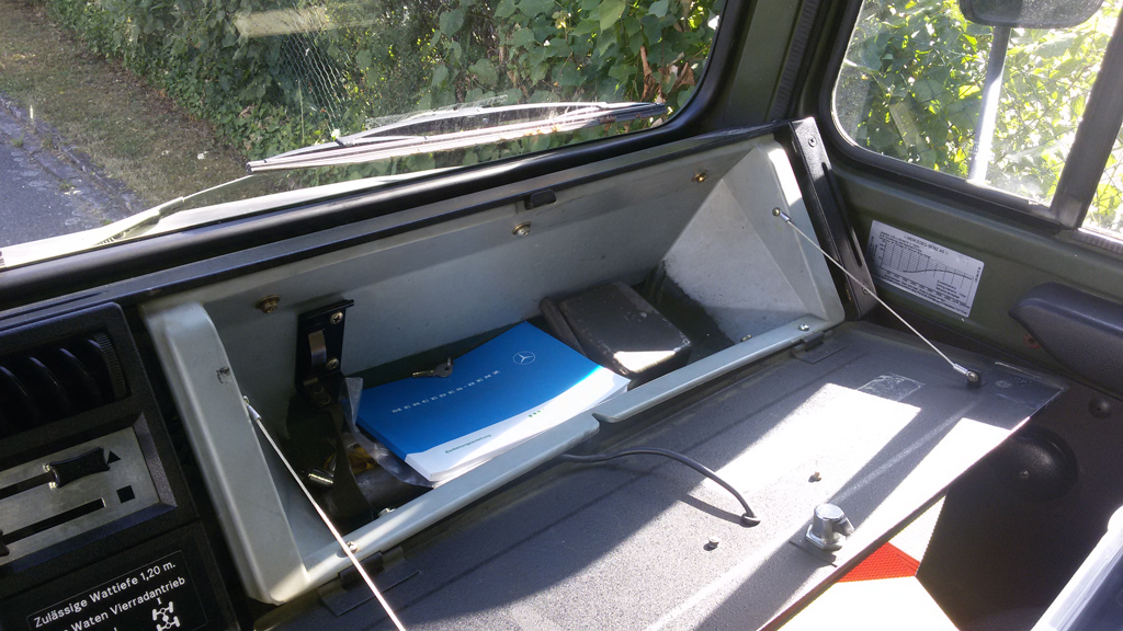

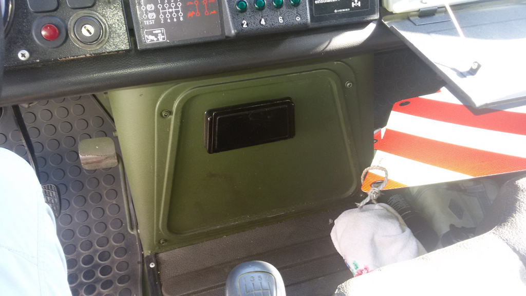

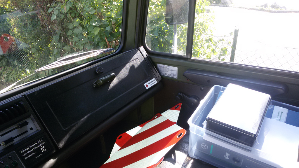

      Sodele - kurz Bilder gemacht:
      Also irgendwie sollte der Mittel / Tieftöner da an die Tür - außer jemand hat ne bessere Idee...
      Die Funke und das Radio wollte ich an die "Decke" machen. Der Mog hat zum Glück ne Sonnenblende mit viel Radius... ;o)
      HIer wäre noch eine Einbaumöglichkeit... Aber ich hab so ein bisserl die Befürchtung, dass da dahinter direkt der Motor anfängt... :whistling:
      Bliebe noch die Variante, einfach das Handschuhfach zu entsorgen und neu zu "gestalten"...
      Jupp:
      Originalteile zerstören geht gar nicht. Sowas war bei Manta´s modern... :wacko:
