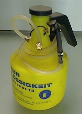

      Ich habe eine Flasche zum entlüften (Nein, kein Bekannter ...) :
      Absolut simpel. Und wenn jemand der sich "Monteur" nennt das nicht hinbekommt, soll ´ne Kettkar-Werke aufmachen.
