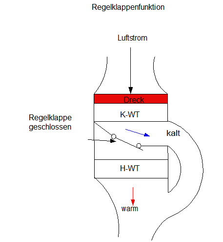

      Hast du den Klima Wärmetauscher gesäubert?
      So oder ähnlich funzt das System .
      Was auch noch möglich wäre ,wenn der Klimakompressor unbemerkt mit reduzierter Kraft mitlaufen würde ,weil z.B. die Magnetkupplung nicht richtig trennt.
      Das würde die Heizleistung dann senken.
        32,76 kB, 457×495, 51 mal angesehen
      MfG Kodiak
