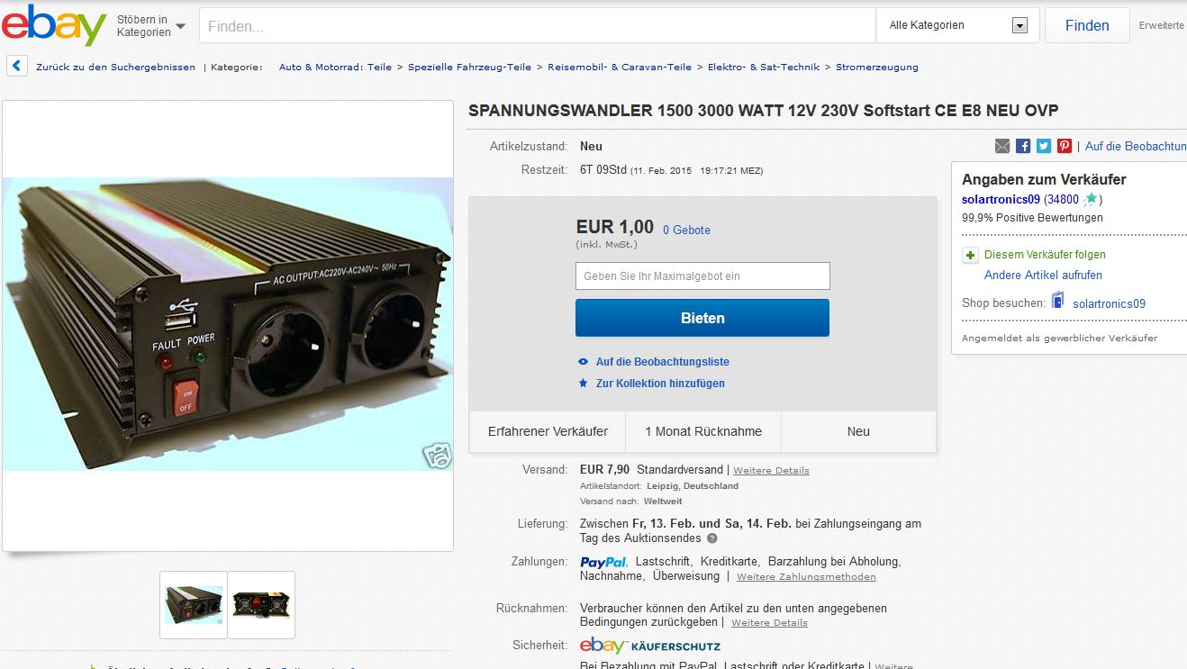

      Oder sowas hier
      und nen Konverter.
      Damit ist man dann komplett Autark und kann auch mit nem Wasserkocher, Bohrmaschine oder Flex hantieren wo man will. Die Klimaanlage hinzurichten ist keine Option! $unhappy °°%brut

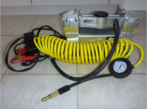

      In der Bucht werden welche von Horntools angeboten mit 120 Ltr/Min. (2-Zylinder).
      Das sollte doch reichen,oder?

      Die Wandler packen einen richtigen Kompressor nicht. Dann kannst auch gleich den kleinen 12V-Kompressor nehmen... Die Angaben in Watt stimmen idR nicht. Vor allen wird bei der Sinuswelle ganz böse gemogelt. D.h. dass die Geräte alles andere als Wechselstrom bekommen. Mit den entsprechenden Folgen.
      Für einen echten Sinus-Wechselrichter gehen locker 300 EUR drauf... Mit genug Power für 2000W oder mehr (Einschaltstrom) sind wir dann bei 600 EUR...

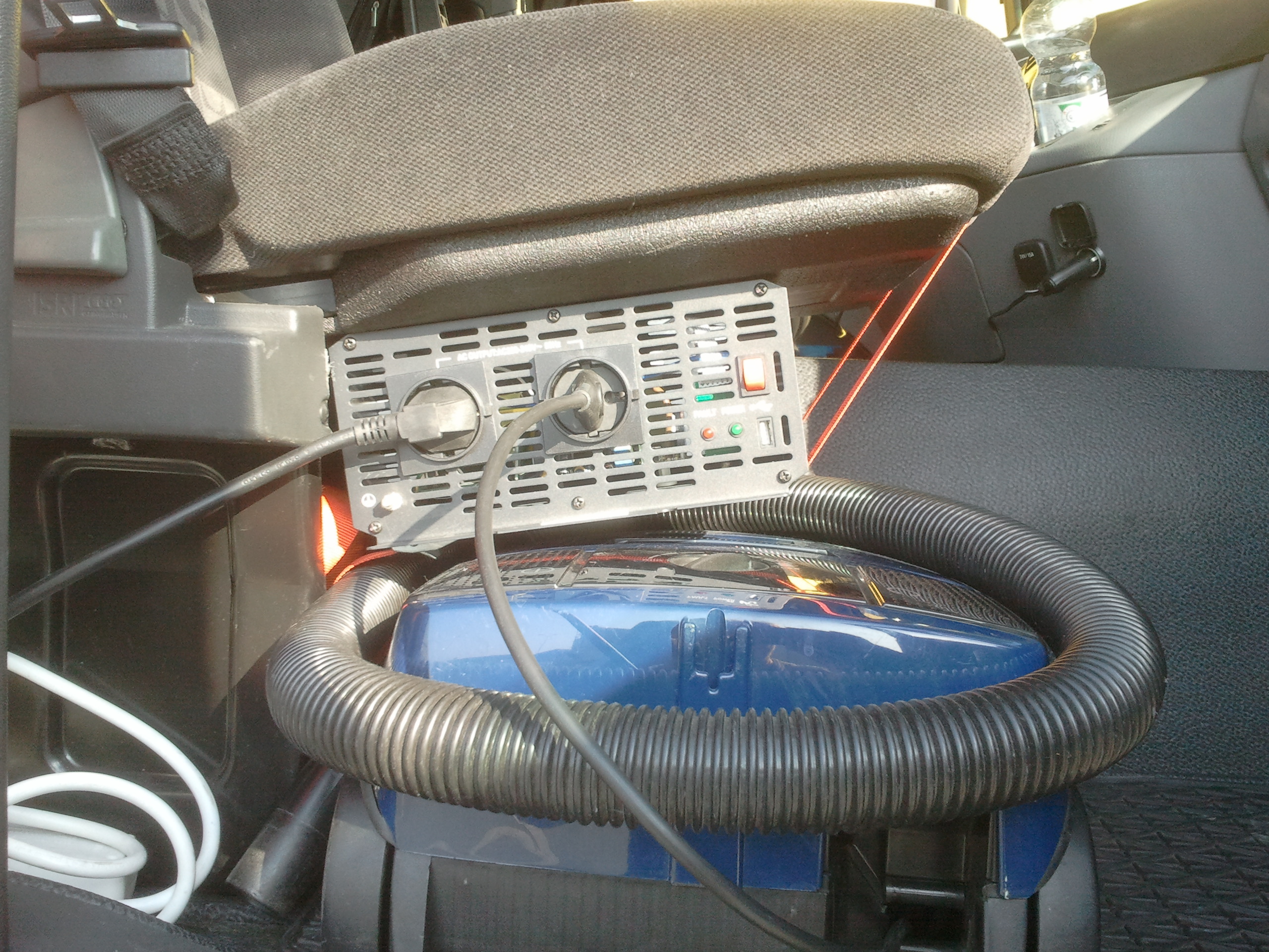

      Quax, ich hab so einen Wandler (2000 W/4000 W) im LKW gehabt und hab daran einen 1500 W Wasserkocher und einen 1200 W Staubsauger betrieben. Beim Staubsaugen lässt man natürlich den Motor laufen, Wasserkocher ging auch nach ner ganzen Nacht Standheizung noch. Ich hab damit sogar mal ne große Flex betrieben um bei nem Kollegen die zerschossen Stoßstange abzutrennen, alles kein Problem. Schwierig wird´s mit der Sinuswelle wenn man Flatscreens und Tassimo Maschinen darüber betreiben will, die sollen streiken. Ausserdem haben die Dinger nen Alarm wenn die Spannung zu weit abfällt und wenn man nicht reagiert und den Motor startet schalten sie ab. Der V46 hat ne 95A Lima drin, nicht so´n Fahrraddynamo wie der V45. Der macht sowas mit nem müden Arschrunzeln...:D Wo das hinsoll? In den Kofferraum. Da kommen kurze dicke Kabel dran und 2 Klemmen vom Überbrückungskabel. Bei Bedarf hängt man das Teil an die Bakterie und hüh... §§unschuld

      Horntools: 180 Ltr./Min für 149,00 EUR
      Why not. Aber lass blos den Motor mitlaufen.
      Das Ding dürfte rund 45A ziehen! Wenn die alte Batterie schon schwächelt, dann is anschieben angesagt... (Immerhin dann mit aufgepumpten Reifen, das geht leichter...) :whistling: :D

      Ich hab nix gegen nen Wandler... Ich hab was gegen einen "Billigwandler" ohne Sinus. (UND WER IN GOTTES NAMEN tut unterwegs Staubsaugen???????? Unglaublich...)
      Leute, die die ganze Woche unterwegs sind und keinen Bock drauf haben in dreckigen Auto´s zu pennen. Ausserdem, hast du mal versucht mit nem knapp 17 Meter langen und 2,5 Meter breiten Auto an nen Tankstellensauger ran zu fahren? Da ist das so viel entspannter und unabhängiger. ;)
