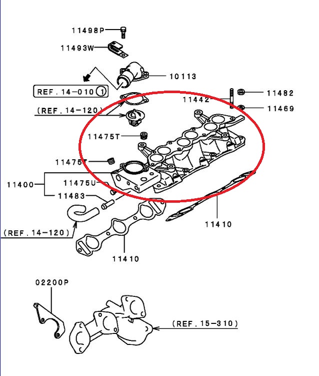

      Der L040 3.0 hat das Thermostat neben dem Verteiler wie der V20, gelle? Wenn ja, das Wasser sammelt sich zwischen den Köpfen an der Ansaugspinne. Laufenlassen und beobachten, auf den Wasserstand achten. Lieber nochmal nachsehen bevor du hinterher das Nachsehen hast...

      Tauschen musst du nur ein Teil wenn du die Schraube nicht rausbekommst. Aber ich glaub nicht das du das willst...Ich würde das nicht wollen... ;(
      Unteres Thermostatgehäuse und Ansaugspinne sind ein Teil beim El Nullpfirsich. Schrauberei ohne Ende mit der Option noch mehr abzureißen. ;(
