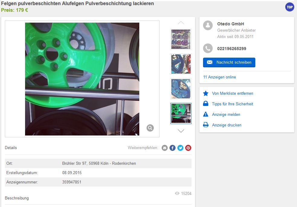

      So, damit das mal weitergeht habe ich mal die Otedo GmbH mit Bildern angemailt und mal nachgefragt was die meinen.
      Bei Ebay Kleinanzeigen bieten die an 16 bis 19 Zöller für 199 € zu pulvern....
      Wer macht die Vorarbeiten für´s Pulvern ???? ?( ?( ?( ?( ?(
      Ich denke mal, die. §§unschuld Reifen sind runter und Ventile sind raus. Alles andere gehört dazu, oder? ?(

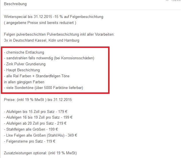

      Sollte man denken, aber nach meiner Erfahrung gilt das, was da steht.
      Irgendwo muss ein Leistungsumfang festgeschrieben sein.
      NEIN liebe Schlange !!!!!!!!!!!
      Die Untergrundvorbereitung machen die meist nicht mit..... Habe das schon mit etlichen Firmen hier in Leipzig durch als ich die Felgen vom TC pulvern lassen wollte.
      Da wird dann auf Eisstrahlen, Sandstrahlen etc. verwiesen. Und das kostet nochmal viereckig Kohle.... :thumbdown: :thumbdown: :thumbdown: :thumbdown:

      Laut deren Angebot machen die das.
      Das wäre doch prima.................

      Öhem, ich habe bei Otedo noch einen Satz Felgen in der Mache.
      Habe sie persönlich in Kassel abgeliefert und mich kurz unterhalten: Die Räder werden chemisch entlackt danach gestrahlt und anschließend gepulvert.
      Zur Zeit muss man aber mit 6-8Wochen rechnen bis sie fertig sind.

      Nachdem ich mit Otedo gemailt hatte, wusste ich ja dass die die Nabendeckel nicht machen können weil sie aus Platik sind. Den Originalfarbton der Felgen ging auch nicht, weil das ein Mitsu-Ton wäre, den kriegen sie nicht hin, man könne aber einen RAL-Ton machen.
      Also dachte ich mir in meinem jugendlichen Leichtsinn, scheißegal, lässt du die Felgen eben in nem schönen RAL-Silber machen und kaufst dir ne Spraydose und machst die Nabendeckel in dem selben Ton. Is ja einfach. §§unschuld
      Also heute nach Otedo in Köln gedüst. Nachdem ich die Felgen da reingeschleppt hatte, wusste mir der Mitarbeiter zu erklären dass man zwar RAL Töne machen könne, jedoch nicht in Silber.
      Weil die Pulverlieferanten halt nicht genau die Töne liefern würden und sie nun mal das nehmen müssten was die Lieferanten bringen. Da müsste man dann einen Lackierer suchen der genau den Ton nachmischt und die Deckel dann lackiert. Anders würde es nicht gehen, dann müsste man die Felgen lackieren lassen wenn man den gleichen Ton haben wolle. Er könne mir einen Lackierer empfehlen. Also ich zu dem "Lackierer" der sich dann auch als Pulverbeschichter herausstellte. Der wollte dann für das Felgenbeschichten direkt mal das Doppelte haben, konnte aber mit den Deckeln auch nichts machen, da müsste ich mir dann nen Lackierer suchen. Er bestätigte aber die Aussage bezüglich RAL-Töne und Silber. Lackieren wäre aber auch scheiße bei Offroad-Auto´s, wenn man einmal den Hochdruckreiniger draufhält, wäre das ab.
      Den Farbton nachmischen lassen kann man auch vergessen, weis ich aus eigener Erfahrung, iich hab mal in nem Betrieb mit Lackiererei gearbeitet. Das ist probiererei ohne Ende, Musterbleche spritzen usw...Kann keiner bezahlen.
      Nun steh ich da mit meinen Felgen. Entweder lass ich sie für teuer Geld lackieren, habe sie so wie es soll mit der Option dass es nicht hält oder aber ich habe unterschiedliche Farben auf den Nabendeckeln was auch nicht original ist und dann eventuell auch nicht hält. Irgendwie ist das alles schei*** :rage
