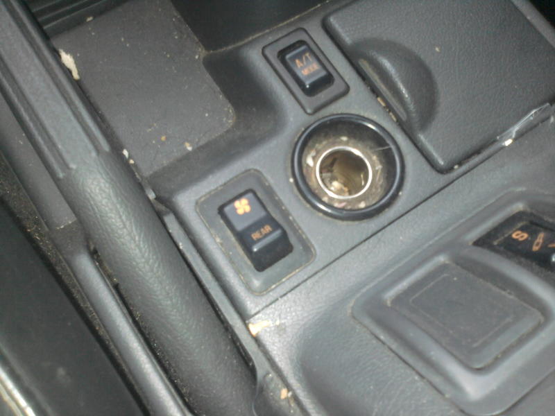

      Das Heizungsgebläse hintern funktioniert nicht.
      Sicherungen sind alle in Ordnung. Bis zum hinteren Bedienelement an der Mittelkonsole liegt auch Spannung an.
      Würde ich jetzt ausbauen und schauen ob am Stecker der zum Gebläse geht auch wirlich was rauskommt.

      Vielleicht haste ja nur den Schalter für die hintere Heizung auf "off" gestellt........... :whistling: :whistling: :whistling: :whistling: :whistling:
      Das ist ein Bild aus der Matilda !! (Pajero meiner FRAU !!!!!!!!!!!!!!)
      In meinem TC würde es sooo niiiie aussehen !!!!!!!!!! :whistling: :whistling: :whistling: :whistling:
      Der Blubb hat ma wieder Wasser im Steuerjerät und schaltet nüsch...Wenn er pfiffig jewesen wäre hätte er jesacht dat dat n Bild aussem Schlachter is...:D :whistling:
      Aber nee, da haut der Vochel de Kati inne Pfanne... :heyhey
      Muaaarrrhhh .... nee ich habe mich doch von den Sicherungen über die Schalter und das hintere Panel schon durchgecheckt. ;)

      Ich habe nun das Bedienelement aus der Mittelkonsole geöffnet.'
      Bei der Gelegenheit gleich mal den Zug für die Lüftungsklappe hinten mal eingehängt ... :rolleyes:
      Gebläse angestellt und alle drei Positonen des Drehzahlreglers gemessen.
      Egal was ich anstelle. Tot.
      Die Kontrolleuchte ist allerdings an.
      Ich habe auch den Schalter in der Mittelkonsoile (vorne) mal geöffnet un die Kontakte gereinigt.
      Da die Sicherungen alle intakt sind, müßte es eigentlich der Regler am hinteren Panel sein, oder?
      Welches Bedienteil ist denn bei dem Auto verbaut? Kommt denn Strom am Schalter an?
      Der normale Weg bei dem einfachen Bedienelement wäre: Strom am Schalter --> Pos 1 Vorwiderstand --> Pos 2 Vorwiderstand 2. Anschluß --> Pos 3 direkt auf den Gebläsemotor.
      Kommt kein Strom am Schalter an...
