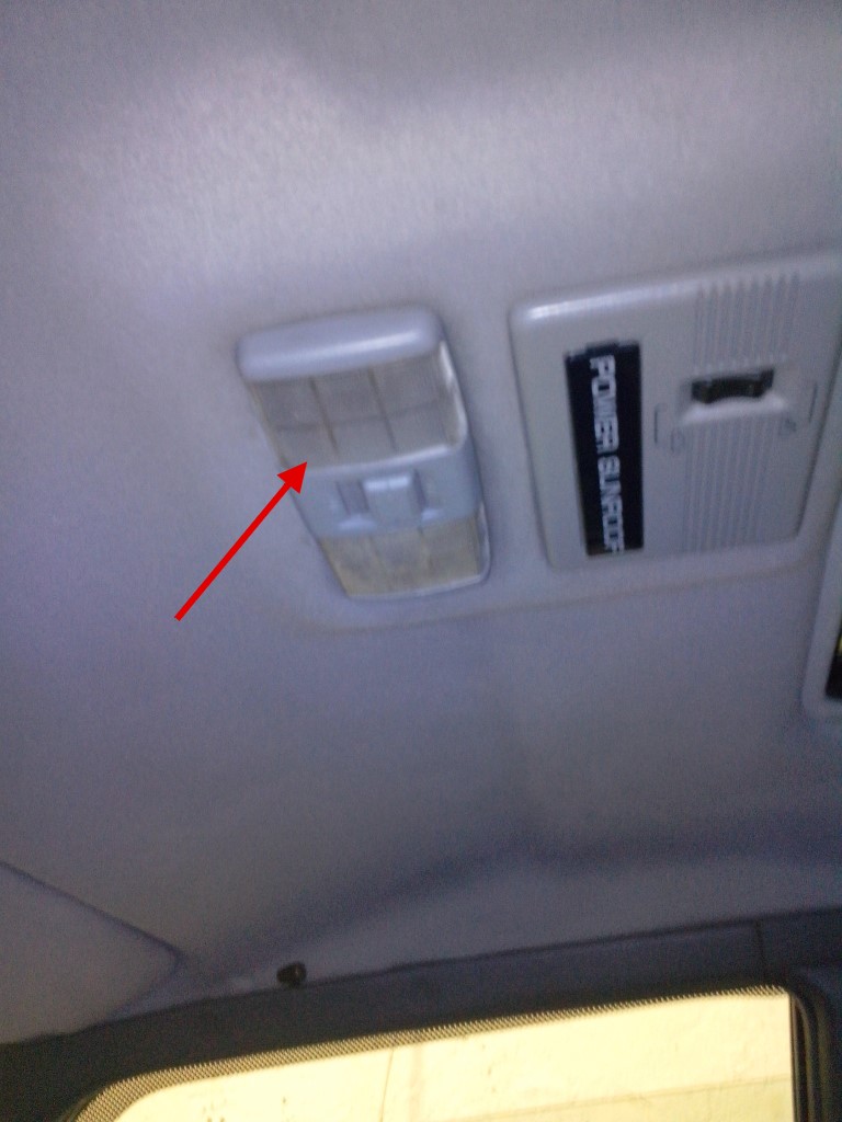

      Nachdem mir irgendein Vollpfosten die Antenne auf dem Kotflügel abgebrochen hat (War eine Gummiantenne, als auch nicht mehr original),
      habe ich beschlossen das die neue (Antenne) aufs Dach kommt.

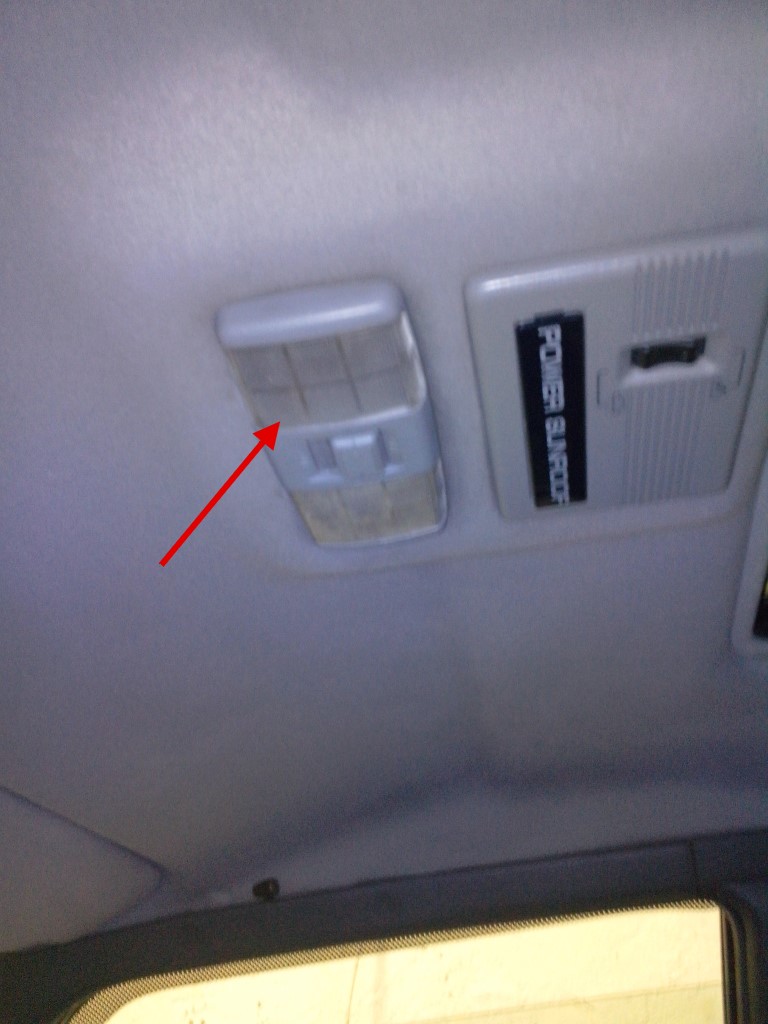

      Dazu habe ich die Lampe herausgenommen.
      Darunter befindet sich eine Dachstrebe mit einem Loch.
      Dieses Loch habe ich mit einem Dremel minimal so vergrößert, das eine kleine Stecknuss (für die Antennenbefestigung) durchpasst.
      Dann habe ich mit einem 3 mm Bohrer von innen nach außen durch dieses Loch mittig gebohrt.
      Danach habe ich mit einem Karrosseriebohrer von aussen nach innen gebohrt, bis die Antenne eben gerade so hinein gepasst hat.
      Sicherheitshalber habe ich noch Karrosseriekleber vor dem einstecken aufgetragen.

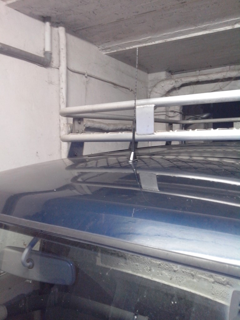

      Das Kabel habe ich mit einer Einziehhilfe nach links zum Holm geführt und von dort ins Armaturenbrett eingezogen.

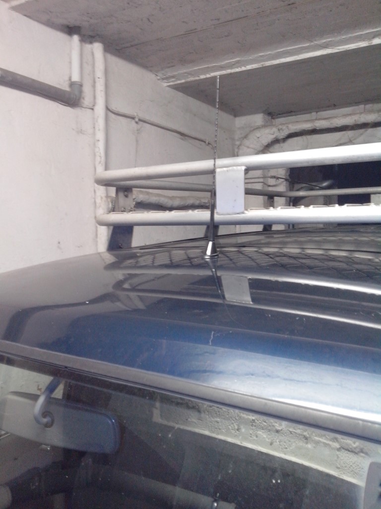

      Empfang einwandfrei. Alles wieder in Ordnung.
      Die Antenne läßt sich fürs Gelände falls nötig abschrauben.
      Normalerweise würde ich sagen dass das suboptimal ist, weil man dann in viele Parkhäuser nicht mehr reinkommt (190 cm Einfahrtshöhe). Aber bei deinem Dachträger hat sich das mit den Parkhäusern ja eh erledigt...:D Von daher... :thumbsup:
