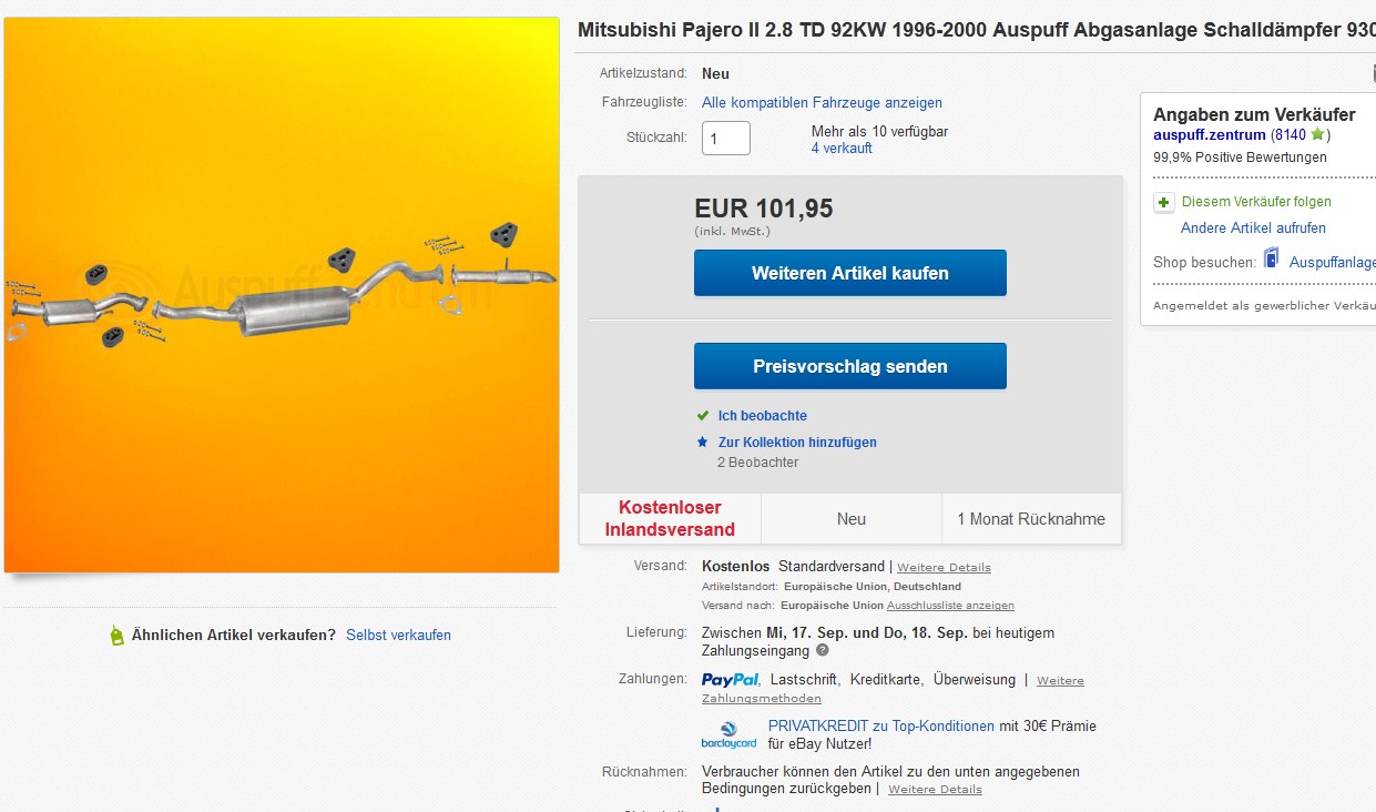

      Also in der Bucht geguckt, da bietet jemand die komplette Anlage ab Kat mit Einbausatz (Dichtungen, Schrauben Gummi´s) für 102 € inkl. Versand an.
      Für das Geld kannste dann nur die komplette Anlage verbauen, das wird so ungenau sein dass das nie an die alte Anlage passt, dachte ich. Egal, bestellt das Ding, gestern ist es gekommen.

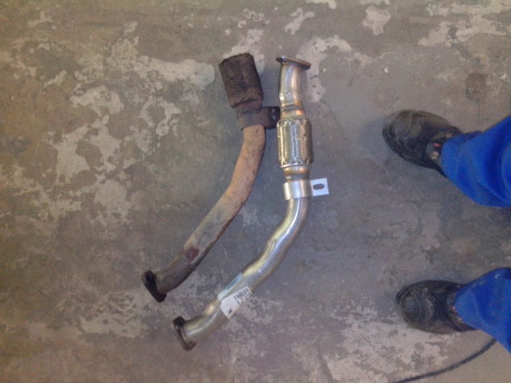

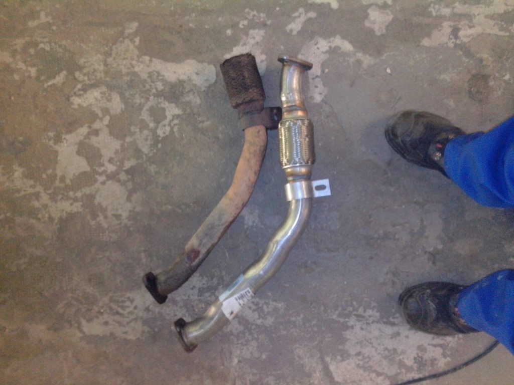

      Hier noch ein paar Impressionen des alten Rohres:
      Ist das was ich da sehe Schweißdraht? 8|

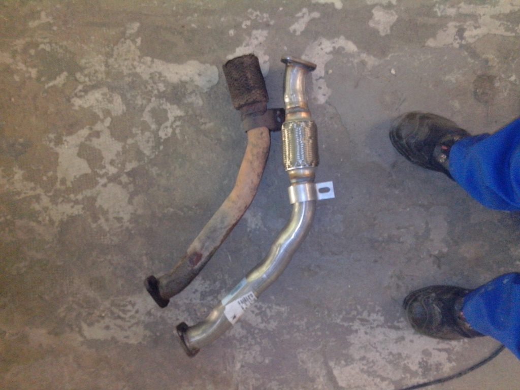

      Bei mir war das Flexrohr der Übeltäter:
      mitsu-szene.de/index.php/Attac…e945b4a873fd1a8ec6bc01836
      Ja, das ist Schweißdraht, da hat der Kollege beim schweißen richtig nachgedacht ... :wall2:
      Flexrohr wird auch immer gern genommen. Du hast ja wenigstens noch das ohne Kat, bei mir ist Hosenrohr, Flexrohr und Kat ein Stück. Wenn das mal kaputt ist, werd ich so eins einbauen wie du...;)
