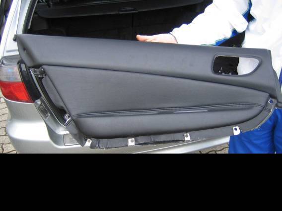

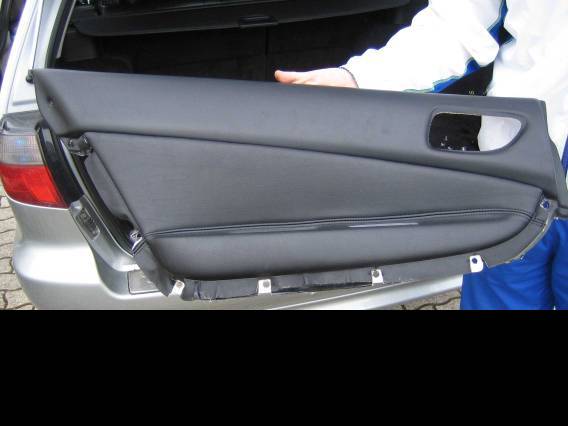

      Ich möchte Euch zeigen wie das Leder in meinen Türen nachgerüstet wurde. Dieses Bild zeigt die obere Türverkleidung, wenn alles verklebt und getackert wurde. Das leder wurde glatt verklebt. Die Raffung, wie bei den originalen Türverkleidungen, war nicht gewünscht.
        32,4 kB, 568×426, 317 mal angesehen

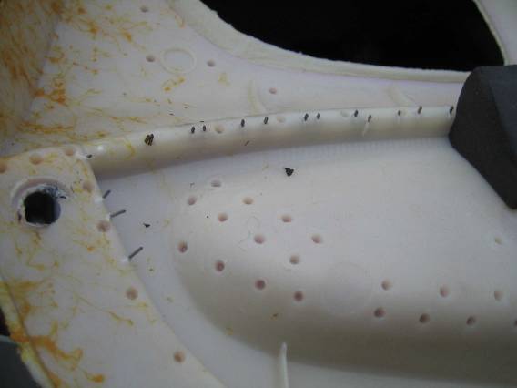

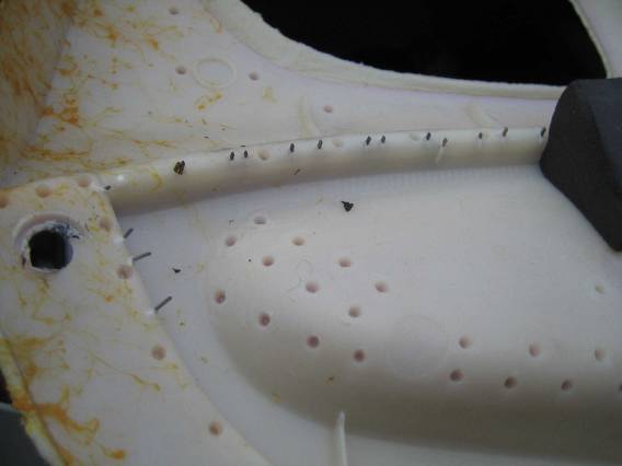

      Dieses Bild zeigt die Rückseite, der oberen Türverkleidung und wie das Leder an dem oberen Rand befestigt wurde. Auf der Vorderseite wird das Leder dann mit der guten Seite zur Türverkleidung an gelegt und fest getackert. Nach dem Tackern wird die Lederrückseite und die Türverkleidung mit Kleber bestrichen oder besprüht. Dann wird das Leder umgelegt und passend fest gedrückt. Dann sollte es wie im Bild oben aussehen.
        24,2 kB, 568×426, 261 mal angesehen

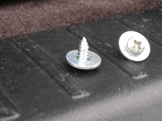

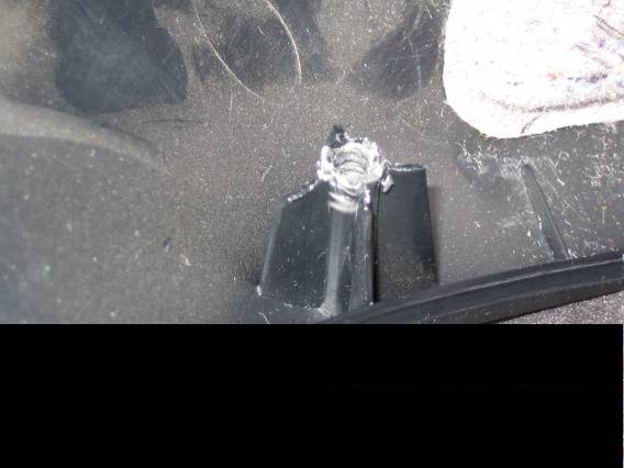

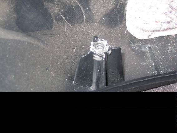

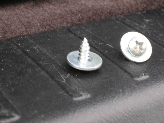

      Wer Sich nun fragt wie man die untere Hälfte der Türverkleidung wieder fest bekommt, dem kann geholfen werden. Wenn man bei der Demontage die Pastiknippel schön sauber abtrennt, hat man die Grundlage für die Befestigung geschaffen. In diese Plastikstege werden dann Schrauben gedreht. Hier der Plasiksteg mit Gewinde. Optional, kann man mit einem 3mm Bohrer vor bohren, dann gehen die 5x16 Spax Schrauben besser rein.
        34,51 kB, 568×426, 276 mal angesehen
        34,51 kB, 568×426, 316 mal angesehen

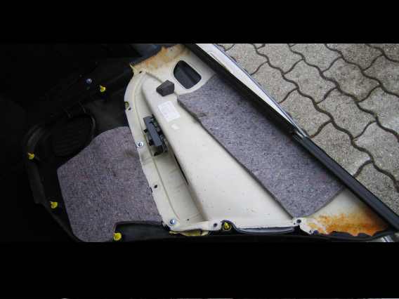

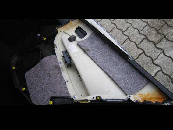

      Zum Abschluss, die komplette Rückseite. Zum Zeitpunkt des Fotos waren noch nicht alle Schrauben drin. Das gelbliche an den Seiten des oberen weißen Plastikteils ist der Kleber. Zum Kleber kann ich keine genauen Angaben machen.
        29,24 kB, 568×426, 291 mal angesehen
