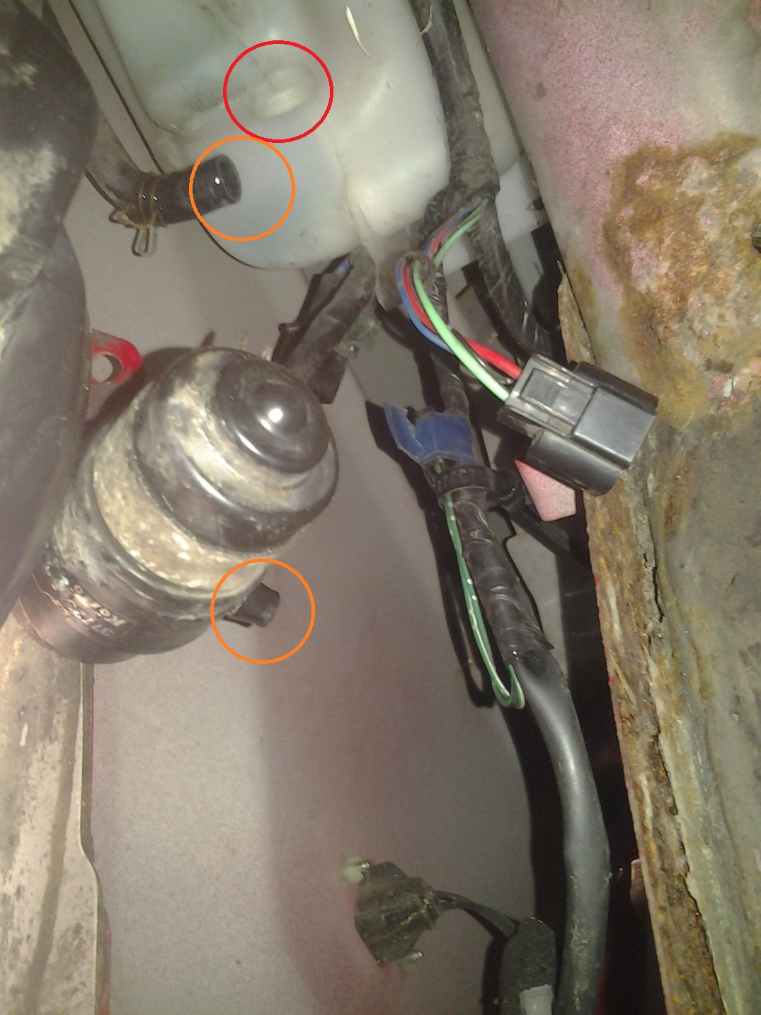

      Bei meinen bisherigen saß die Pumpe immer kotflügelseitig unten in den Behälter eingeklemmt. So wie bei Marcel hab ich das noch nicht gesehen. So hätte ich das auch gern... ;(
      Peter der Frank (Schlange) hat nen Sondermodell - daher ist bei dem eh alles anders !!!!!!!!!!
      Ich hatte Marcel schon per PN gesagt - einfach Radhausschale raus und dann kommste von unten dran. Tooootal einfach.......... (außer die blöden Plastikschrauben wollen nach so langer zeit nüsch mehr ab...... )
      So wie ich es verstehe, ist das bei Marcel genauso: der rot markierte Stutzen im Kunstofftank ist sicher die Stelle an der die Pumpe reingeklemmt war. Und die orange markierte Stelle, der schlauch, ist sicher an dem ebenfalls orange markierten Pumpenausgang dran gewesen..... Das Foto ist doch in den Innenraum des Kotflügels reingeschossen, so sieht das für mich aus.

      Habe gerade die Pumpe abgebaut und kann Dir sagen - Du wirst Probleme beim Einbau bekommen............ An dem Stecker der Pumpe sitzt noch der Füllstandssensor mit 2 Adern........ Also wird es ne schöne Fummelei, da dieser oben auf dem Wasserbehälter sitzt und recht lang ist............ Da brauchst Du Gynokologenhände um das von unten zu lösen. Oder Du friemelst die Kabel neu an den Stecker ............ ``=gotz ``=gotz ``=gotz ``=gotz
      Gut das du das ansprichst, da ich dich das fragen wollte ob die Sensoren auch dabei sind. Ich glaube die klemm ich einfach zwischen, da gibts bestimmt ne Lösung die dem Peter einfällt. Geht doch sicherlich einfach die alte Pumpe abgezwickt die neue hingebaut und die zwei Kabel für die Sensoren mit den alten zusammengeklemmt.

      Also bei abgebauten Kotflügel ist das nen Kinderspiel - aber so wirds auf jeden Fall richtig Fummelei !!!!!! Wie willst Du die Kabel (neue Pumpe + alter Sensor) ordentlich verlöten/ verbinden ???? Irgend eine Klemme wird Murks !!!!! :thumbdown: :thumbdown: :thumbdown:
      Der untere Kreis ist die Pumpe und der obere Kreis der Sensor........ Durch die Karosse ist das ganze Kabel verlegt und hat auch nicht sehr viel Spiel......
      Also ich denke daran werdet ihr Zwei verzweifeln !!!!!!! Vielleicht doch lieber den Kotflügel abschrauben !!!!!!!! Ist doch nen Klacks den Kotflügel abzuschrauben im Gegensatz zu der Fummelei.............
      Spinnst Du? So was mache ich jeden Tag! :D :D :D
      Entweder ich schiebe einen Schrumpfschlauch auf die Kabelenden, löte sie (Mit dem Gaslötkolben) und schrumpfe dann drüber, oder ich verbinde die Kabelenden mit Pressverbindern. Den Platzverhältnissen nach sieht es nach verlöten aus. :thumbup:
      Den Kotflügel abschrauben? ?( Das sieht mir nach Karosserie-Dichtmasse aus, da wo mein Kotflügel angeschraubt ist. Da hab ich Angst dass die Lackierung beschädigt wird wenn der abgeschraubt wird, und die Dichtmasse reißt. Dann den Kotflügel wieder sauber ausrichten.... :S neu abdichten...möglicherweise Lack nacharbeiten... :S Das ist nicht gerade mein Spezialgebiet. :wacko: Wenn ich mit der Hand an den Stecker komme, dann kann ich die Kabel kappen, die Kabelenden-Isolierung entfernen, löten und schrumpfen. Das wird schon! Wir werden Fotos machen!
