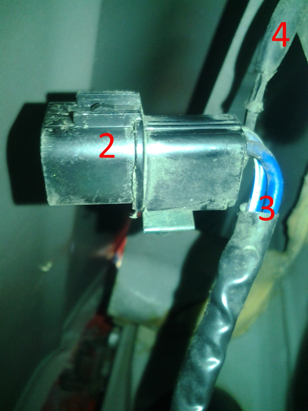

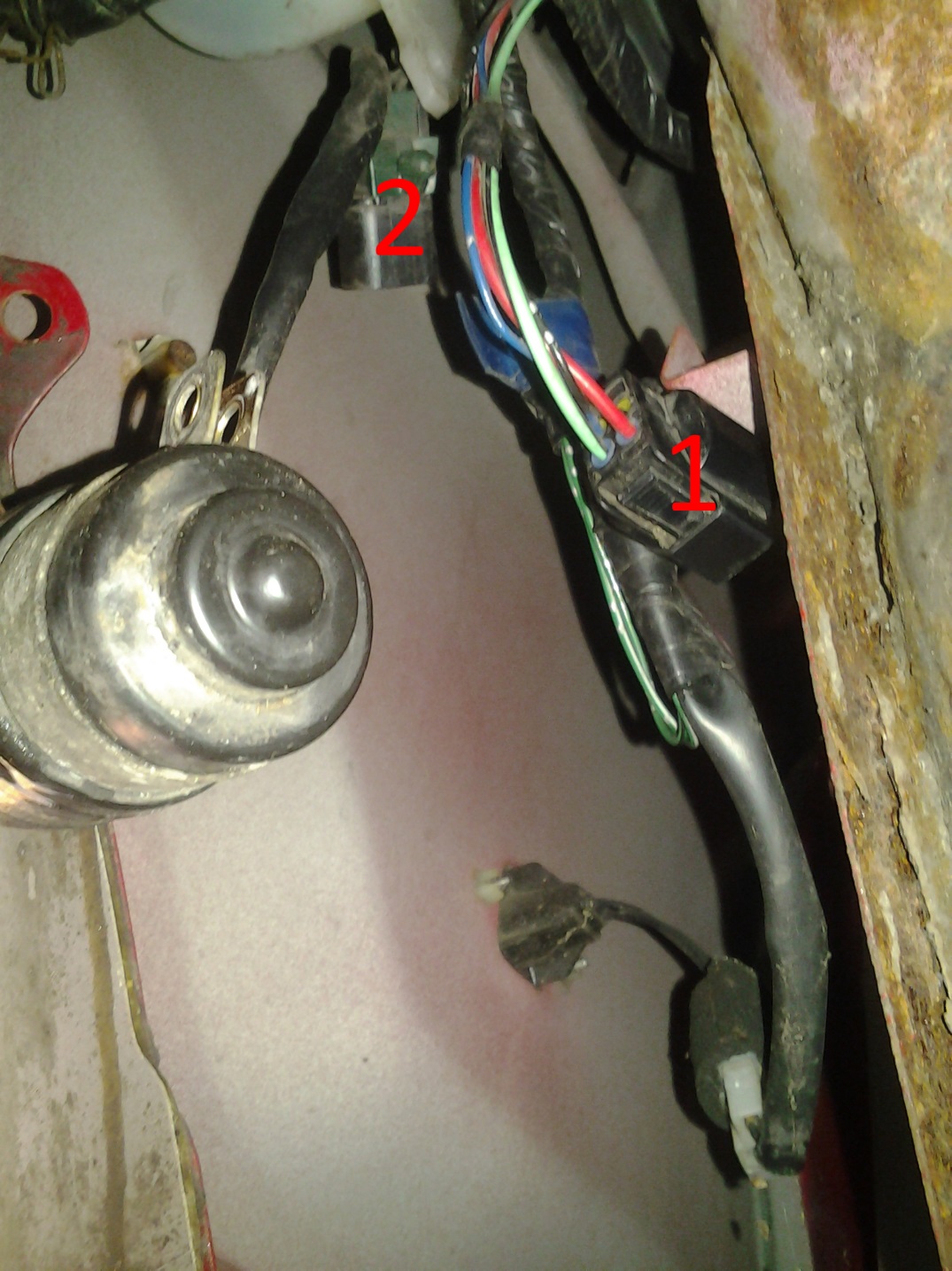

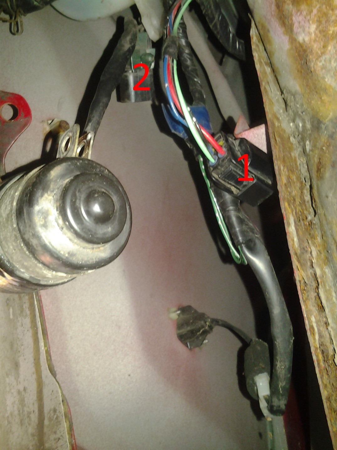

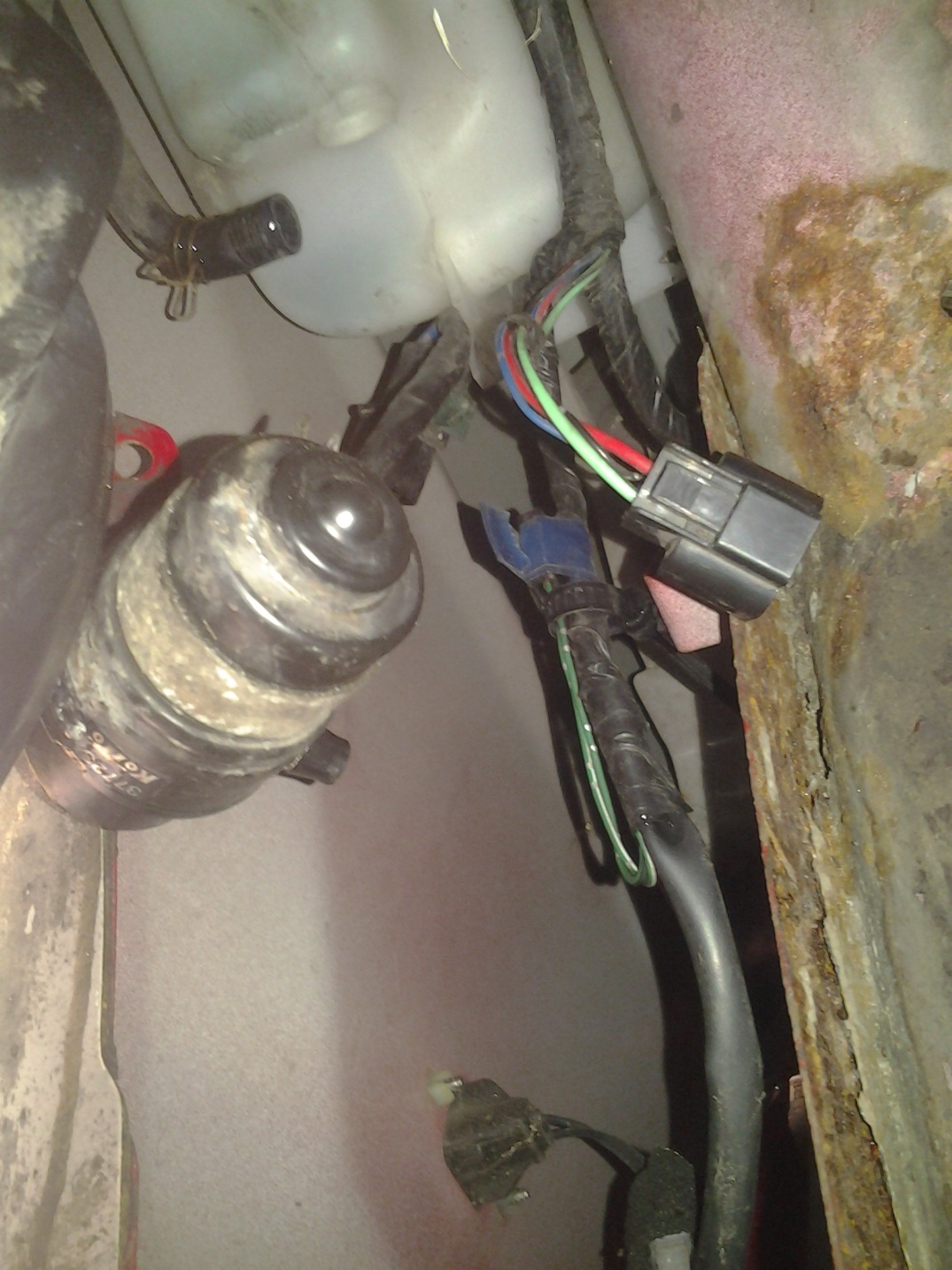

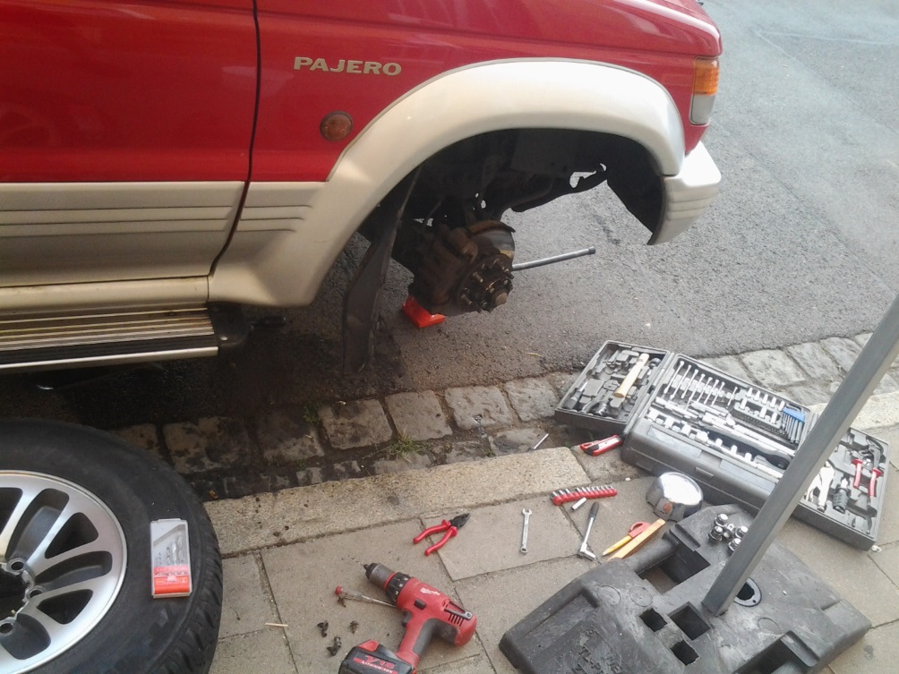

      habe mich heute mal drangemacht an die Pumpe für die Scheinwerferwaschanlage zu gelangen. Wie ich bereits geschrieben habe, habe ich versucht unten vom Radlauf daran zu gelangen. Gesagt, getan, Schrauben entfernen und siehe da ich sehe auf einmal die Pumpe 8o Ganz schön beengend die Sache aber ich kam an mein Ziel. ^^
      Nummer 1: Hier sieht man den Stecker der vom Kabelbaum abzweigt, der widerum aus dem Wageninneren kommt.
      Nummer 2: Gegenstecker zu 1

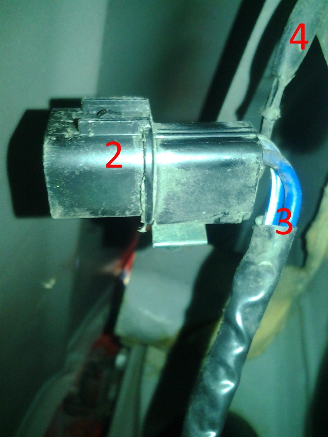

      Nummer 3: Kabel für die Pumpe
      Nummer 4: Dieses Kabel geht nach oben. Ist dieses für den Sensor für die Warnleuchte im Tacho?
      So ich habe dann den Stecker (Nummer 1) mal durchgemessen. Ich kann die Farben leider nicht mehr nennen, aber auf jeden Fall hatte ich fast 12 Volt Spannung und bei Betätigen des Schalters für die Scheinwerferwaschpumpe immer einen Wiederstand von über 30 Ohm. Sprich müssten die Kabel somit in Ordnung sein. Da ich die Pumpe vom Behälter entfernt habe, wurde dieser entleert und dies zeigt es im Tacho an. Zufällig war der Hauptwaschbehälter auch leer aber dies wurde mir nicht angezeigt, da ich mich gewundert habe warum es aus den Düsen nur noch rausplätschert. Eigentlich müsste doch dieser Behälter auch einen Sensor haben oder?
      So wie sich das deutet benötige ich eine neue Pumpe. Auf der Pumpe stand "Koito 37723". Ich weiß nicht ob die Zahlen vollständig sind, da nach dem 3er etwas Oberflächenkorrision ist. Wenn jemand so eine irgendwo rumfliegen hat, dann bitte bei mir melden.

      Wann hattest Du "fast" 12V? Licht an und Schalter betätigt? Das ist richtig so. Was für einen Widerstand hast Du da gemessen, das versteh ich nicht. ?(

      Als ich 12 Volt gemessen haben wurde, so glaube ich, keine Schalter betätigt. Müsste dazu meinen Dad fragen, aber der ist ab heute im Urlaub. Ich glaube, dass ich hierfür das rote und noch ein anderes Kabel hergenommen habe. Ich habe auf die Farben nicht geachtet, wollte nur wissen ob Strom ankommt und mehr hab ich nicht gemerkt bzw wusste nicht das dass wichtig sein wird.

      Strom kommt doch normal nur an wenn man was einschaltet, egal was, sonst wäre es ja immer an. Wenn bei dir nun Strom ankommt ohne dass eingeschaltet wurde... :whats
      Wahrscheinlich reden wir aneinander vorbei. An dem Stecker der auf die Pumpe geht, prüfst du beide Adern gegeneinander. Da darf nichts ankommen. Erst wenn du das Licht eingeschaltet hast UND den Knopf betätigst muss da 12 V ankommen. Ist da was anders, kannst Du dir die Pumpe sparen...;)
