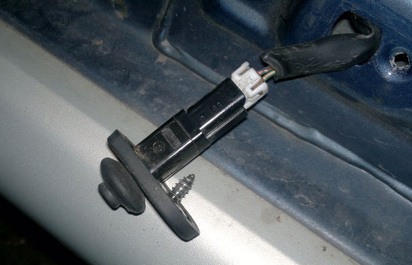

      Zum Innenraumlicht: Ja, die Messung am Schalter direkt vornehmen. Bei mir sieht der Schalter so aus: das angehängte Bild. Den Schalter ausbauen, abstecken. Am Stecker sind 2 Kabel. Eines der Kabel bringt Masse(-pol der Batterie) zum Schalter. (das wäre VOR dem Schalter) Das zweite Kabel bringt dann die vom Schalter durchgeschaltete Masse zur Leuchte (Das wäre NACH dem Schalter). Wenn Du den Stecker absteckst, musst du an einem der beiden Kabel gegen +pol der Batterie die 12V messen. Wenn die nicht da sind, ist das Kabel schon davor irgendwo weggegammelt.
      -Wenn da 12V gegen + zu messen sind, mach testweise eine Brücke, also ein kleines Stück Draht von dem einen Kabel im Stecker zum Anderen Kabel im Stecker. Dann sollte die Innenleuchte angehen.
      -Wenn mit Brücke Innenraumleuchte an - Schalter defekt. Wenn nicht - Kabel zur Innenraumleuchte defekt.
      -Wenn an keinem der Beiden Kabel zum +pol der Batterie die 12V zu messen sind, musst Du dir eine "neue" masse holen - das bedeutet, diesem Kabel wieder den -pol der Batterie verpassen. Wenn`s so ist, schreib ich Dir dann wie Du das machst.
      Sollte es der Schalter sein - könntest Du versuchen ihn mit einem Kontaktspray (z.B. Kontakt 61) zu fluten. Vielleicht schaltet er dann wieder....

      @Peter, dein Schalter sieht genau so aus wie bei mir, keiner der Drähte führt Masse, nur die Schraube ist Masse. Und im Schalter sind Zwei masseschaltende Kontakte.
      Wie gesagt, beim Sigma ist das so. :)
      Du hast Recht! Was ich oben geschrieben hab, ist totaler Unfug - werde ich gleich mal streichen. Die Schraube macht die Masseverbindung zum Schalter. Die beiden Drähte sind beide NACH dem Schalter, führen also nur Masse wenn der Schalter EINGEBAUT ist. in ausgebautem Zustand gibt's da nichts zu messen.

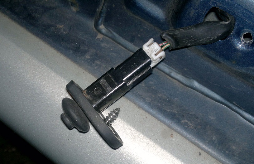

      ich habe nun als erstes nochmal beide Türkontaktschalter ausgebaut und versucht eine Masse herzustellen (s. Bild). Dabei war der Wahlhebel von der Innenraumleuchte auf Stufe 4 aber leider ohne Funktion. Dann habe ich mit dem Kabel die Kontakte 2 und 4 an der Innenraumleuchte überbrückt, dabei leuchtete das Symbol im Tache für Tür auf aber die Lampe leuchtete immer noch nicht. Was nu? Da es ein Cabrio ist, ist die Heckklappe nur "halb hoch" und besitzt auch keinen Türkontaktschalter.

      In dem Schraubenloch hast du keine vernünftige Masse wenn du das Kabel da nur reinhälst...Das Loch ist rostig und das Kabel bekommt keinen Kontakt. Ganz klar zu erkennen dank des Superfoto´s. :thumbsup: Bau die Lampe einfach mal aus und schau sie dir von hinten an. Sind nur zwei Schrauben...
      Wo ist da bitte Rost ?( ?( ?( So schlecht steht der auch net da :( und an die Stelle wo ich gehalten hab ist auch blank, also keine Farbe. Wo soll ich denn sonst mal Masse halten z.B. ich hab schon überlegt oder geschaut aber in dem Bereich ist keine blanke Stelle wo ich es mal ranhalten kann.
      Ich habe die zwei Schrauben auch gelöste gehabt, aber da sehe ich nicht viel, nur dass da die Kabel kommen.
      Mit freundlichen Grüßen
      Pajero95 - Marcel
      Es ist Rost im Loch, das ist nicht blank. Hat nichts mit schlecht zu tun, das ist normal. Nimm ein längeres Kabel und geh an den Bolzen wo das Schloss einrastet.
