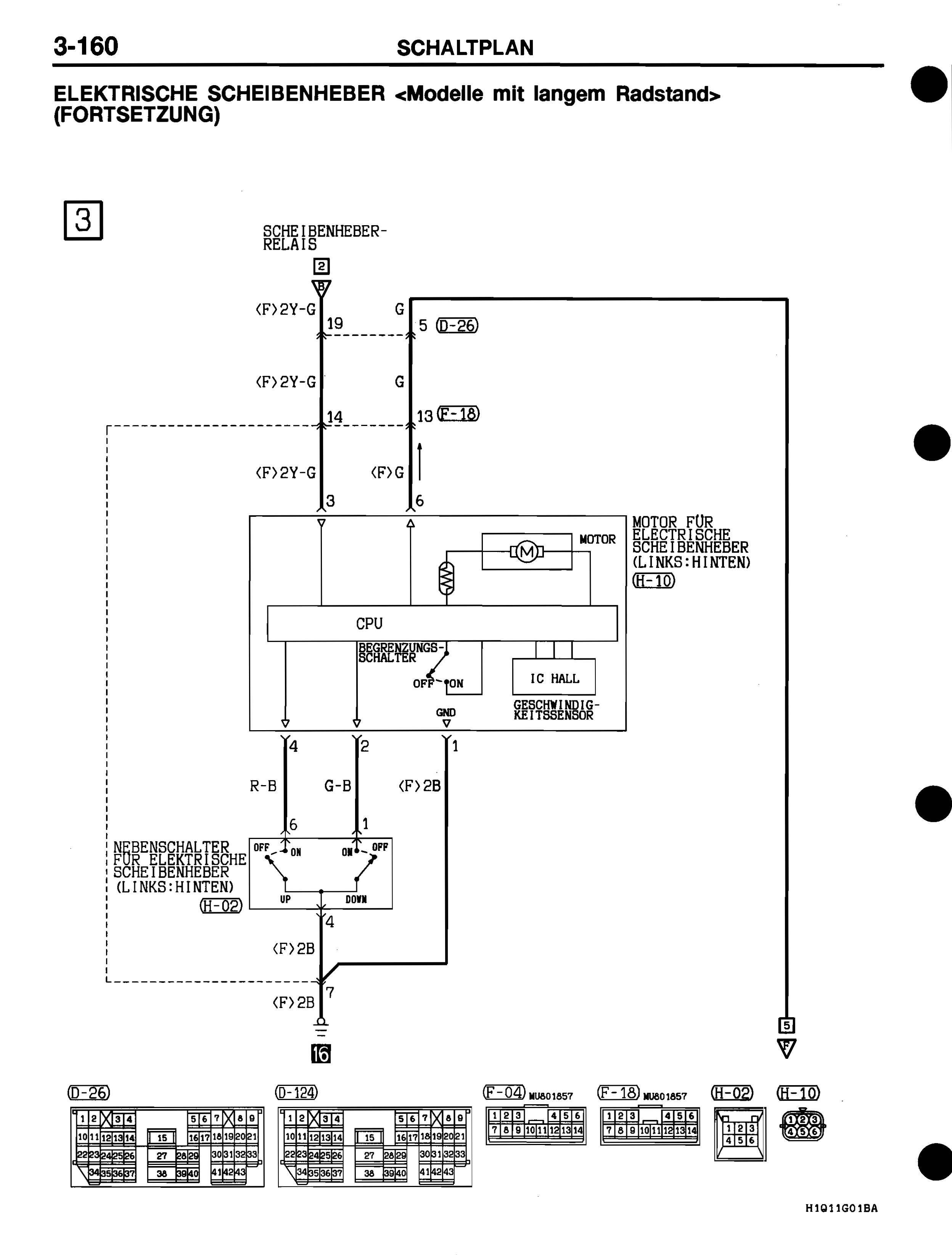

      schau mal wat icke jefunden hab.....
      Bilder
        455,13 kB, 2.496×3.288, 35 mal angesehen

      Jo, sieht schön aus. Is aber vom V60...:D Der V20 bis ich glaube!!! 97 hat ein Bimetall im Motor, ab 97 is das mit ner CPU am Hebermotor gesteuert. Kannste glooben oder ooch nüsch, aber ick such jetze keenen Schaltplan... :heyhey
