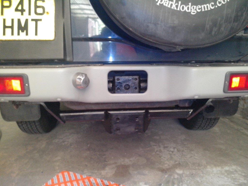

      Da ich den bereits verbauten Anhängebock gegen einen erlaubten tauschen mußte, dachte ich mir, ich lege in einem mal die Dose hoch.
      Zum testen ob ich alles richtig verkabelt habe, nahm ich eine normale Prüflampe zur Hand.
      Ich habe Warnblinklicht eingeschaltet um die Blinker rechts und Links auf der Dose zu prüfen.

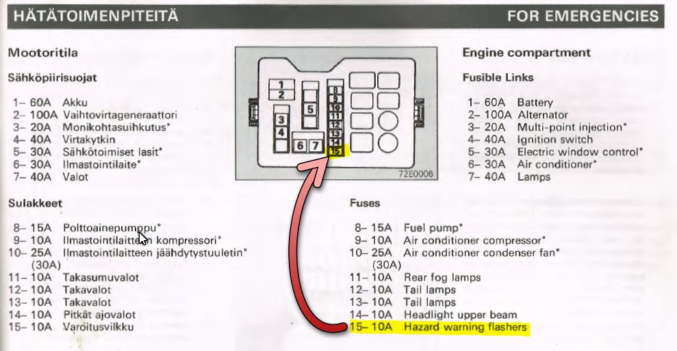

      Spezielle Sicherung 8 10A im Motorraumssicherungskasten
      Sicherung 12 10A im Fußraumssicherungskasten
      Sooo ... habe die Seite im Handbuch dann doch noch gefunden.
      Es war tatsächlich Sicherung Nummer 15 im Motorraum (!)
      Wer es mal braucht:
      Den Fehler habe ich auch gefunden.
      Das SIgnal für Blinker hinten links wurde mittels Stromdieb von der hinteren Leuchte abgezweigt.
      Das Innenleben des Stromdiebes war jedoch weggerottet.
      Ersetzt. Fertig. ;)
