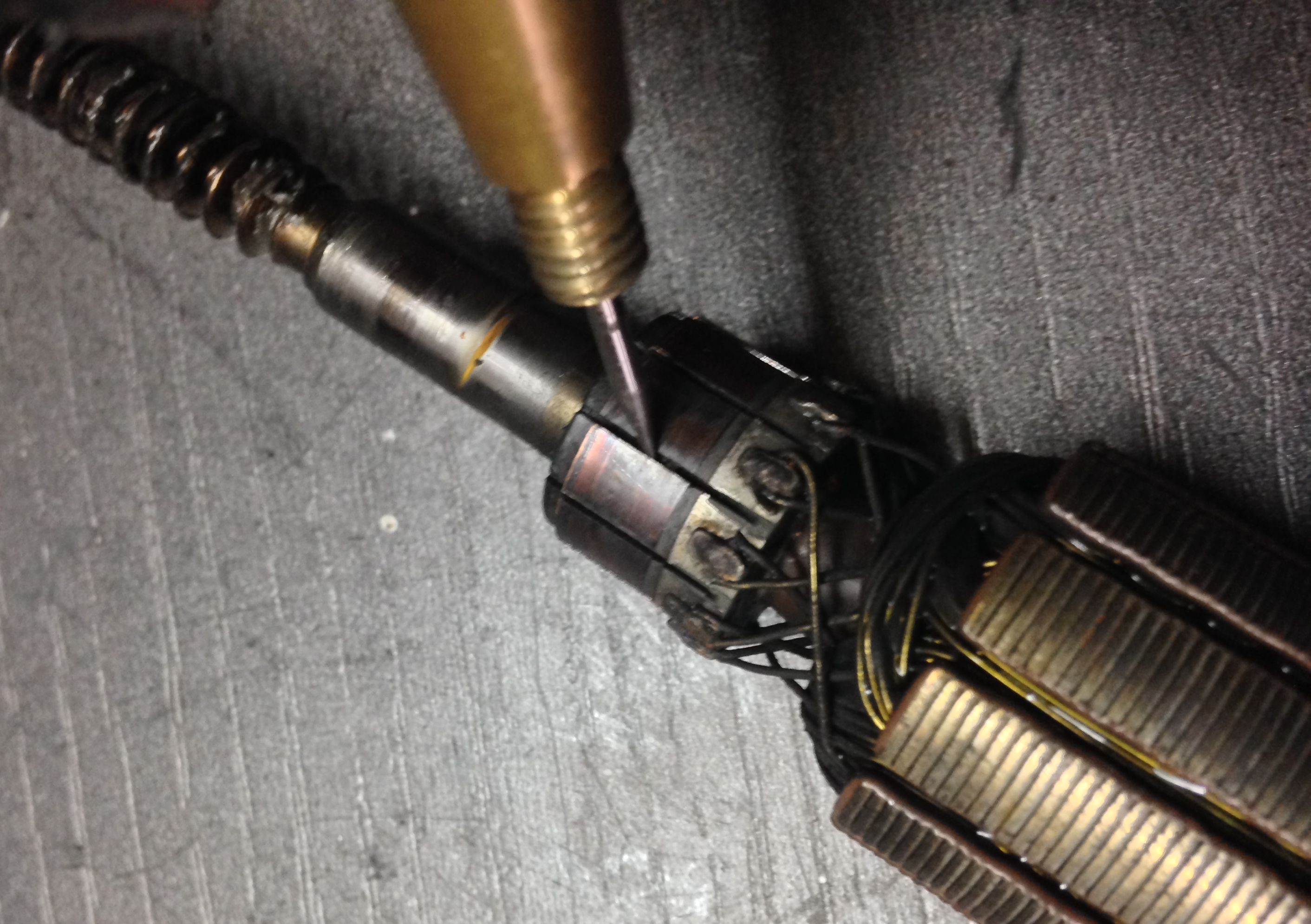

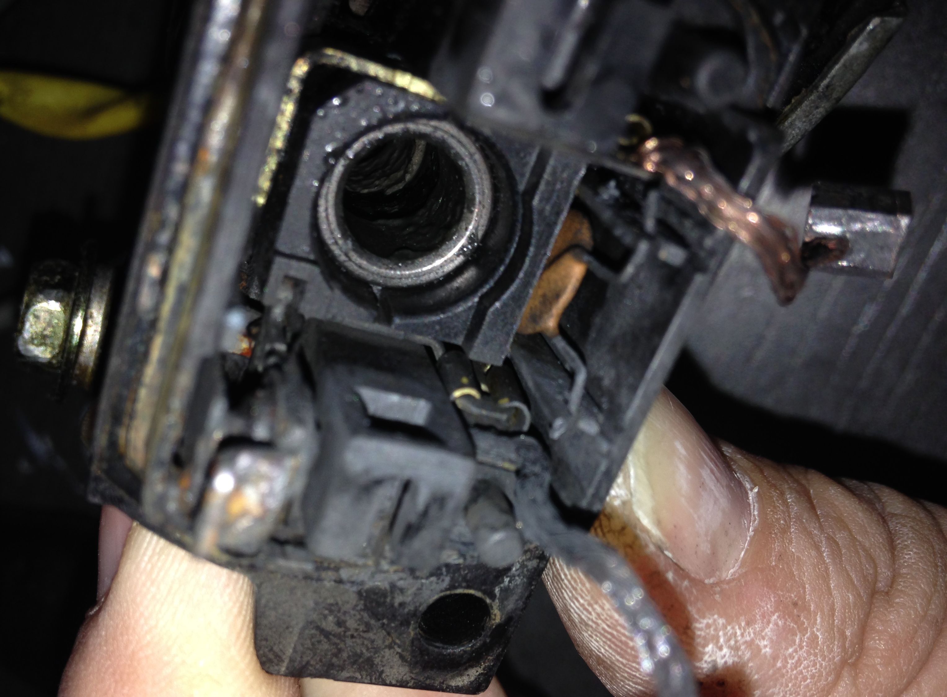

      Also den Motor zerlegt. Die 2 Kreuzschlitzschrauben, konnten sich nur kurz gegen den passenden Bit wehren.
      Dann den hintern Teil des Motors abgezogen und das ganze näher untersucht.

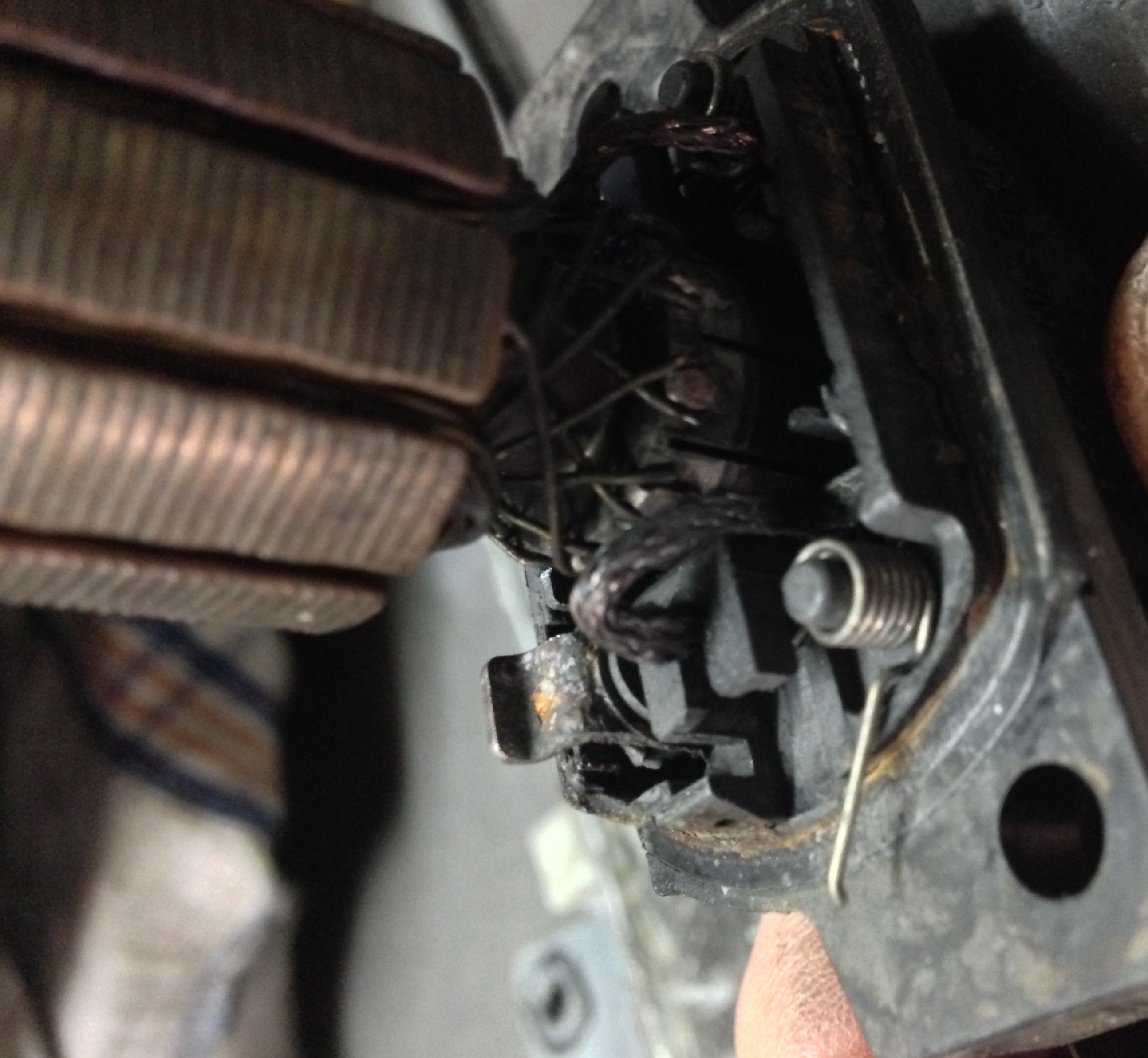

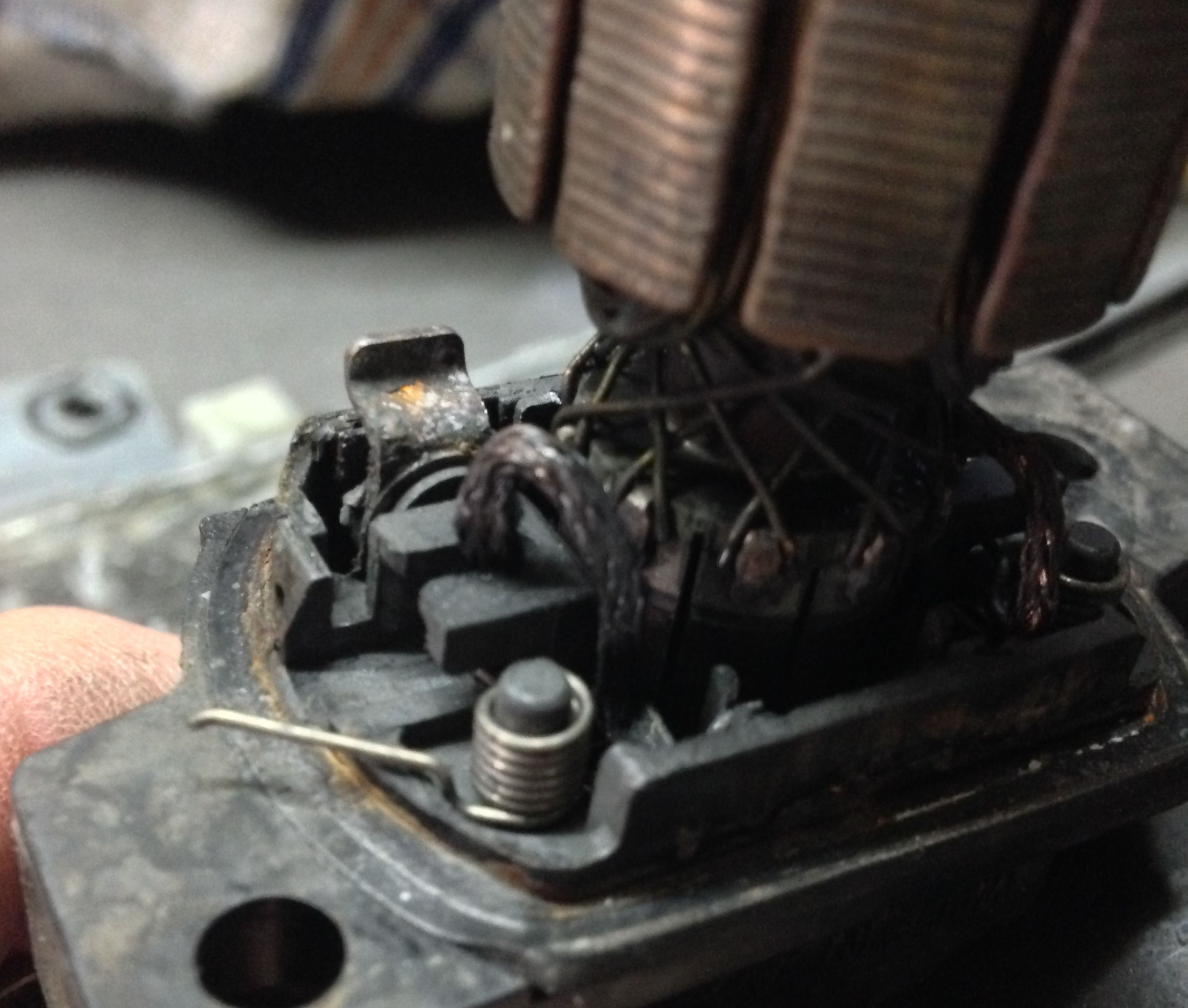

      Zwischen den Lamellen des Kollektors, hatte sich sehr viel Abrieb der Kohlen festgesetzt, dadurch hatte die Lamellen einen Schluss.
      Die Kohlen sahen auch nicht mehr so gut aus, aber das seht ihr auf den Bildern.
      Alles gesäubert und die Federn der Kohlen etwas nachgebogen, zusammengebaut und dann mit meiner Batterie
      getestet. Alles bewegt sich wieder wie es soll. :klatsch

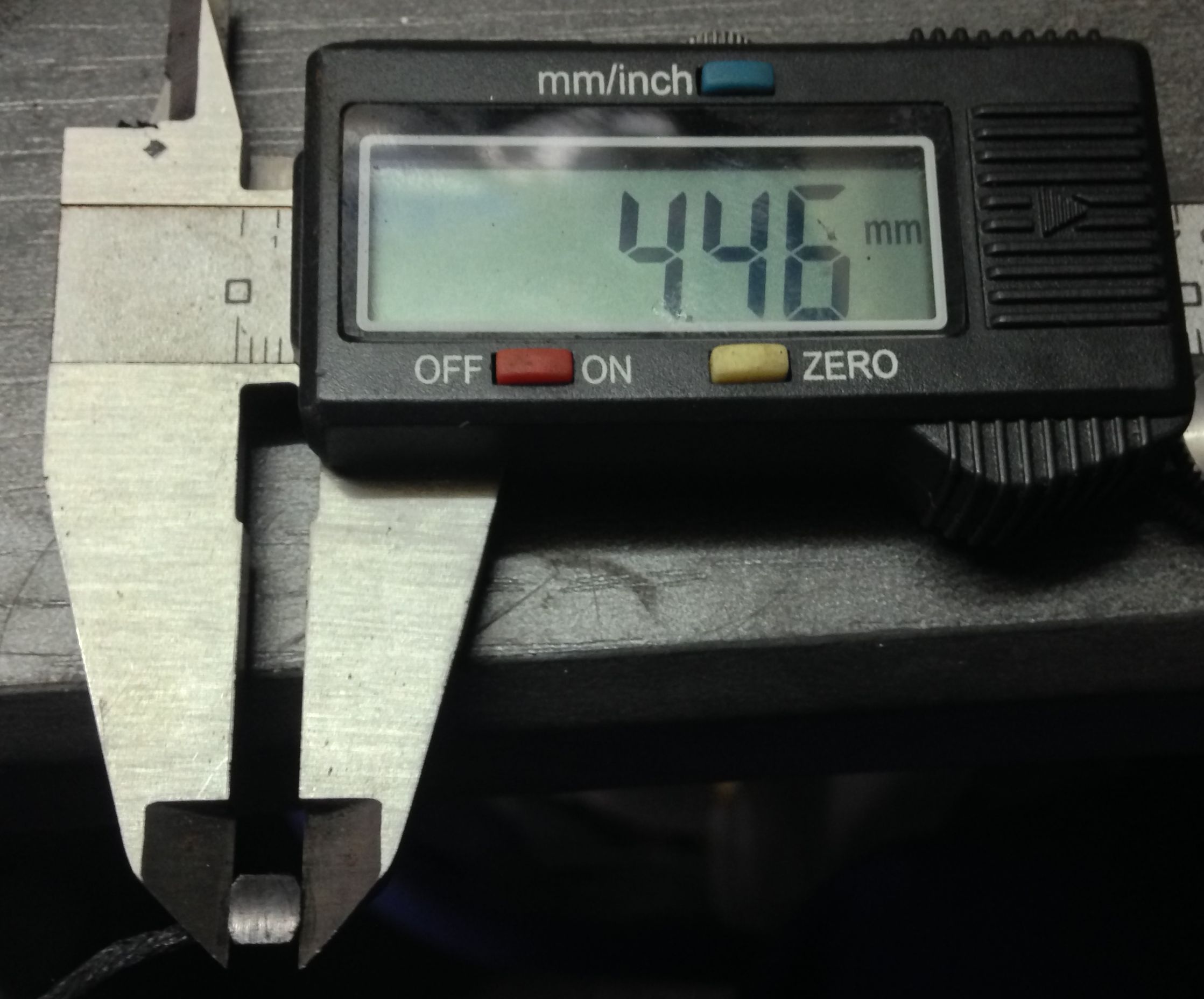

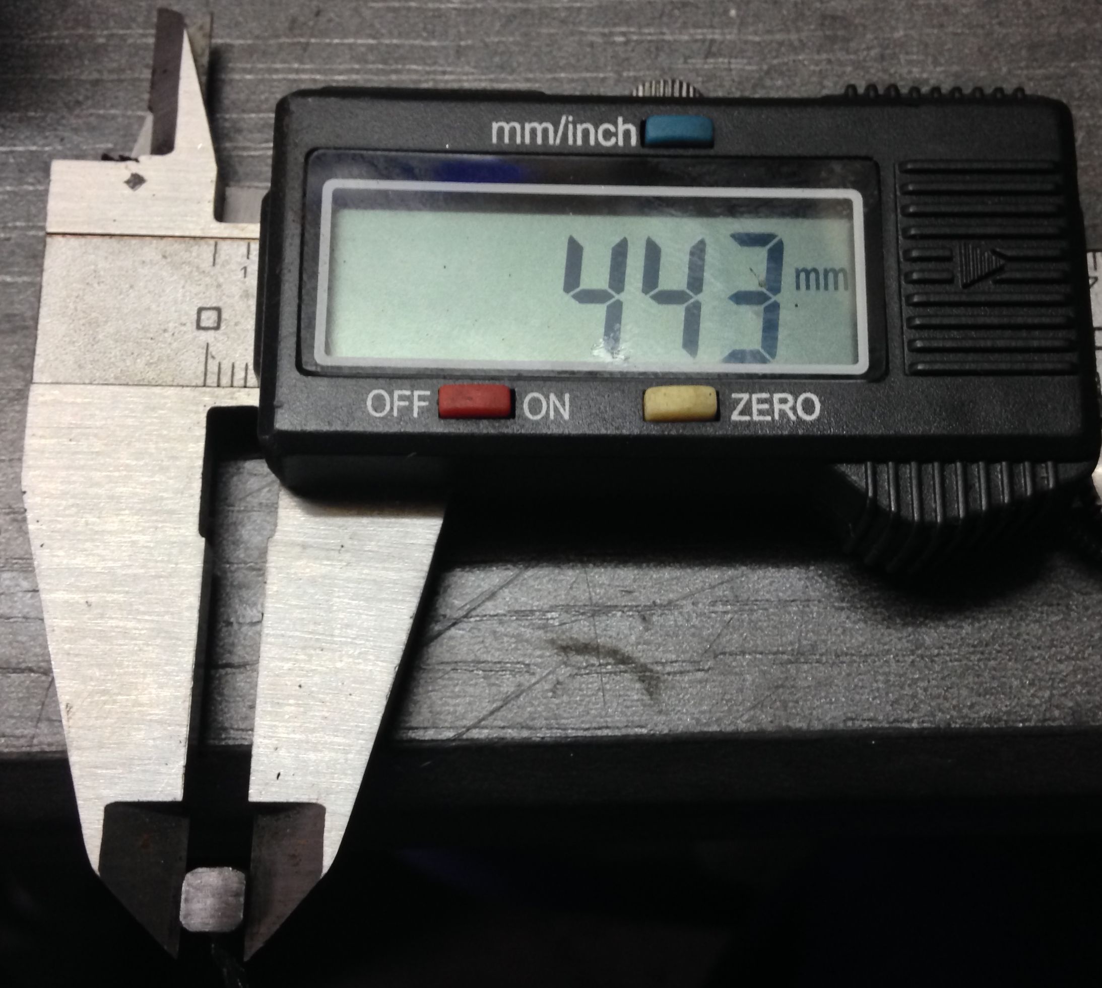

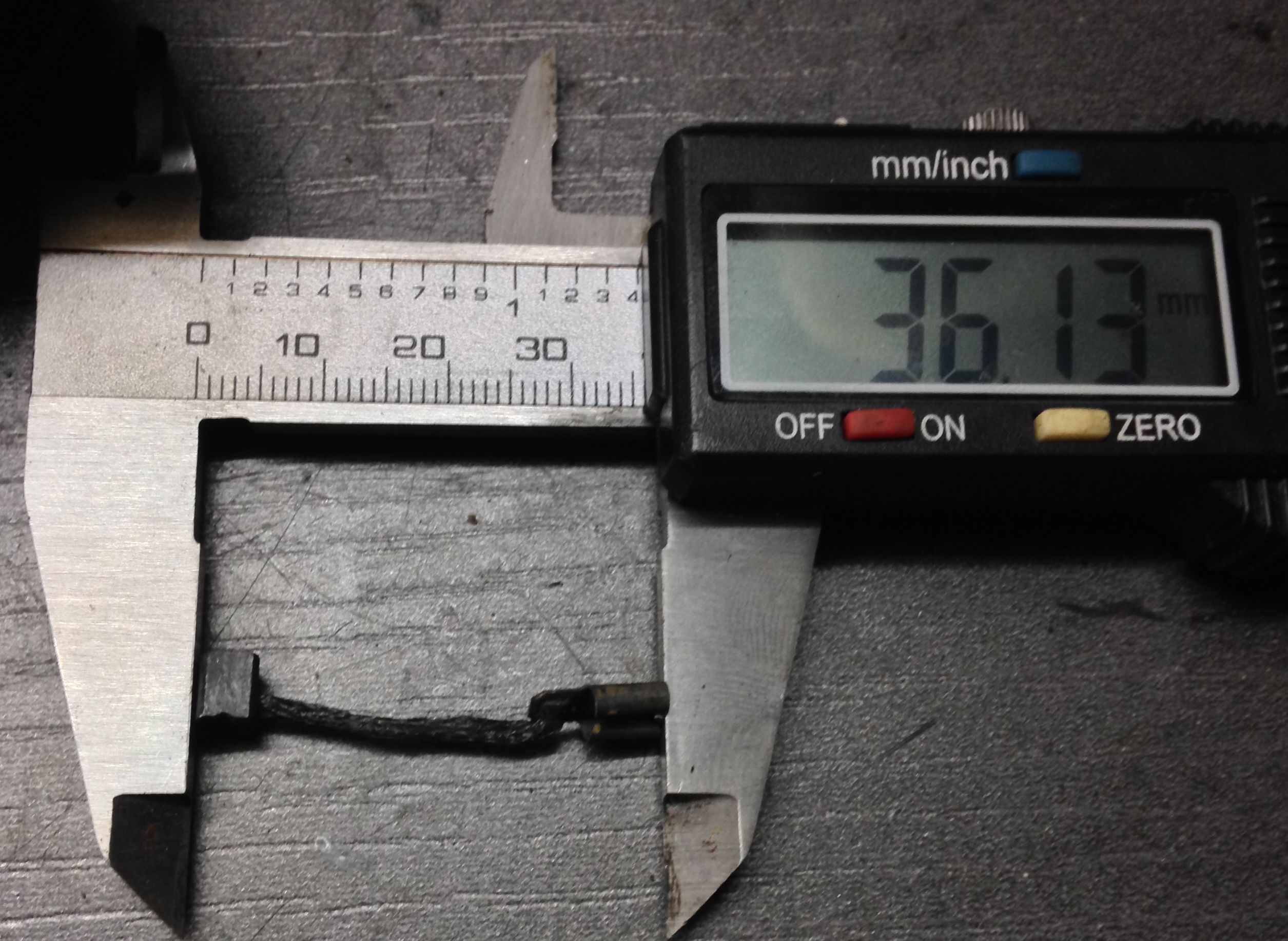

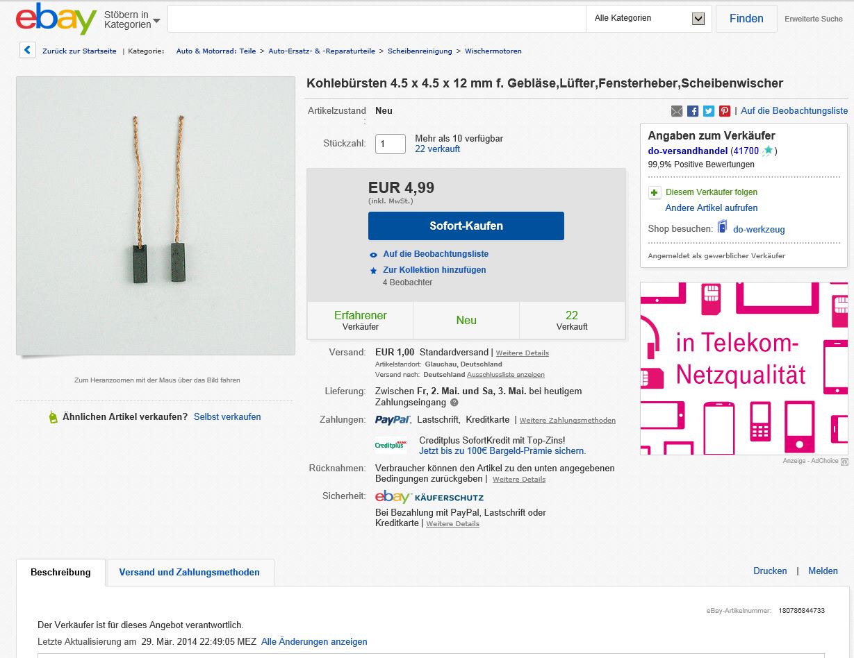

      Aber mir hat das mit den recht kurzen Kohlen, keine Ruhe gelassen. Ich hab dann mal nach Fensterhebern aus den
      hinteren Türen gesucht (und gefunden). Es gibt zwischen rechten und linken Türen einen Unterschied im Gehäuse,
      aber die Innereien sind identisch.

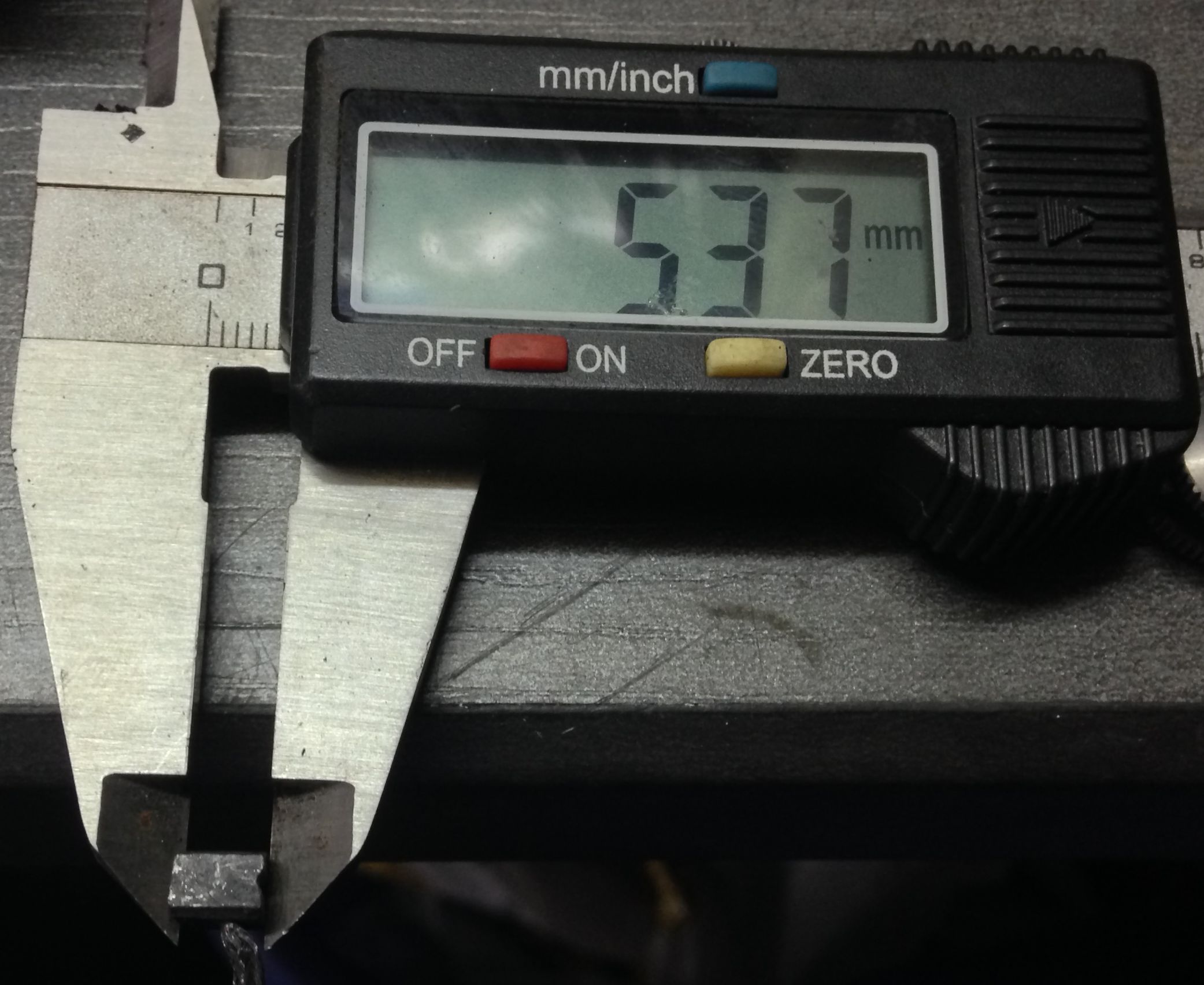

      Die Kohlen im defekten Fensterheber waren 5,4 mm lang, die aus den hinteren 7,5 mm.
      Ich hab dann das ganze, ein paar Tage später noch mal zerlegt und die längeren Kohlen eingebaut.
      Unter Umständen kann man sich auch noch mit diesen Kohlen behelfen (danke Jens).
