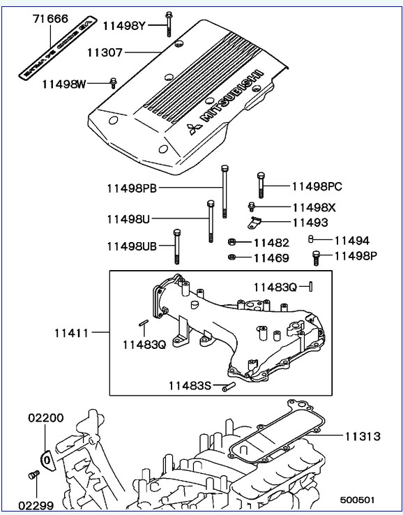

      Und für diese Abdeckung gibt es Aufkleber für die Schriftzüge. Hast du da Teilenummern?
      Welche sind denn da drauf?
      Da haste die Abdeckung wohl zu sehr geschrubbt ???????????????????
      Also ich habe jetzt 2 - ich betone 2 !!!!!!!!! - dieser Abdeckungen angeschaut und da waren die Buchstaben lackiert !!!!!!!!!!!!!!!!!!!!!!!!!!!!!!! Nix Aufkleber !!!!!!!!
      Der V6 3500............. war lediglich nen Aufkleber !!!!!!!! $wooow $wooow $wooow
      Der Mitsu-Schriftzug ist kein Aufkleber, das steht ja erhaben hoch. Das ist entweder lackiert oder mit Folie beschichtet. Einzeln gibts nur den Aufkleber auf der anderen Seite den du schon hast. Entweder lackierst oder beschichtest Du das neu oder es ist eine neue Abdeckung fällig.
      Der Aufkleber den du schon hast hat die Nummer MD339994 und kostet 26 €
      Die Abdeckung hat die Nummer MD339615 und kostet knapp 200 €
