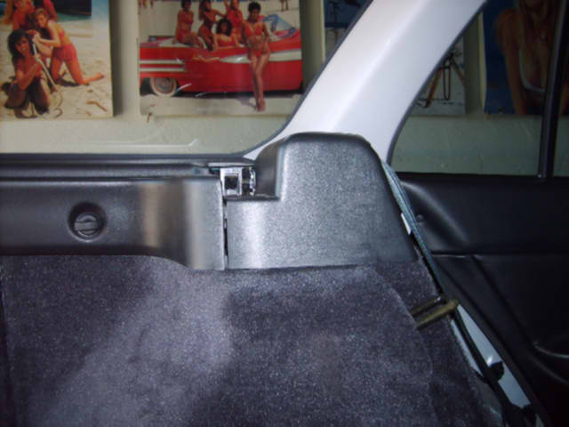

      Ich habe es so gemacht, als erstes habe ich, die Sitzfläche der hinteren Sitzbank entfernt. Entriegeln und raus damit. Als nächstes habe ich dasSeitenpolster, mit der 12 Nuss, lose gemacht und raus genommen. Nun muss die Gepäckabdeckung (ROLLO) hinten raus, damit man an die Kreuzschraube kommt, die darunter sitzt. Diese lose drehen und herausnehmen. Jetzt kann man die Domverkleidung abnehmen.(Achtung ist noch einmal geclippst).

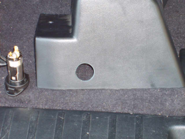

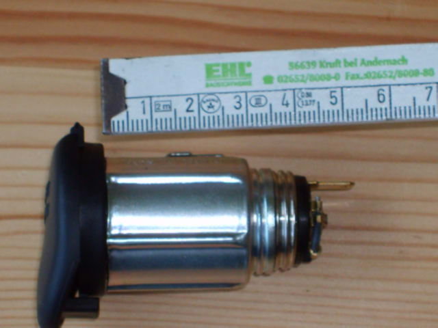

      Hier noch das Bild von der Dose und der Domverkleidung.
        35,77 kB, 640×480, 47 mal angesehen
        35,39 kB, 640×480, 51 mal angesehen

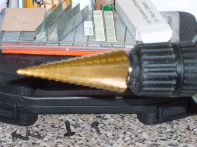

      In die Domverkleidung muss nun ein Loch von 25mm, dazu habe ich diesen Bohrer verwendet siehe Bild. Nun zu den Abmessungen die ich verwendet habe. Von der unteren Kante aus habe ich 25 mm abgemessen. Zwischen den beiden Stegen auf der Rückseite waren es so ziemlich genau 60mm, also habe ich die Hälfte (30mm) genommen. Das war nun die Mitte zum Bohren.
      Hier die Bilder: Bohrer und Loch

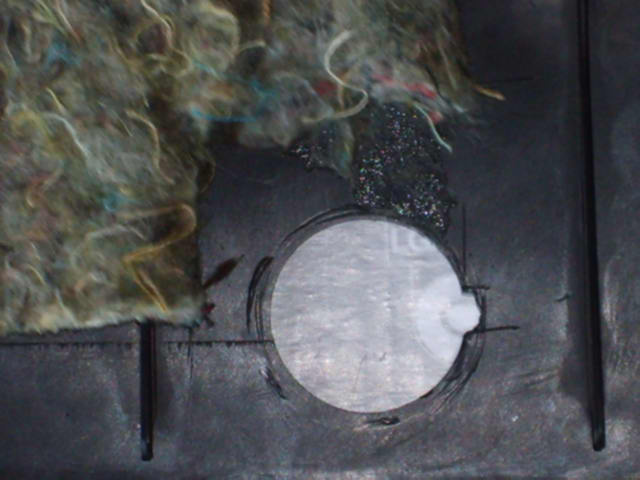

      Nun habe ich mit einem Messer noch den Ausschnitt für die Fixierung gemacht. Wie ihr sehen könnt, muss auch noch ein Stück vom Dämmfilz weichen. Hier sind auch die zwei Stege zu sehen, auf die ich mich bezog, beim messen.

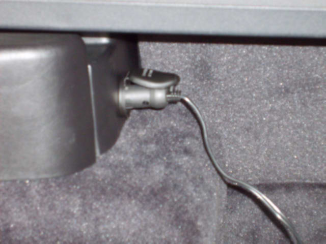

      Als nächstes habe ich die Dose eingesetzt und festgeschraubt.

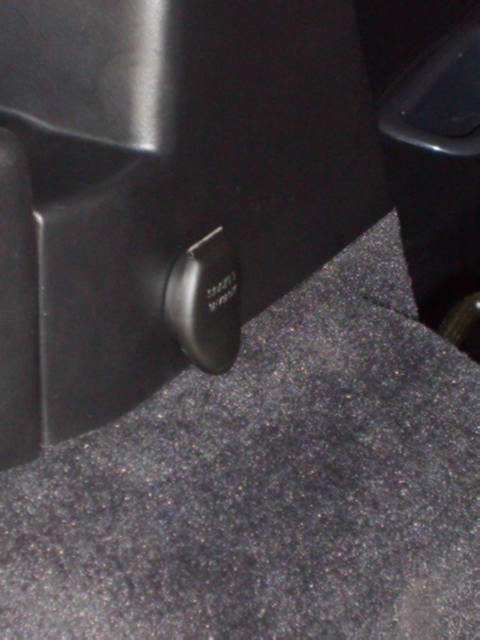

      Jetzt habe ich die Kabel mit aufgelötet. Dann die Kabelschuhverkleidungen wieder drauf und die Kabel wieder angesteckt. Radiokonsole wieder rein und den Rest nicht vergessen. Dann sieht das Ergebnis so aus.
