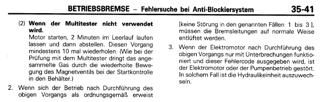

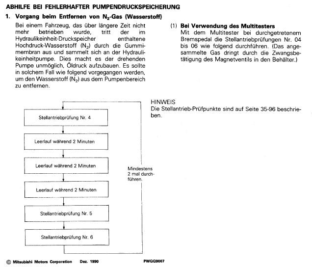

      Hab's wieder gefunden! Ist ausserdem Wasserstoff und nicht Stickstoff.
      Das ist ja mal wieder ne super Beschreibung (von Mitsu)
      "Vorgang beim entfernen von N² Gas (Wasserstoff)"
      Da kommt also aus meinem Wasserhahn gar kein H2O sondern N2O 8o
      (war das nicht Lachgas oder so? ... ein lacher auf jeden Fall) :thumbsup:
