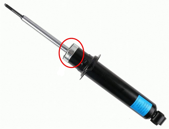

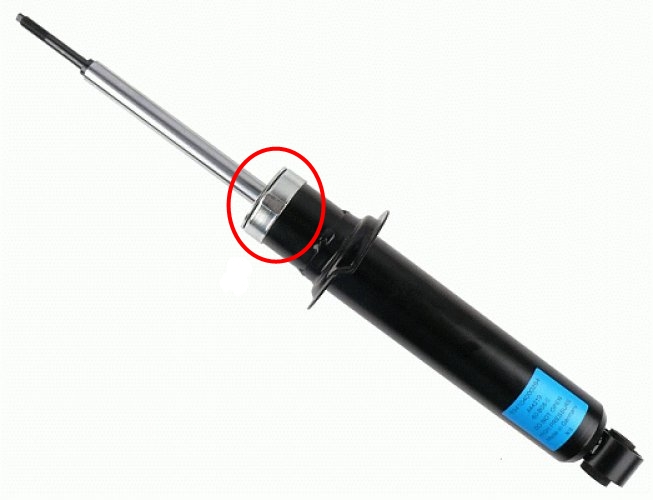

      Hast Du geschrieben, dass es sich um Sachs Niveaumaten handelt?
      Ich habe heute morgen, noch schnell die angegebene Schweinfurter Tel. angerufen.
      Antwort auf meine Anfrage, war wie folgt,
      Eine Reparatur der Dämpfer ist nicht möglich. Die Begründung dafür lautete, die Dämpfer stehen unter hohem Druck und können beim verschließen, nicht verschraubt werden. Das würde schon seit 20 Jahren nicht mehr gemacht. ( Halte ich für fragwürdig.) Die Dämpfer werden beim verschließen "gerollt". Um es sich besser vorstellen zu können, damit ist gemeint, wie eine Weißblechdose verschlossen wird. Öffnen wäre nur durch Zerstörung möglich.
      So die Aussage, des Herren von ZF Sachs.
      Einzige Möglichkeit, soll der Neukauf sein. Na toll. ;(
      Im ersten Moment war ich geplättet. Dann dachte ich, die beschriebene "Rollung", ist mir am Dämpfer gar nicht aufgefallen. Also kurz vor dem Start zur Arbeit, noch mal den Dämpfer vor geholt. Hmmm, sieht nicht nach einer Rollung aus. Aber auch nicht nach einer Verschraubung.
      So richtig schlüssig bin ich da jetzt noch nicht.
      Das ist ja mal ne Ansage!
