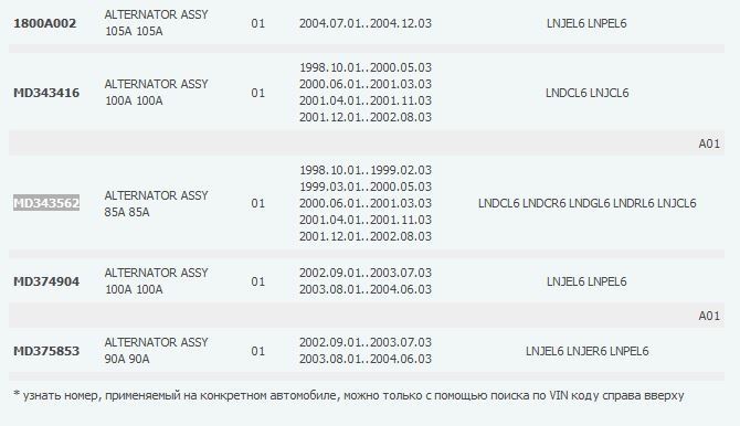

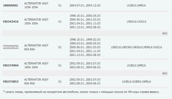

      Ich hab gerade mal in den Katalogen geschaut, es gibt 5 verschiedene Lima´s für den SpaceStar. Die günstigste ist bei Mitsu die 85 A für 569 €.
      Bevor du was im Ebay bestellst, schreib mal bitte die genau Typbezeichnung deines Auto´s (z.B. LNDCL6)
