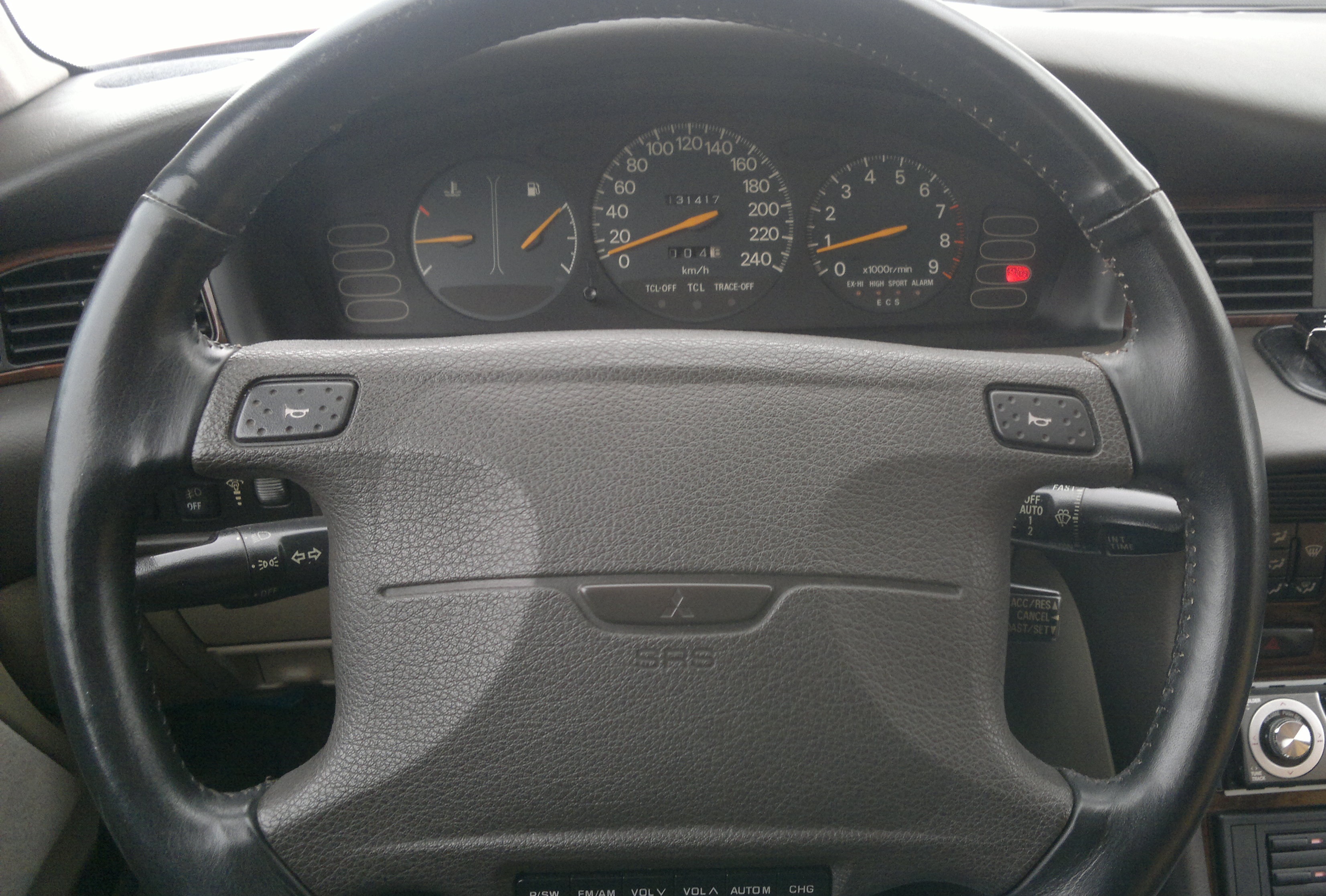

Ich greife jetzt das Thema noch einmal auf, welches wir bereits im MFF schon mal besprochen hatten. Da ich jetzt das Pioneer DEH-80PRS Radio habe kann man konkreter eine Umsetzung angehen.

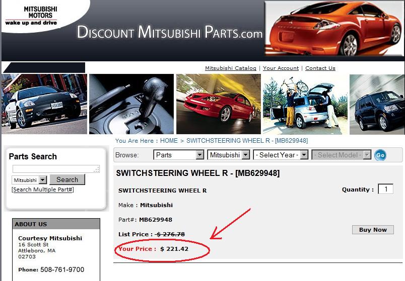

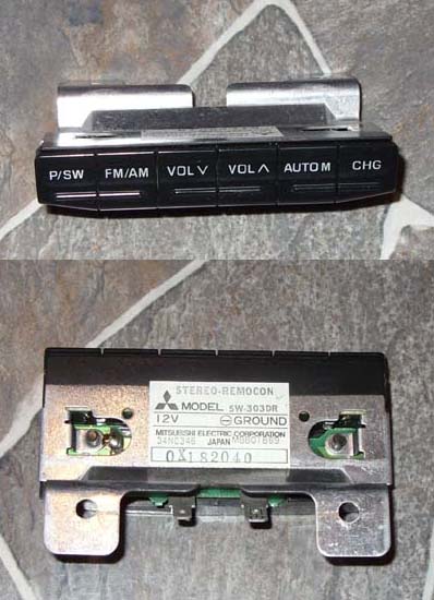

Das kleine Bedienelement um welches es sich handelt stammt aus einem 3000 GT. Teilenummer beim Händler MB629948, schätzungsweise mind. 60 €.

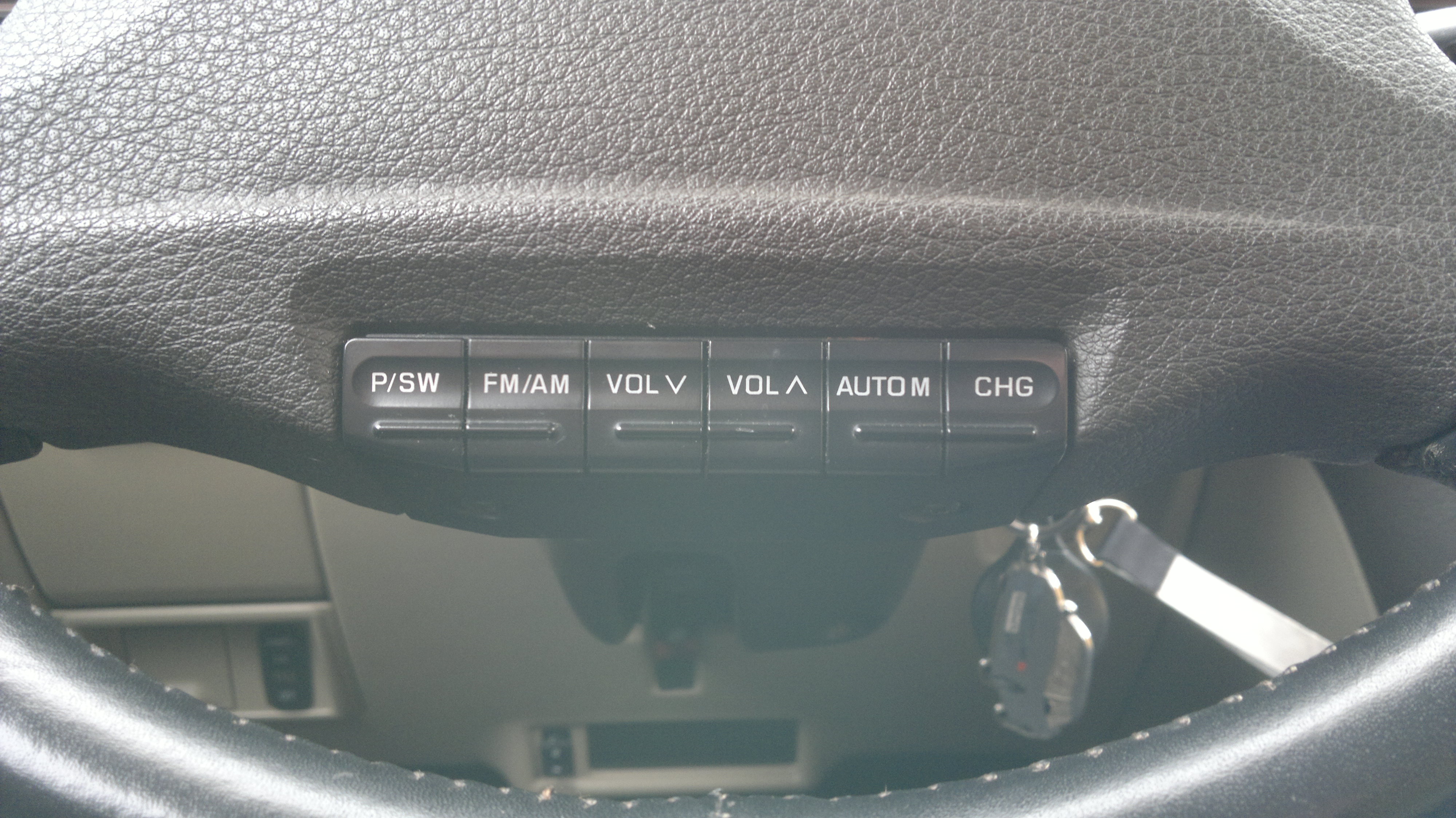

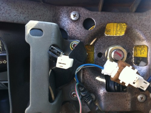

Da unsere Sigmas zum Teil die gleichen Lenkräder wie in den 3000GTs haben kann man das Plug & Play einbauen. Man benötigt die kleinen weißen und schwarzen Stecker im Lenkrad (links im Bild). So sieht das jetzt bei mir aus. Die Tasten leuchten schon mal.
Sorry, hab grad keine besseren Bilder.
Die Tasten funktionieren leider nur in Verbindung mit dem passenden Radio, welches Mitsubishi verkauft hatte. Aber damit geben wir uns ja nicht zufrieden.

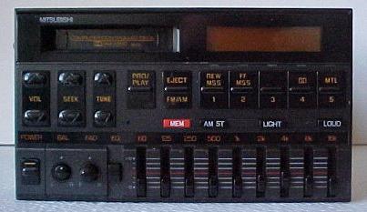

Im folgenden das Originalradio.

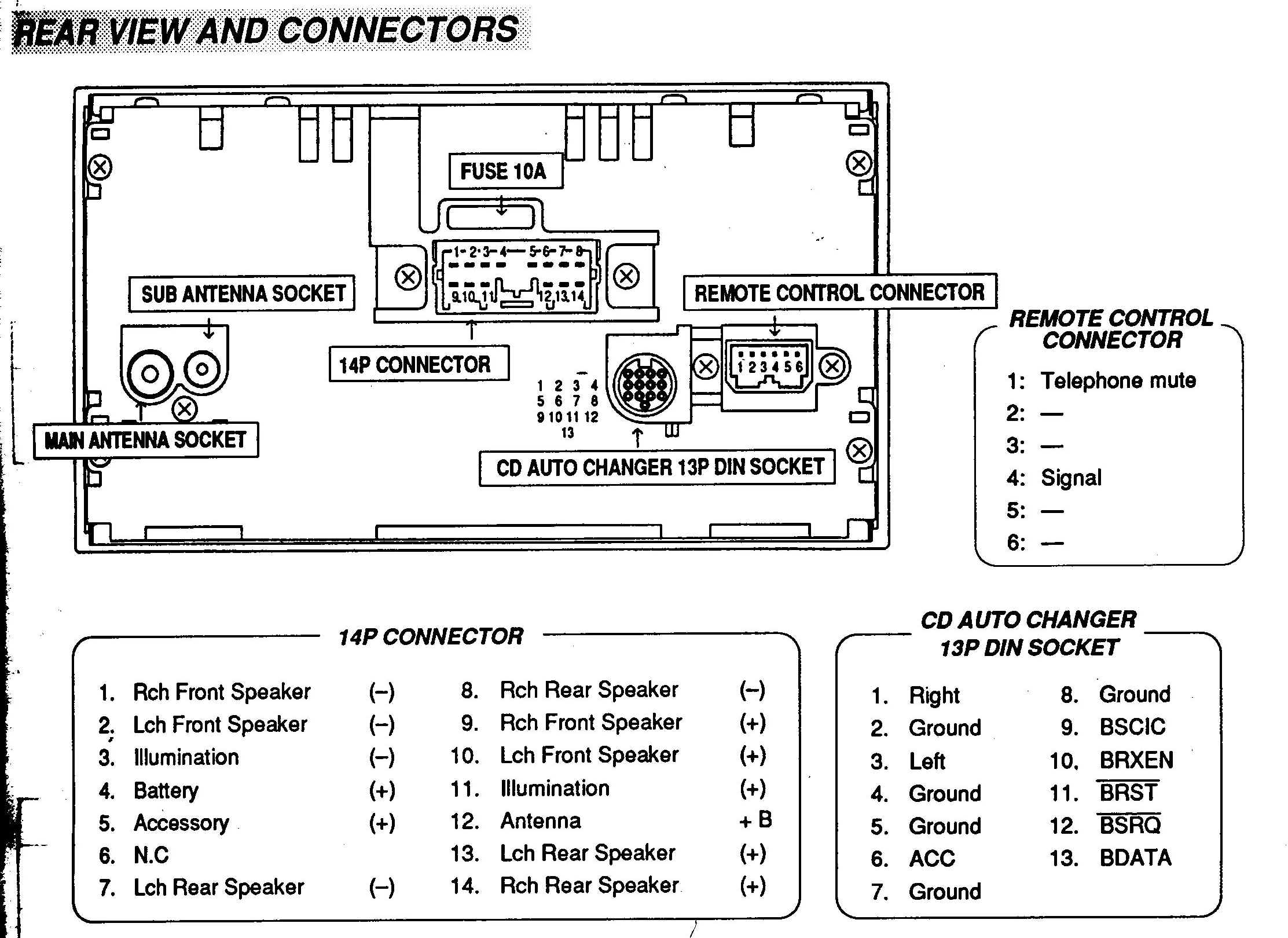

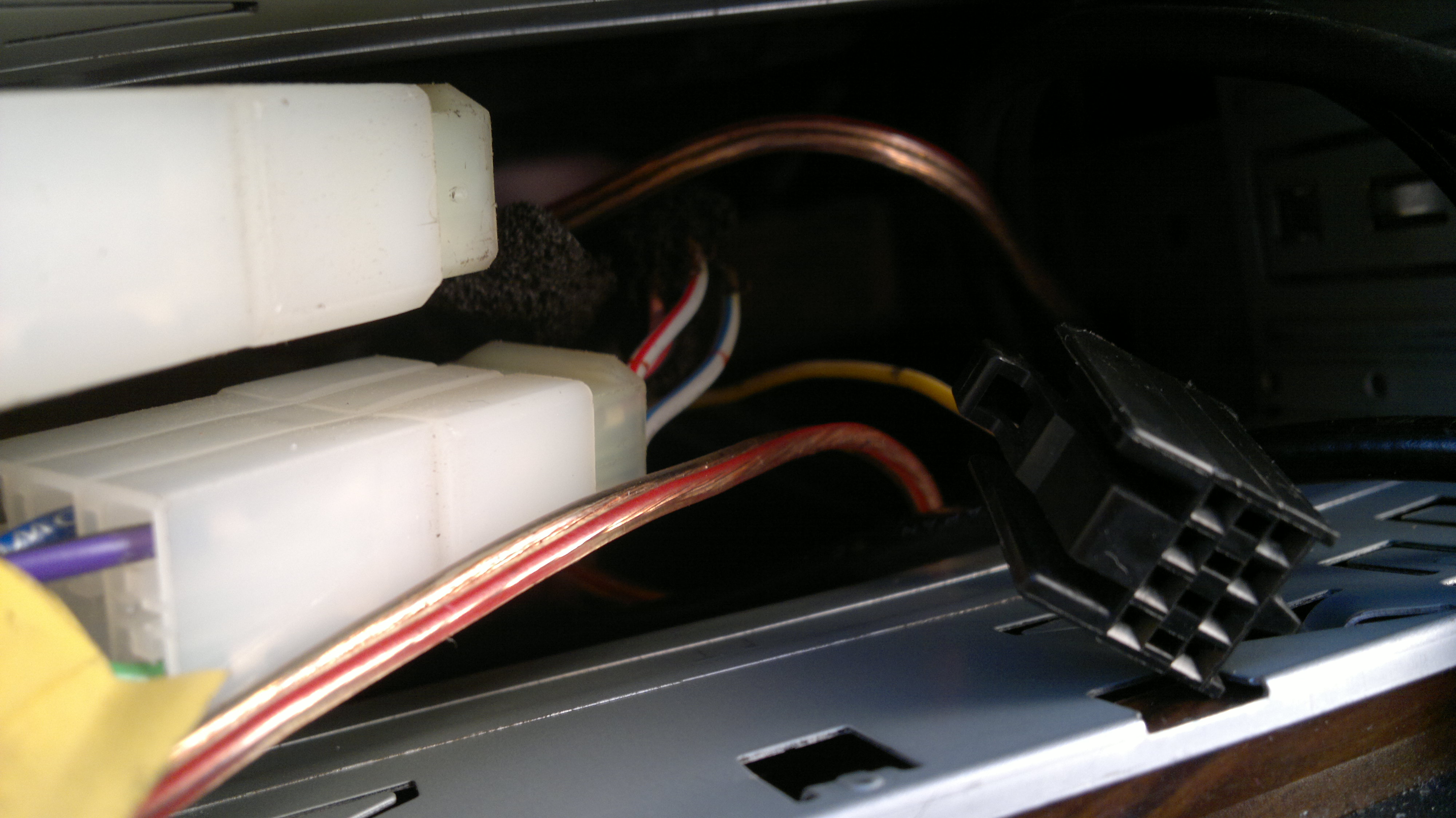

Im Radioschacht kommt dann folgendes Kabel (Remotekabel) vom Lenkrad an. Das müsste man an den Remoteeingang des Radios tüteln.
Sorry, hab grad keine besseren Bilder.Die Tasten funktionieren leider nur in Verbindung mit dem passenden Radio, welches Mitsubishi verkauft hatte. Aber damit geben wir uns ja nicht zufrieden.
Im folgenden das Originalradio.Im Radioschacht kommt dann folgendes Kabel (Remotekabel) vom Lenkrad an. Das müsste man an den Remoteeingang des Radios tüteln.
