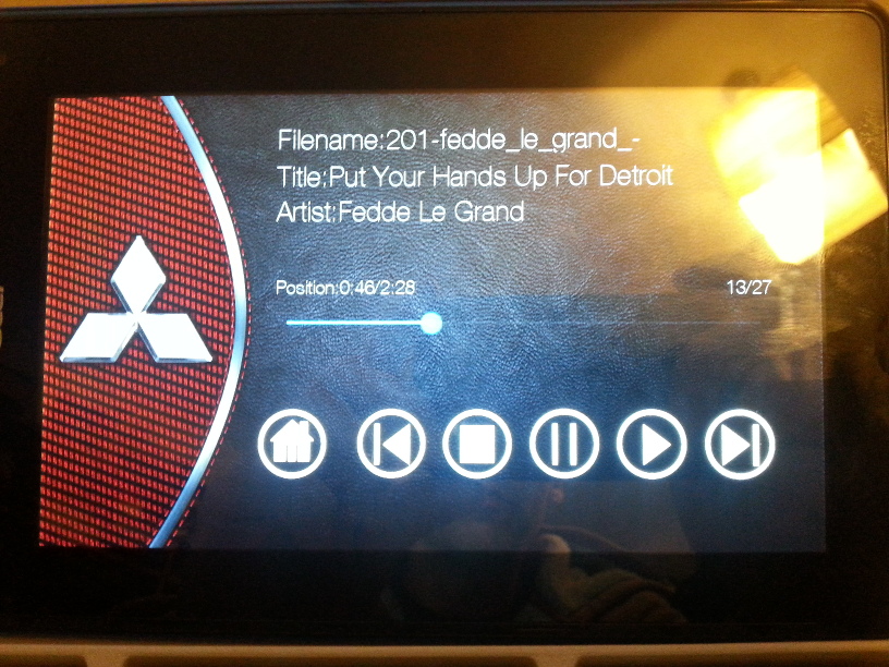

      Sieht sehr gut aus!
      Ich würde vielleicht noch die Kreise um die Piktogramme mit dem Rot von links ausführen, damit man das Mitsu-Rot nochmal wieder findet.

      Programmiert ist das ganze in basic4android. Geht relativ leicht von der
      Hand, wenn m an das Prinzip begriffen hat. Der Code ist nicht lang, kann ich morgen ja mal Posten.
      Wenn das fertig ist, kommt da ein apk File raus, das kann man problemlos installieren. Quasi das was du aus dem playstore auch runter lädst .

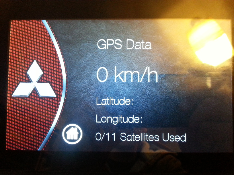

      Hab noch mal ein bischen weiter gespielt. Irgendwie wäre es ja doch schicker, es wäre mehr "aus einem Guß" und nicht jedes Bild komplett anders. Ist auch hervorragend zum lernen.
      Und am meisten Spaß hat es gemacht, einen MP3-Player zu programmieren. War schon etwas anspruchsvoller.
